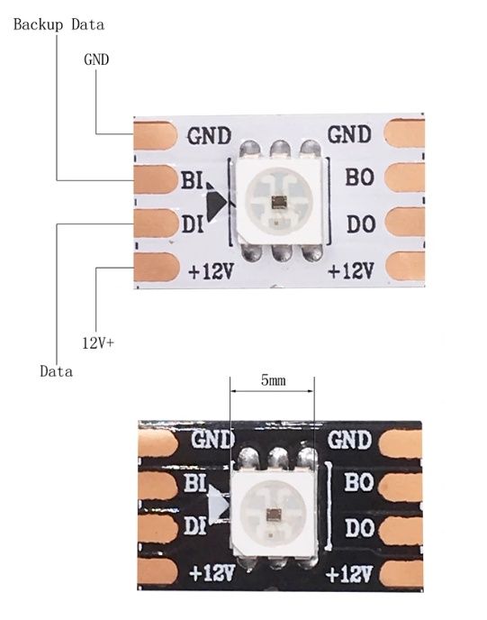

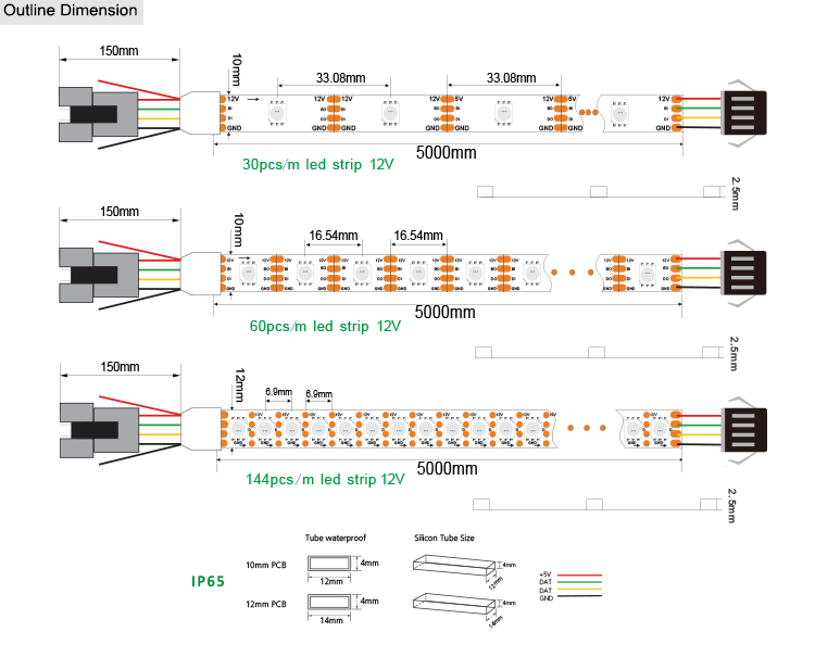

    Muszę podpiąć do sterownika 16 metrów taśmy adresowalnej LED WS2815. Jak najlepiej rozwiązać problem spadku napięcia na tak długim odcinku? Wpinać zasilacze co 4 metry? Da się zaadresować na jednym sterowniku 960 diód? Nie będzie przekłamań transmisji na tak długim dystansie?
    Czyli jeszcze nie kupiłeś o ile się nie mylę odcinki taśm są sprzedawane co 5m.
    Dodatkowo trzeba brać pod uwagę jaki typ układ diod się wybiera czyli ile diod przypada na 1m.
    Im więcej diod na 1m tym wiadomo cena może być większa dla tego te 16m taśmy tanie nie będzie.
    Co do kwestii zasilania to kolega "klamocik" podał ci link gdzie ładnie to zobrazowali. Co do linii danych to myślę że nie powinno być z tym problemu.
