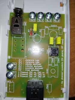

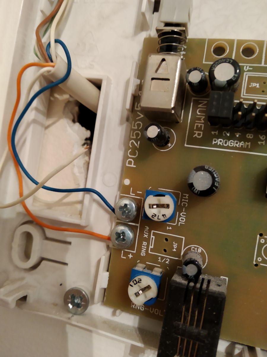

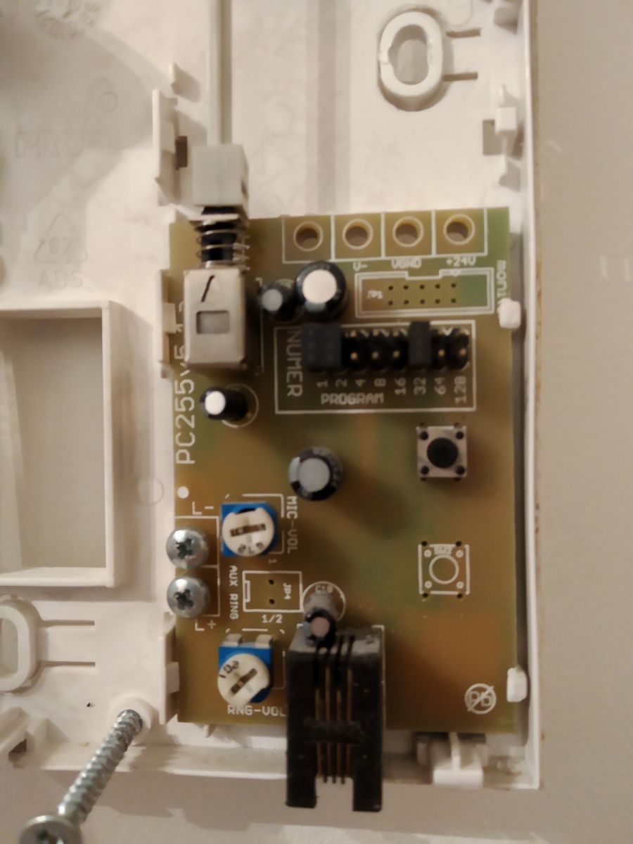

    Zakupiłem unifon analogowy PROEL PA-456. Mam taki sam w mieszkaniu, ale uszkodzony jest przewód słuchawki, dlatego zdecydowałem się na kupno identycznego. Niestety cała elektronika jest nowsza niż w moim i nie mam pojęcia jak go poprawnie podłączyć. Bardzo proszę o podpowiedź jak go prawidłowo podłączyć. Zdjęcia z podłączonymi przewodami są od obecnego starego PROELA, który działa (działał) przy podłączonych tylko dwóch przewodach. Żył jest chyba z 8, ale nie były nigdzie wpięte.

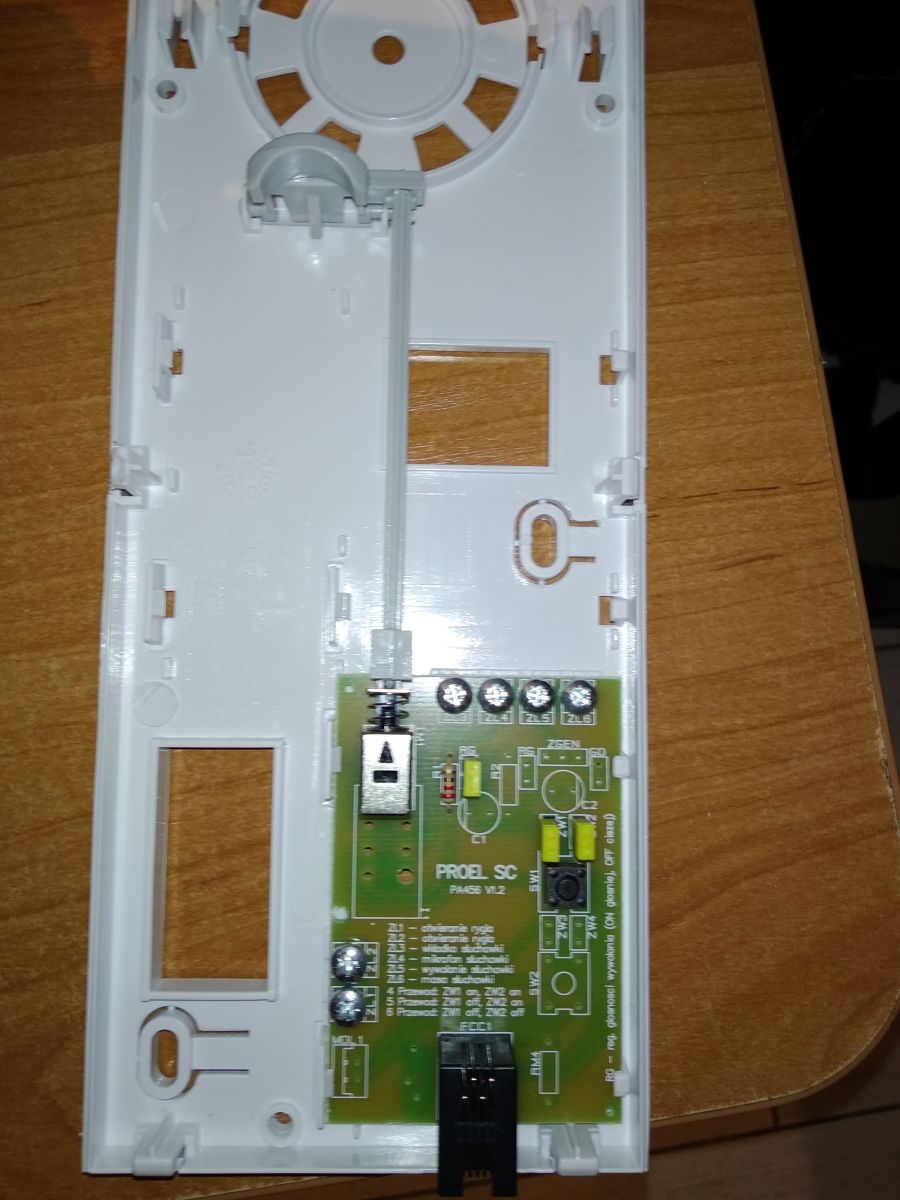

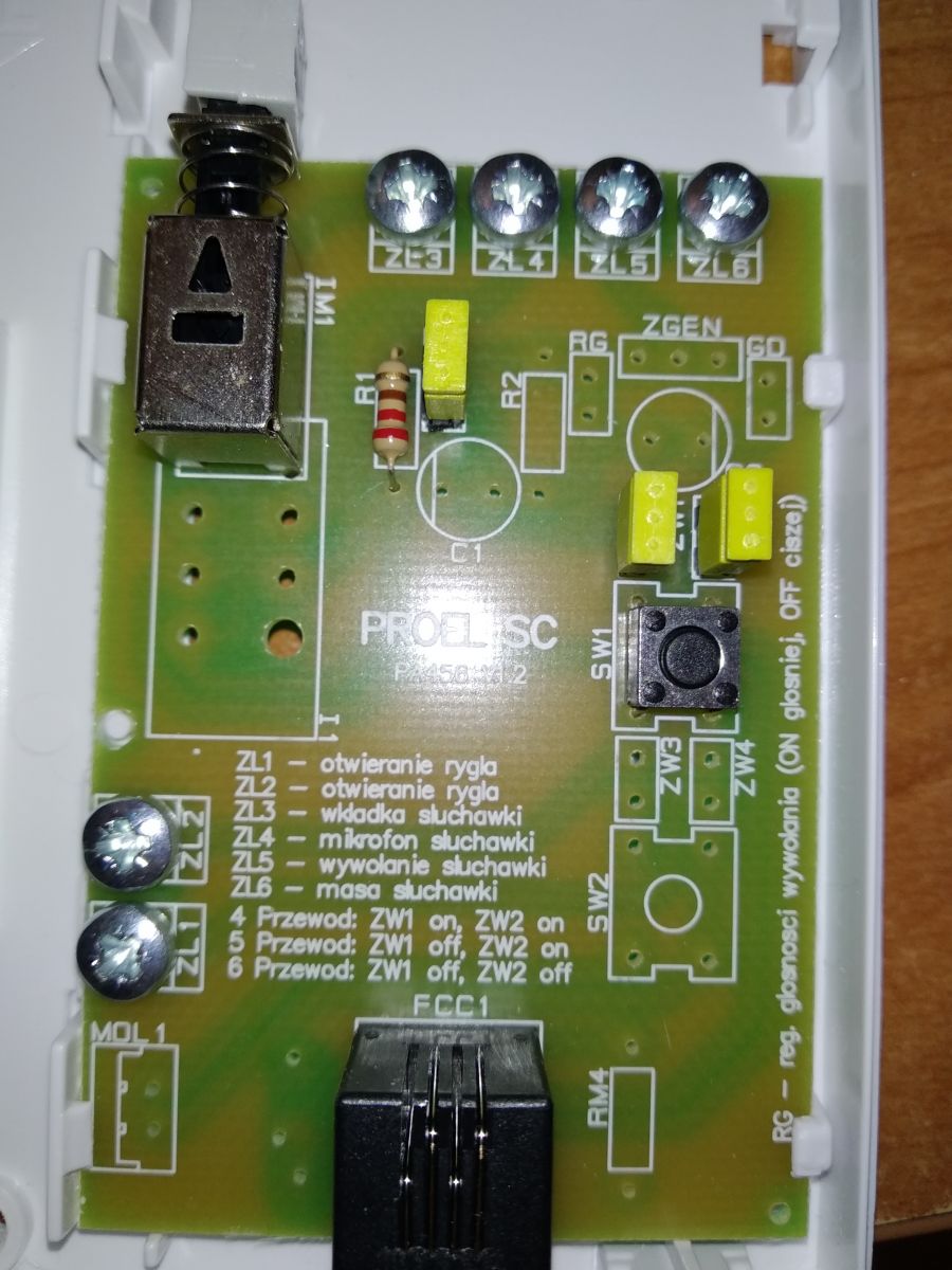

    Są również zdjęcia "wnętrzności" nowego kupionego unifonu, który ma tylko taką samą obudowę jak się okazało.
    Próbowałem przełożyć samą słuchawkę, ale wtedy w ogólnie nie działa. Samego kabla nie mogę podmienić ponieważ stanowi integralną całość z układem scalonym w słuchawce. Podłączenie nowego unifonu analogowego PROEL PA-456 - instrukcje i zdjęcia Podłączenie nowego unifonu analogowego PROEL PA-456 - instrukcje i zdjęcia Podłączenie nowego unifonu analogowego PROEL PA-456 - instrukcje i zdjęcia Podłączenie nowego unifonu analogowego PROEL PA-456 - instrukcje i zdjęcia

    Masz system cyfrowy i taki unifon potrzebujesz.

    W takim razie problem nie jest w samej słuchawce.
    Wracamy do punktu wyjścia: kupiłeś niewłaściwą słuchawkę - patrz post #2.

    Masz Proel PC255 i taki powinieneś kupić. Ewentualnie nowszą wersję PC512.

    Kupiłem identyczny używany unifon i podmieniłem słuchawkę z przewodem.
