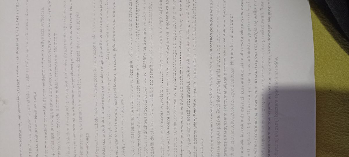

    Witam.Otóż mam taki problem że moja drukarka drukuje bardzo niewyraźnie.Wczesniej problemu nie było.Czyszczenie tuszów nic nie pomagało choć robiłem to ze 3 razy.Jakość drukowania nastawiona jest na najlepszą.Problem występuje w drukowaniu na czarno lub i na kolor .Ktoś wie jak pomóc lub zna jakiś program który to naprawi ewentualnie jak przywrócić ustawienia fabryczne czy będę musiał z tym pójść do naprawy?Moja Drukarka to brother 165C Printer.
    Taka sama sprawa jest przy kopiowaniu przy kolorze i na czarno.

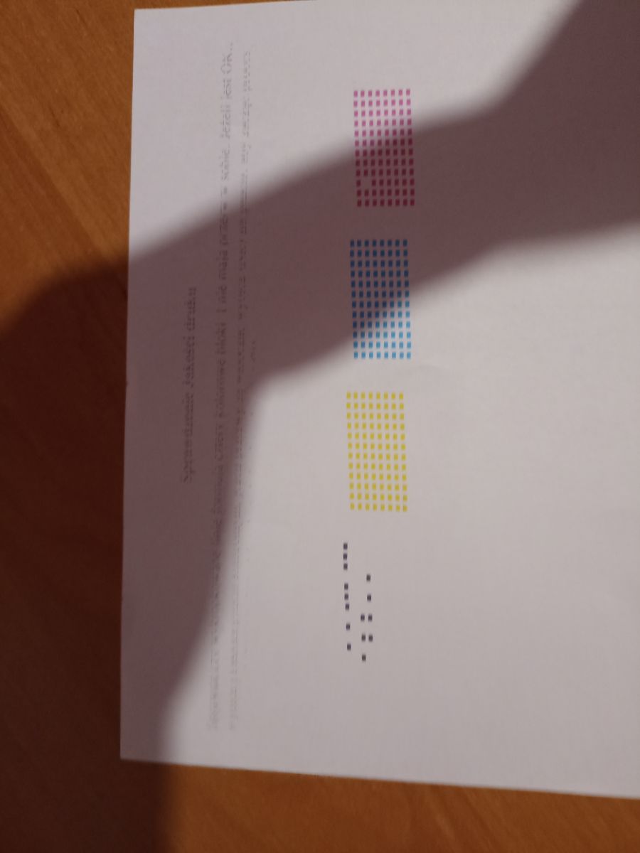

    Raczej zatkane dysze głowicy drukującej. Proszę wydrukować test jakości druku z pozycji drukarki. Jeżeli bloki danego koloru na wydrukowanej kartce w teście będą niekompletne to głowica do czyszczenia, lub jej wymiana na sprawną...

    Brother 165C drukuje niewyraźnie - porady dot. czyszczenia, ustawień, programów i naprawy
  • #6 20269434
    tomik87
    Posty: 27
    Ocena: 2
    Na zdjęciu widać niekompletny blok koloru czarnego. Dysze głowicy zatkane i tylko czyszczenie płynem udrażniającym, a jak nie pomoże to wymiana głowicy na sprawną, co może niestety równać się z wartością innej sprawnej drukarki, lub ją przewyższać.
