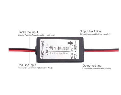

    Jfozs
    Poziom 4  
    Posty: 7
    A jakby zastosować taki filtr? Kamera cofania | VW GOLF 5 - Przy uruchamianiu silnika kamera śnieży, a po chwili wyłącza się
  • #7 20273761
    justka80
    Poziom 34  
    Posty: 1547
    Pomógł: 322
    Ocena: 444
    Ja jestem za rozwiązaniem z zastosowaniem elementów z #5.
    Przedstawiony w #6 filtr, jest dławikiem przeciwzakłóceniowym, który w przypadku zasilania kamery może okazać się nieskuteczny.
  • #8 20273791
    Jfozs
    Poziom 4  
    Posty: 7
    Okej, dzięki na razie. I tak zamówiłem ten "filtr" zobaczymy jak się spisze, a do tego kupię adapter + przekaźnik i go zamontuje.
  • #9 20279631
    Jfozs
    Poziom 4  
    Posty: 7
    Zastosowanie filtra pomogło ;)
