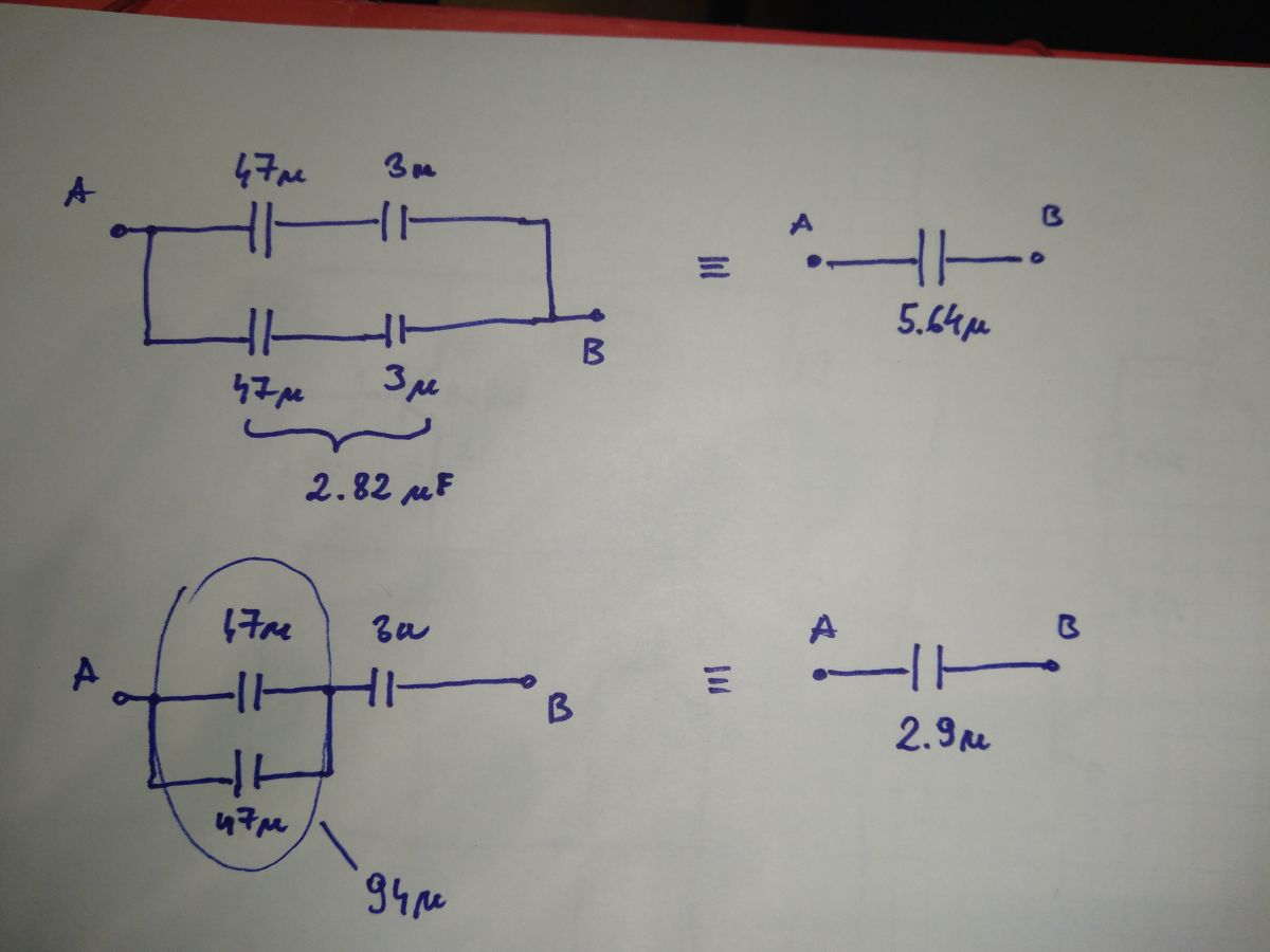

    Chodziło mi o to 2x100uf szeregowo aby otrzymać 50 uf. Biorąc pod uwagę esr. 47uf+3.3uf równolegle aby uzyskać 50uf. Stosuje jakąś inną wiedzę tajemną czy jak....?

    Rysio4001 napisał:
    Co? Łącząc równolegle 47uF i 3,3uF będzie 100uF?
    Masz racje. Opis. był dla mnie nieprecyzyjny i napisałem tak zakładając, że łączy dwa równolegle 47µf co daje 94µf a te 3.3µf to może tolerancja mówię tych kondensatorów. Dlatego myślę, że najlepiej w prostych nawet problemach, pytający powinien dać odręczny schemat. Oczywiście nie ma dla mnie problemu aby się przyznać, że się pomyliłem, co dla niektórych na naszym Forum stanowi już problem.
    Przykład moich obliczeń, bo w pierwszych się pomyliłem i skasowałem post :)
    Wymiana kondensatora w zwrotnicy: Jantzen Cross-Cap 51uF czy 2x EleCap 100uF/35VAC?
    Ps. Reasumując, skłaniam się ku temu co zaproponował Kolega Usunięty aby dać foliowy kondensator niekoniecznie do "audio" i to w całości 51µF
