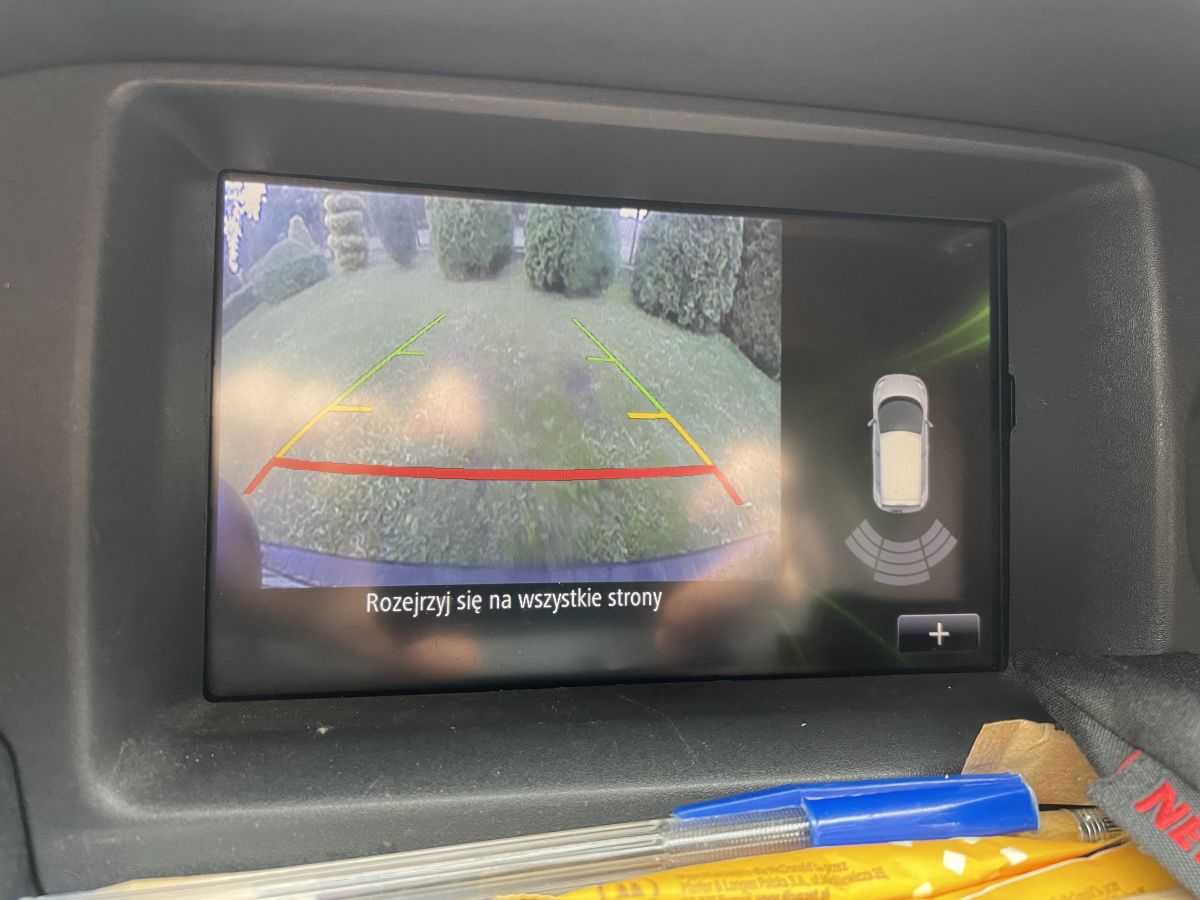

    Mam problem z kamerą cofania w Renault Kangoo 2. Ostatnio dołożyłem kamerę cofania do R-Linka i wszystko działa poza dwoma aspektami. Po pierwsze linie pomocnicze skręcają w odwrotną stronę niż kierownica, po drugie po aktywacji kamery i dodaniu linii pomocniczych na obrazie z kamery widnieje poniższy komunikat:
    Renault Kangoo - kamera cofania, linie pomocnicze, komunikat
    Czy ktoś spotkał się z takim problemem i wie jak go rozwiązać?

    Witam. Ja u siebie rozwiązałem to tak ze wgrałem jakby widok ze scenika. Teraz nie ma tego komunikatu ale linie i tak skręcają w inna stronę.

    Witam. Ja mam problem zeby zniknął ten komunikat a linie są ok. Nie bardzo rozumiem co masz na myśli "wgrałem jakby widok ze scenika." Chodzi o dd4all i uruchomienie kamery dla auta Scenik? W Lagunie III nigdy nie było w oryginale kamery. W serwisie Renault nie potrafili sobie z tym poradzić a jedynie co zrobili to dziady skasowali 340zł za podłączenie komputera.

    Tak, ja tylko w taki sposób usunąłem ten komunikat. Widok z kamery cofania na ekranie samochodu.
    Trzeba popróbować z różnymi kamerami.
    U moje właśnie zadziałała ta od scenika i komunikatu nie ma, a dodam ze mam oryginał kamerke.

    Trzeba zmienić rodzaj linii na "Default".
    U mnie po włączeniu wstecznego gaśnie ekran, pojawiają się linie, ale brak zasilania na kamerę z R-linka.
    Czy ktoś wie co odpowiada za zasilanie 5V kamery?

    To jest 6V i wychodzi z ekranu nawigacji. Bujałem się z tym tematem aż przyszło mi do głowy, że problem polega na źle wpiętym pinie w ekranie. Po ponownym sprawdzeniu kontaktów zaczęła działać kamera. Trzeba też sprawdzić piny przy kamerze. Kamera musi być oryginalna od RENAULT, bo one są na 6V. Nieoryginalne są na 12V i nie będzie działać, więc trzeba zasilić ją z żarówki wstecznego.

    Z R-linka nie wychodzi zasilanie na kamerę po włączeniu wstecznego biegu.
    System reaguje, bo pojawiają się linie na przygaszonym ekranie, ale nie pojawia się napięcie zasilające kamerę.

    Kamera w lagunie 3ph3 jest podłączona pod cztery piny w R-linku:
    18. Sygnał video
    19. Masa zasilania
    20. Plus zasilania
    21. Masa video
    U mnie problem polega na tym, że po włączeniu wstecznego biegu nie pojawia się napięcie 5V zasilające kamerę na pinie 20 w R-linku.
