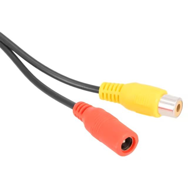

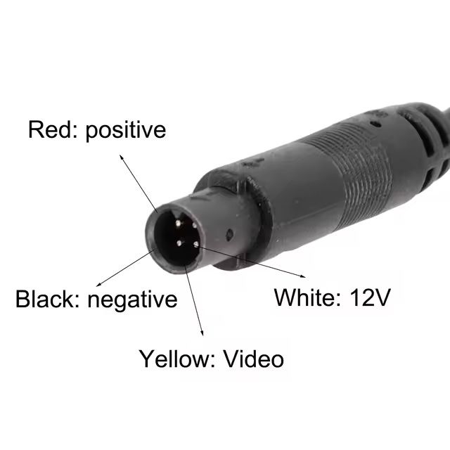

    Jakiej wielkości wtyczki ?
    Złącze 4-pinowe z opisem funkcji poszczególnych przewodów
    Dwa kable z żeńskimi wtykami RCA: żółtym i czerwonym

    Wtyczki - ta dolna para. Niestety nie wiedziałem, że to zwykłe kable dwużyłowe, które można przeciąć i zlutować, myślałem, że może jakieś w oplocie, stąd ten pomysł z przepychaniem wtyczki.
    Ale to faktycznie słaby pomysł, trzeba kable ciąć.
