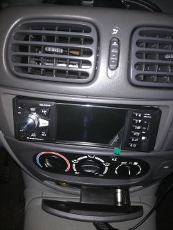

    Witam kupiłem chińskie radio z gratisowa kamerka cofania ale kamerka nie działa swieca się diody lecz obrazu brak kupiłem inna kamerę nawet WiFi ale to samo napisałem do sklepu wymienili mi radio na inne też nowe i dalej nic proszę o pomoc

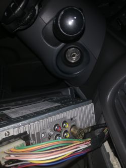

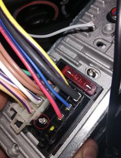

    To jest Renault ?, w złączu iso, w którym jest zasilanie radia (czerwony, żółty) jest też na pinie 1 vss (sygnał prędkości pojazdu), pewnie Ci bruździ. W ogóle sprawdź okablowanie tego złącza, bo różni się od standardu iso
  • #10 18248797
    milejow
    Posty: 13054
    Pomógł: 1559
    Ocena: 5115
    Masz podpiętą masę radia do sygnału prędkości zamiast do właściwej masy. masa radia ma być połączona z czarnym grubym kablem w złączu auta. Daj na forum zdjęcie z opisem gniazd chinch tego radia i pokaż gdzie podłączyłeś kamerę cofania.

    Tak to Reno megan scenik 1 2000 rok ok jutro zrobię zdjecia

    Tak jak pisaliście to był ten kabelek dołączyłem go i działa radio a co do kamerki jutro idę na 24 do roboty to będę robił zdjęcia i może dojdziemy do tego co się dzieje miałem dziś ale polamalo mnie

    Podłączyłem to na krodko czerwony do plusa złączone 2 kabelki pod zapalniczek diody się świeca i nic

    A czy przewód parking masz podpięty . Mialem kiedyś podobne chińskie radyjko canwa czy jakoś tak i tez kamerkę cofania , żeby u mnie dało się oglądać teledyski to przewód parking musiałem mieć zmostkowany a żeby działała kamera to oprócz kabla sygnałowego musiałem jeszcze do radia doprowadzić sygnał wstecznego.

    Kabel różowy zasil razem z kamerą(sygnał włączenia wstecznego) i sygnał z kamery podaj n chinch nr.1,jeśli nic po drodze nic nie uwaliłeś to obraz powinien pojawić się na ekranie.

    Dokładnie, kabel różowy z radia musi być podpięty pod światło cofania aby uaktywnić wejście video

    Nie wiem jaki to kabel parking. Podłączyłem czerwony do rozowo_nibieskiego ale to nic nie dało takie mam kable>

    Podpisałem pod niego też nie działało ja go dołączyłem żeby działało radio jak jest podpięty to wczasie jazdy nic nie dziala

    Temat skończony dzięki wielkie nie mogę mieć pod WiFi podpięte zrobiłem na kabel na stałe śmiga elegancko super jeszcze raz dziękuję wszystkim
