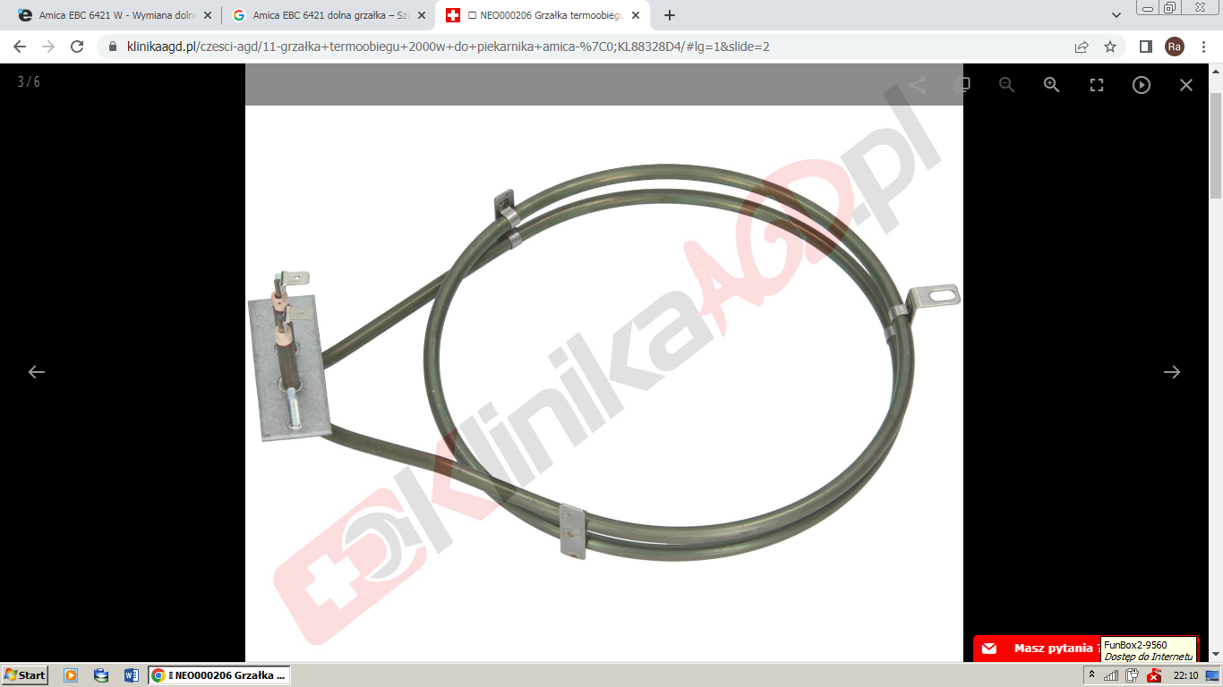

    Cześć,
    Padła mi grzałka w piekarniku Amica EBC 6421 W. Odkręciłem tylną ściankę, odsunąłem izolację termiczną (watę) i dotarłem do pacjenta. W teorii wystarczy odłączyć kable, odgiąć takie 2 "uszka" trzymające kołnierz i wysunąć grzałkę.
    Niestety u mnie jakoś to nie idzie. Czy gdzieś tam coś jeszcze ją trzyma czy włożyć w to trochę więcej siły?
    Mam nadzieję że to nie przypadek o jakim czytałem tutaj na elektrodzie że w wyniku przebicia grzałka "przyspawała" się do urządzenia. U mnie chyba przebicia nie było bo żadnych fajerwerków czy wybitych bezpieczników nie było. Po prostu nie grzeje.
    często takie grzałki mają dodatkowe mocowanie.
    I choć prezentowana grzałka nie od tego modelu to warto zwrócić na to uwagę.
    Amica EBC 6421 W - Wymiana dolnej grzałki, trudności z usunięciem i porady
    Chodzi o dodatkowe zamocowanie, przykręcenie owej grzałi.
    Podobne zamocowanie posiada grzałka której fotkę zamieszczam jako poglądowa.
    Grzałka posiada dodatkowe mocowanie, widoczne po prawej stronie.

    W moim przypadku to jest coś takiego:
    Więc teoretycznie nie ma dodatkowych zaczepów.
    Jakiekolwiek instruktaże w sieci też mówią żeby tylko ją wysunąć. U mnie jednak trochę się rusza a potem nic. Cóż, zamówiłem nową i jak ponownie będę z tym walczył to szarpnę mocniej. W sumie skoro i tak nie działa to go mam do stracenia 😋

    Zapewne sam kształt grzałki jest przeszkodą w wyjęciu z zadanego miejsca.
    Po prostu same ramiona (grzałka wygląda jak gwiazdka, gwiazda) przeszkadzają w jej demontażu :idea:
    No na pewno nie pomaga. Z resztą w montażu nowej również nie.
    78db78 napisał:
    Od gorąca sie powyginała i dlatego nie idzie.
    Nawet nie. U mnie o prostu trzeba było wysuwać ją równomiernie i prosto ze względu na ten durny kształt.
    Finalnie wszystko się udało. Grzałka wymieniona, piekarnik działa jak należy. A przynajmniej jak przystało na takiego dziadka :)
