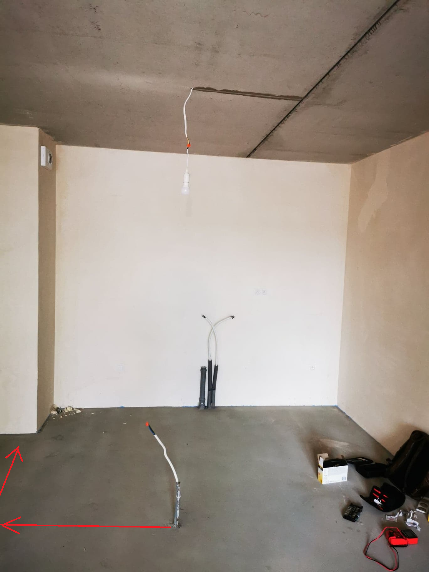

    Potrzebuje przedłużyć przewód 5x4 do płyty indukcyjnej, około 3-4 metry. Przewód miałby iść trasą zaznaczoną czerwoną linia, jak na zdjęciu, ciągiem pod zabudową kuchni tj. w cokole. Połączenie chciałbym schować w jakiejś puszce, może o jakimś IP, jakby coś się wylało/zalało.
    Pytanie do majstrów, czy rozwiązanie zgodne ze sztuką czy możnaby to lepiej zrobić (poza oczywiście puszczeniem całkowicie nowego kabla)?
    Zdjęcia w załączniku. Z góry dzięki za odpowiedzi.

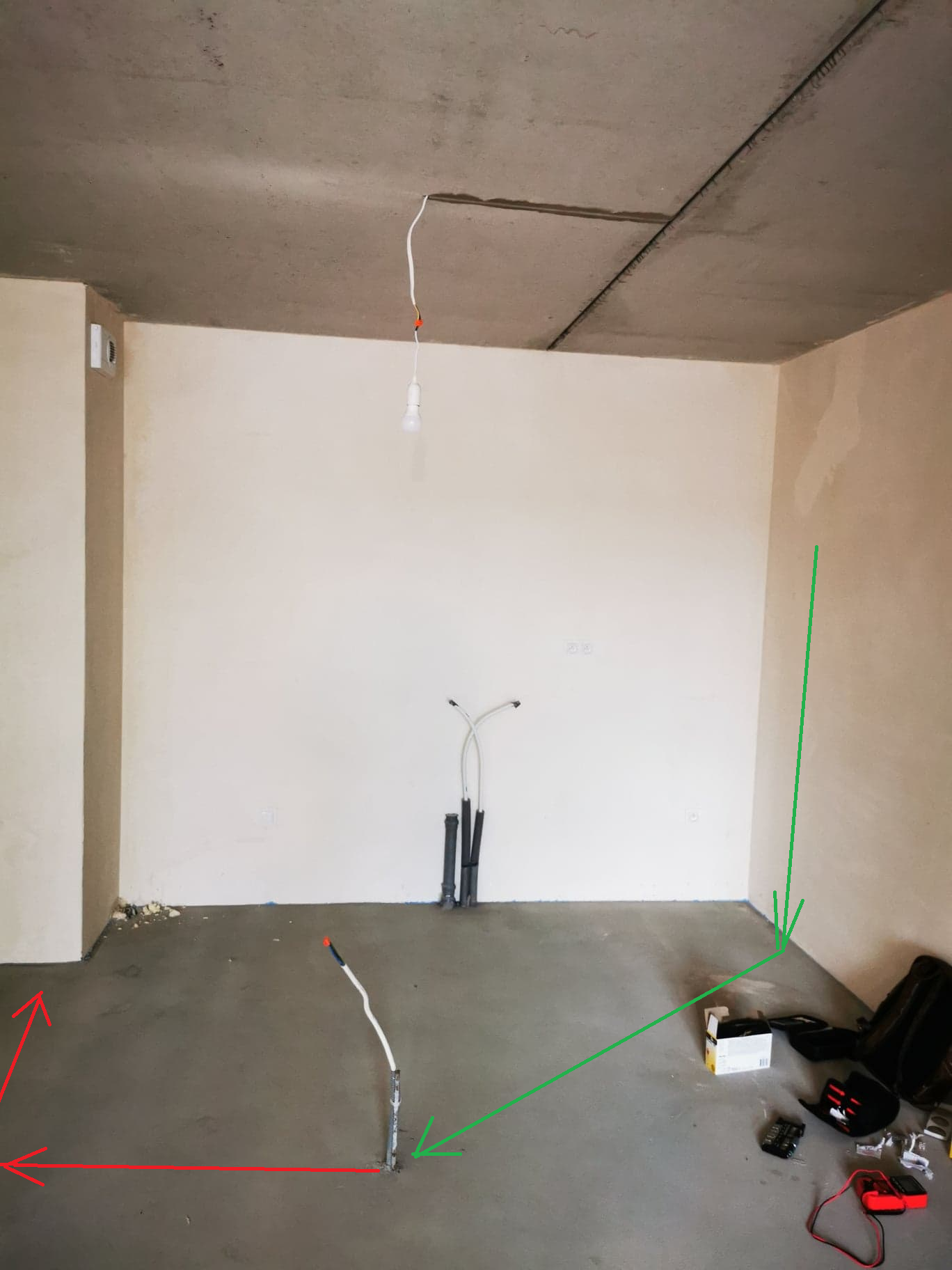

    hipekk napisał:
    A sprawdzałeś skąd idzie ten przewód?
    Może akurat przechodzi gdzieś obok tego punktu gdzie go potrzebujesz (ew. jest położony w taki sposób że wyciągniecie go umożliwi ułożenie w nowy sposób).
    Niestety nie idzie koło pożądanego punktu, idzie tak jak zaznaczone kolorem zielonym na zdjęciu.
    W podłodze podłogówka więc nawet jakby go było za tyle, żeby starczyło, to zbyt ryzykowna sprawa.

    I najlepiej wyciągnąć przewód z podłogi jak jest w peszlu by potem przy kolejnym remoncie nikt się nie głowić co to za przewód skąd -dokąd i czy nie będzie na nim zasilania.

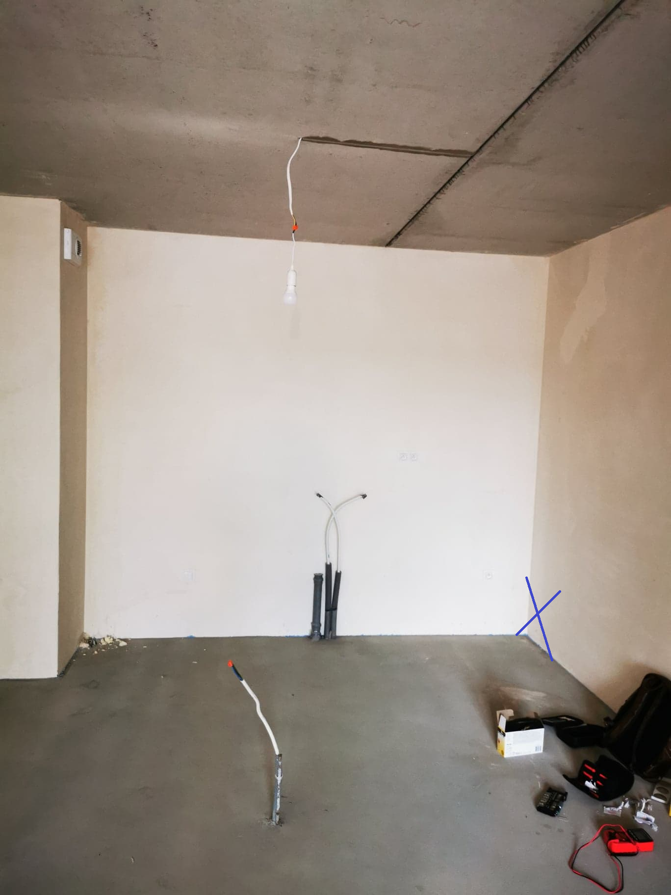

    hipekk napisał:
    W tym przypadku zrobiłbym puszkę na ścianie na dole, żeby w razie "w" mieć do niej dostęp i przewód puściłbym za szafkami.
    W sensie puszke tutaj?

    A tak z ciekwości - puszka podtynkowa w ścianie jest poprawniejszym rozwiązaniem od puszki natynkowej na podłodze, bo nie dojdzie do zwarcia w przypadku jakiegoś zalania? Czy sa jeszcze jakieś argumenty?
    Łatwiejsze wykonanie połączeń (np. Wago 221), mniejsze prawdopodobieństwo narażenia na uszkodzenia mechaniczne złącza, łatwiejszy dostęp do połączeń, no i nie musisz w sposób szczególny zabezpieczać puszki w ścianie tak jakby należało to zrobić w podłodze.
