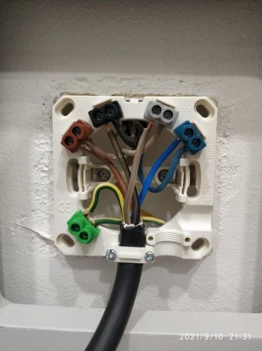

    Mam pytanie odnośnie podłączenia płyty indukcyjnej pod instalację 3-fazową.
    Podłączenie płyty indukcyjnej do instalacji 3-fazowej

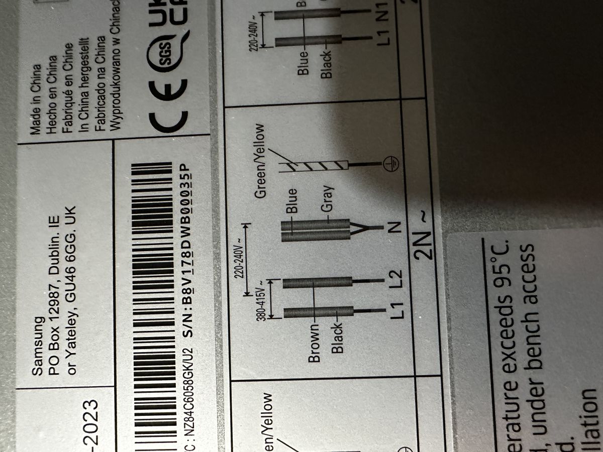

    Podłączenie w puszce jest jak na obrazie, natomiast płyta ma schemat
    Schemat elektryczny podłączenia płyty indukcyjnej z opisem przewodów.
    Czy w takim przypadku należy zmieniać coś w puszce (mam bardzo utrudniony dostęp do niej)?
    Czy można np. szary przewód zaślepić?

    Zwróć uwagę na zdjęcie naklejki jakie zrobiłeś. Tam szary przewód podłączony jest do N.

    Zgodnie z tym co napisałem do puszki mam utrudniony dostęp (musiałbym rozmontować pół zabudowy kuchennej).
    Stad moje pytanie, kable były podłączone jak na załączonym zdjęciu czyli kolor do koloru, ewentualnie mógł ktoś zle podłączyć cos w skrzynce.
    >>21369406 Jeżeli bym podłączył szary tak jak na naklejce na płycie to na pewno by wystąpiło zwarcie, bo u mnie szary jest w puszcze jako 3 faza

    Chodzi o szary przewód w kablu wychodzącym z płyty. Powinien być on połączony z niebieskim i ta para dołączona do N w puszce. Zakładam oczywiście, że masz wersję płyty '2N'. Często instrukcja jest 'ogólna' i przedstawia wszystkie teoretycznie możliwe sposoby połącznia a tylko jeden wybrany dla danej wersji płyty jest prawidłowy.

    A ja myślę, że autor nie zrobił zdjęcia całej naklejki, tylko część i chce, aby mu przyklepać jego pomysł.
    Daj autorze zdjęcie całej naklejki, a wszystko będzie jasne.

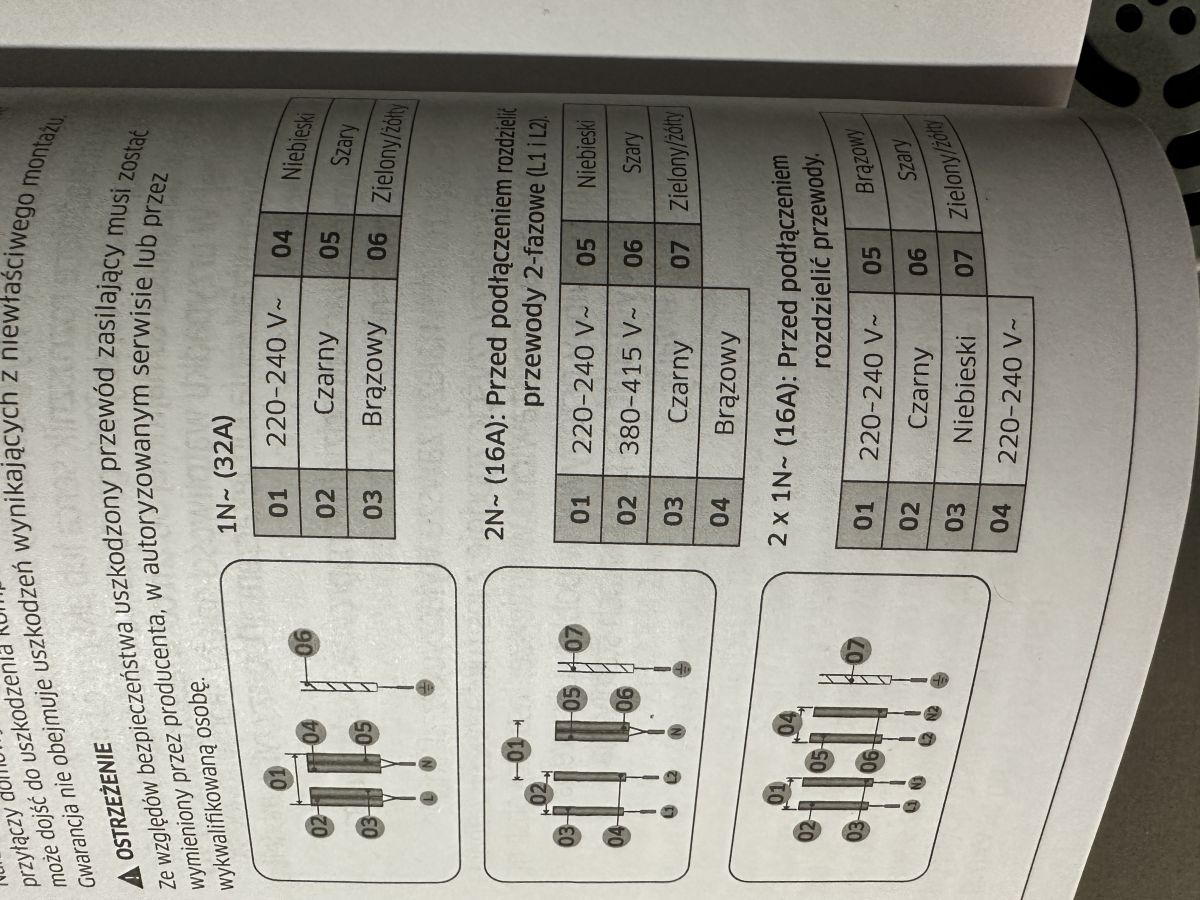

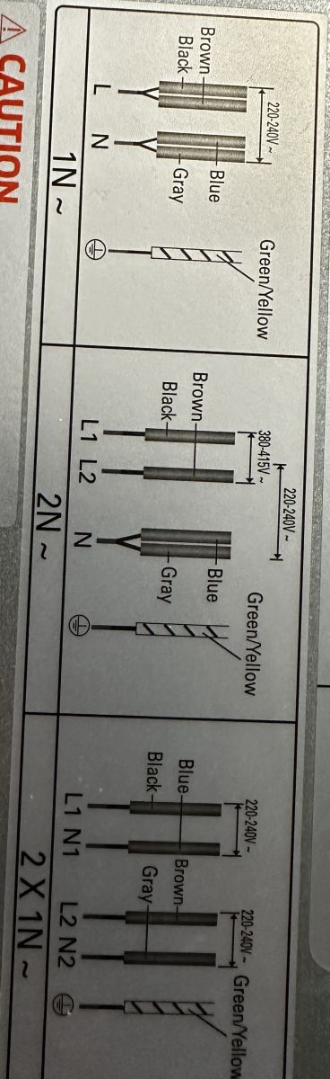

    Proszę zdjęcia z instrukcji i naklejki .
    Zdjęcie przedstawia fragment instrukcji z tabelą i schematami podłączania przewodów elektrycznych. Naklejka na urządzeniu elektrycznym z diagramem okablowania i informacjami producenta. Diagram przedstawiający oznaczenia przewodów elektrycznych.

    Zmierz napięcie pomiędzy TWOIM szarym przewodem a niebieskim.
    Pokaże Ci najprawdopodobniej 230V.
    Więc jest oczywistą oczywistością, że nie możesz Twojego Lx (szarego) połączyć z Twoim N (niebieskim),
    bo zadziała bezpiecznik.
    Wniosek, ten rysunek nie pokazuje podłączenia twoich przewodów , tylko pokazuje jak żonglować podłączeniem okablowania kuchenki gdy masz zasilanie jednofazowe lub dwufazowe.

    Z tym punktem o podłączaniu urządzeń indukcyjnych to nadinterpretacja trochę :)
    Co do tematu. Wszystko rozchodzi się o przewód przy tej płycie. Albo jest fabrycznie założony do płyty, dodany przez producenta. Wtedy na końcu jego podłącza się jak na naklejkach. Często wtedy od razu zaciśnięte są dwie żyły razem i oklejone stosowną naklejką. (Co nie znaczy, że kupując taką płytę z drugiej ręki, takie informacje przy niej dalej są, a nie ucięte i wystające 5 przewodów).
    W drugim przypadku, przy dokładanym przewodzie "z zewnątrz". Przyłączany jest on normalnie/logicznie kolorami, jak na zdjęciach autora. Przy płycie jest wtedy żyła fazowa nieużywana przykręcona do "pustego zacisku". A na dwóch zaciskach neutralnych jest zworka i przewód niebieski.
    W pierwszym przypadku na niebieskich dwóch zaciskach nie ma zworki i do obu są osobno podłączone przewody niebieski i szary, a na końcu łączone razem.
    Na tym polegają nieścisłości i częste błędy w podłączaniu, a tym samym zasileniu jednego z dwóch modułów płyty napięciem 400V zamiast 230V.
    Spotkałem się też z tym, że Beko chyba, ma fabryczny przewód bez możliwości wymiany/brak dostępnych z zewnątrz zacisków. Inna sprawa, że może 2 producentów dołącz karty z miejscem na wpisanie się instalatora. Najczęściej reklamacje (a raczej rękojmie) załatwia się już przez sklep i mają to gdzieś gdzie i kto to podłączał.
    To oczywiście tyczy się najczęstszego typu podłączenia u nas w kraju do instalacji 3 fazowej.

    @craew28 Masz płytę TYPOWĄ dwufazową z opcją pojedynczej fazy a nie trójfazową. Tylko blaty o bardzo dużej mocy bywają 3-fazowe.
    W związku z tym producent daje ci 2 opcje podłączenia dwufazowego, które tak naprawdę są jedną opcją - masz przewód SZARY użyć DODATKOWO jako neutralny a nie jako przewód 3-ciej fazy, bo jak wspomniałem 3-ciej fazy nigdzie się tu nie da użyć.
    I teraz te 2 opcje podłączenia różnia się tym, że przewody NEUTRALNE czyli niebieski i szary będą połączone ze sobą także na kuchence albo nie będą podłączone na kuchence. Bo pamiętaj, że po stronie zasilania, czyli gdzieś w jakiejś szafie gdzie się kończą, OBYDWA muszą być podłączone tam gdzie niebieski, czyli do N.
    I dalej, z teoretycznego punktu widzenia, to obojątne czy DLA DWUFAZOWEGO PODŁĄCZENIA (które polecam), wybierzesz opcję z rysunku 2 czy 3. Ale z praktycznego pinktu widzenia należy wybrać opcję 2 (środkowy rysunek). Powody są 2.
    1. w przypadku używania nie wszystkich palników kuchenki (czyli zazwyczaj), będziesz miał mniejsze straty mocy na przewodzie N
    2. w przypadku jakiegoś błędu połączeniowego w odległej skrzynce, wywali ci bezpiecznik a nie spali się kuchenka, jeśli omyłkowo byś po jakims grzebaniu puścił fazę 3 (tę niepotrzebną) na przewód szary do kuchenki.
    I teraz, mając już tę wiedzę, najpierw podłącz przewody w szafie, bo prawie na pewno szary jest na F3 a powinien być tam gdzie N (niebieski) i zaraz potem podłącz blat. Zanim zapomnisz co miałeś zrobić :)
    Przewody szary z niebieskim możesz połączyć już na puszce, ale prawdopodobnie w zestawie blatu masz taką płaską blaszaną zworę, którą zrobisz to bezpośrednio na stykach (najlepsze miejsce).
    Jak najmniej przejściówek, tu są spore prądy. Żadnego badziewia sprężynowego w stylu Wago. Jeśli musisz użyć dodatkowych złącz (tylko po co, przecież już się podłączyłeś), używaj zacisków śrubowych, najlepiej tzw windowych albo przynajmniej z blaszką dociskową.
    I ważne - nie zmieniaj konfiguracji kolorów, niech się zgadza z tym co na naklejce blatu.
