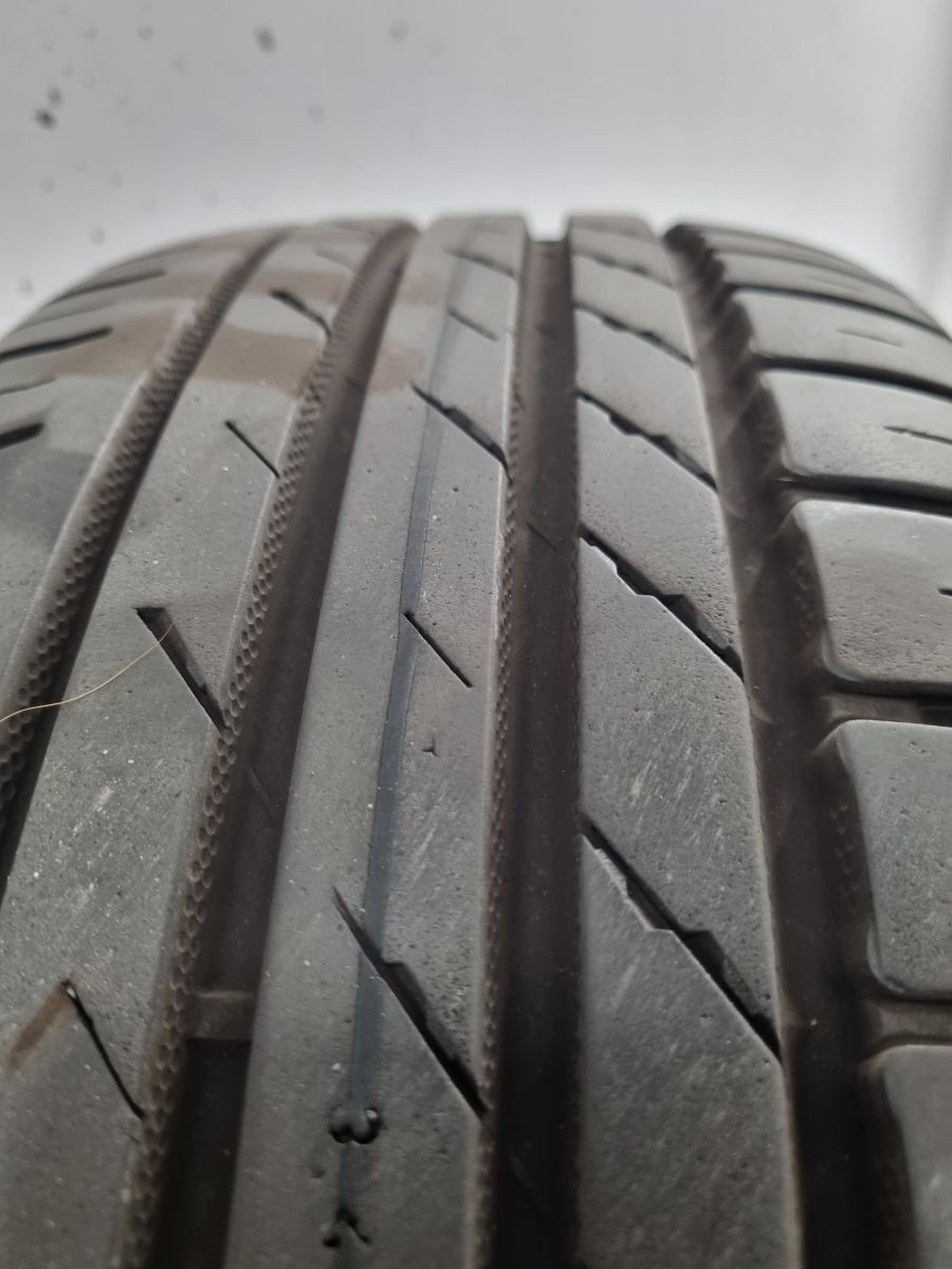

    Witam, czy bieżnik z opon powinien schodzić równomiernie? Chodzi mi o to że każdej opony tak samo? Dziś wymieniłem z letnich na zimowe i dwie są mają już znacznie mniej bieżnika niż dwie pozostałe, były kupowane jako nowe i zakładane pod koniec maja, jeżdżę toyotą auris e18 hybryda, a opony to nokiany wetproof zobaczcie jaka jest różnica:

    Na jednej osi, czy po jednej stronie się różnie zużywają?

    Oś przednia.

    To może tak być. W przyszłym roku dasz tylne na przód, i się wyrównają.

    Kolega pojedzie ustawić sobie zbieżność albo zawieszenie do roboty bo z zimowymi będzie znacznie gorzej.
    Tutaj jedna do wyrzucenia.
    Czemu może tak być?
    Na zimę mam nówki bridgestony lm 005, które mają kilka tysięcy km przejechane i byłoby ich bardzo szkoda. Zawieszenie jest ok, byłem na szarpakach nie dawno i do wymiany co prawda miałem łącznik stabilizatora prawy przód i jeździłem z pukającym około miesiąca. Ale troszkę km zrobiłem, bo cisnę na taxi, ale to raczej nie od tego?

    Bo najszybciej zużywają się na osi napędowej, ale tak, nie przyjrzałem się.

    Można dać do tył tylko można stracić dowód i jeszcze zapłacić a i punkty?.
    Po jednej stronie nie mają znaczników zużycia.
    Z zimówkami będzie gorzej bo to miękka opona i szybciej ją zetnie.
    Nie ma która opona gdzie szła bo bez problemu można wiedzieć czy koła zbieżne czy rozbieżne i nawet czasem nie trzeba podjeżdżać na kanał żeby ustawić.
    Opon trzeba pilnować na bieżąco.

    Czyli te dwie już w śmietnik? Zbieżność zrobię jutro i zobaczę ile poprawią.
    Na taxi jeżdżę z 30k zrobiły. A w rankingach mimo że mają bardzo dobrą ocenę to w większości ich słabą stroną było właśnie szybkie zużycie opony, jednak myślałem, że nie tak szybko.

    Napraw zawieszenie , następnie zbieżność , na wiosnę 2 lepsze opony daj na przód , 2 gorsze na tył i jeszcze sezon przejeździsz. Zawsze tak jest że na osi gdzie jest napęd opony zużywają się szybciej , dlatego opony powinno się rotować co sezon.
