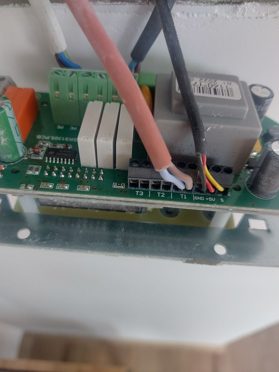

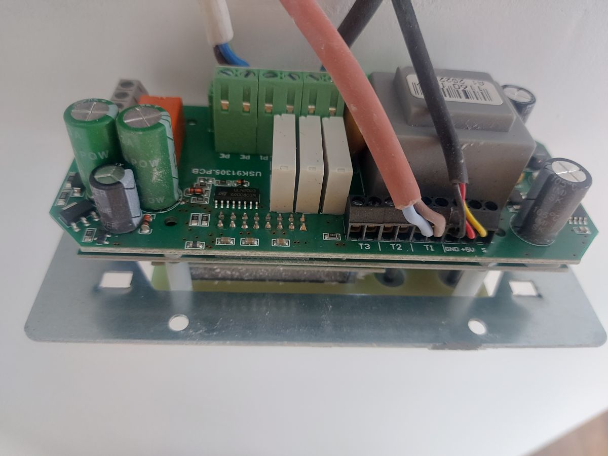

  • #8 20400740
    mskoczylas1993
    Poziom 4  
    Posty: 4
    Ocena: 4
    w instrukcji nic nie jest opisane odnośnie tego problemu, ustawiłem od nowa parametry jakie były w instrukcji, błąd dalej jest. Rozkręciłem sterownik i mam kabel podpięty tylko pod jeden czujnik Błąd na sterowniku v.0.15 w kominku ZUZA Kratka z płaszczem wodnym - pompy niewłączają, czujniki Błąd na sterowniku v.0.15 w kominku ZUZA Kratka z płaszczem wodnym - pompy niewłączają, czujniki
  • #9 20400829
    ArturAVS
    Moderator
    Posty: 26150
    Pomógł: 2295
    Ocena: 7751
    To wejdź w konfigurację i wyłącz drugi. Dla mnie to wygląda na błędy w oprogramowaniu. Może instalator podłączył jeden a zaprogramował dwa czujniki?

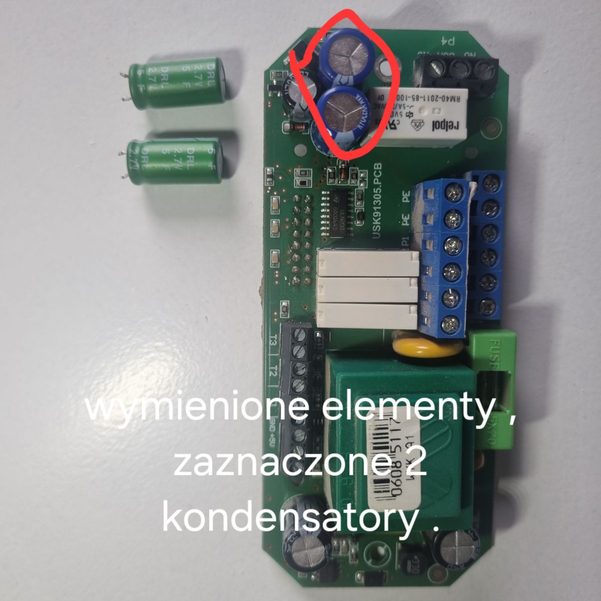

  • #14 20905174
    donovin
    Poziom 3  
    Posty: 3
    Andzia31 napisał:
    Właśnie uruchomiłam kominek i u mnie to samo. MSK plus v.0.15. Co jest przyczyną? Żaden guzik nie reaguje na dotyk.
    Miałem tak samo pojawiał się napis MSK plus v.0.15. a wskaźnik ładowania powoli rośnie ale nie dochodzi do końca i sterownik nie uruchamia się i żadne z przycisków nie reaguje. Po otwarciu sterownika okazało sie że jeden z kondenstaorów byl wybrzuszony - czyli do wymiany, następnie okazało się że warystor też do wymiany i dalej nic nie uruchomił się. Znajomemu po wymianie kondenstaora zadziałało w moim przypadku pewnie więcej podzespołów do wymiany więc darowałem sobie i kupiłem ten sam cały nowy sterownik

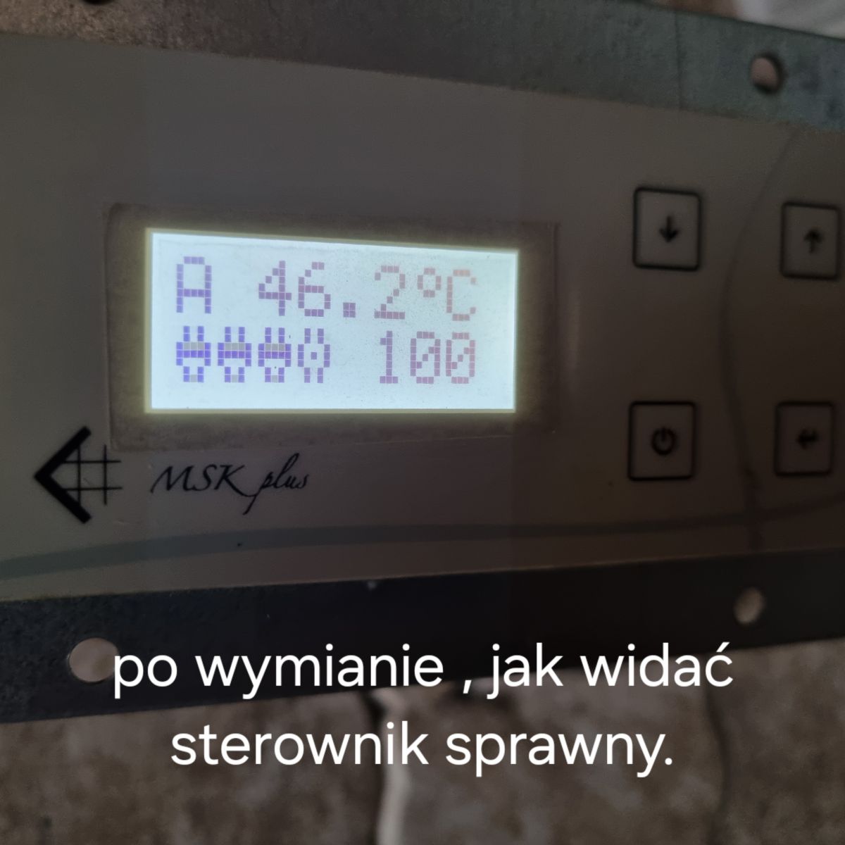

  • #15 21225008
    FOLIK73
    Posty: 1
    Hej, miałem tą samą usterkę, zlokalizowałem przyczynę, wymiana dwóch kondensatorów, które wylały w dość niewidoczny sposób, uzdrowiła sterownik. Kondensatory są dość nietypowe i trudno dostępne, duża pojemność i małe napięcie ze względu na gabaryty, trzeba kupić identyczne i umiejętnie wlutować. Sterownik, jak widać na fotkach, dostał drugie życie. Mam nadzieję, że pomogłem :) Płytka sterownika z wymienionymi kondensatorami, czerwonym okręgiem zaznaczone nowe elementy na płytce. Panel sterownika z wyświetlaczem pokazującym temperaturę 46,2°C.
