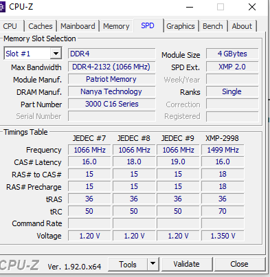

    Witam mam problem z bluescreenami po wymianie CPU.
    Wszystkie bluescreeny wskazują na coś z ramem lub sterownikami.
    ATTEMPED_WRITE_TO_READONLY_MEMORY
    PAGE FAULT IN NONPAGED AREA
    KERNEL SECURITY CHECK FAILURE
    IQRL_NOT_LESS_OR_EQUAL
    SYSTEM SERVICE EXCEPTION
    Procesor wymieniłem z ryzen 3 3200g ryzen 5 2600
    Bluescreeny po wymianie procesora Bluescreeny po wymianie procesora
    Bluescreeny przestały wyskakiwać gdy zmieniłem taktowanie ramu z 3000 (XMP) na 2666mhz
    Jednak chciałbym cały czas pracować na 3000mhz.
    Podobny problem miałem gdy na poprzednim procesorze korzystałem, ze zintegrowanej karty graficznej.
    Też wtedy zmieniłem na 2666 i było okej czyli tak jak teraz, jednak po dołożeniu karty mogłem wrócić na 3000mhz.
    Teraz jest tak jak mówie, po wymianie procesora zaczęły sie te problemy nawet z kartą. Jakiś pomysł gdzie szukać problemu i naprawy by wrócić na 3000mhz?
    Memtest windowsowy nie wykazał problemów, sloty RAM przeczyściłem. Proszę o pomoc :(

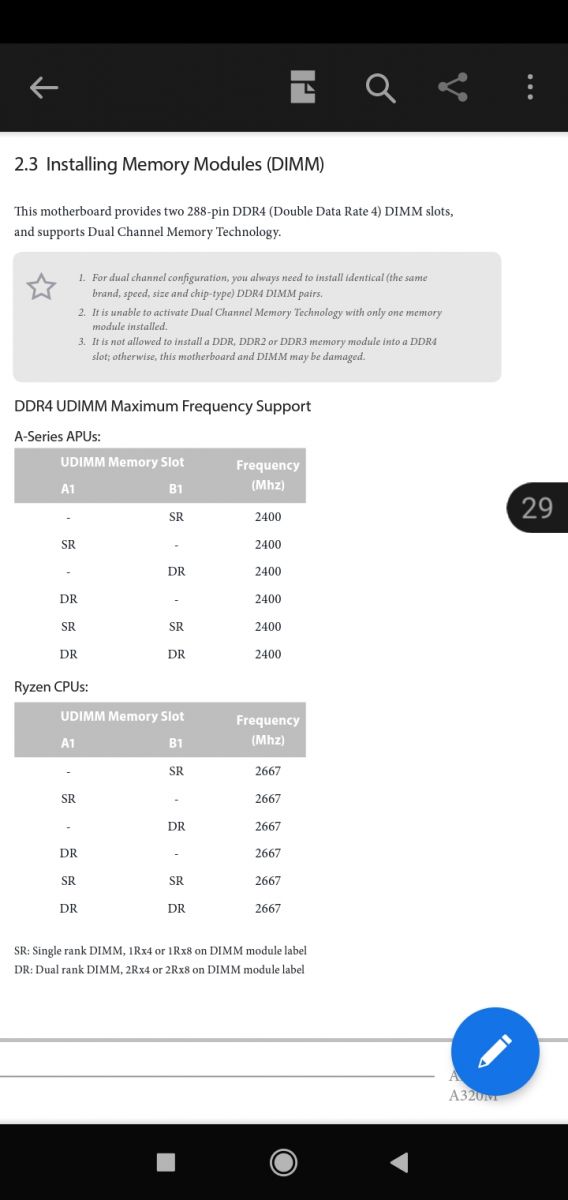

    There are few types of Ryzen 5 2600 processor( 4 types),as seen on official page you should update bios to version for processor that you have from this list, the version of validated bios is P4.40,or P4.50 or P4.60,just see from this link which one that you have and then update bios to validated version for your processor,the last column on the right side is the version for bios that you can update according to your processor.
    https://www.asrock.com/MB/AMD/A320M/index.asp#CPU
    Added after 13 [minutes]:

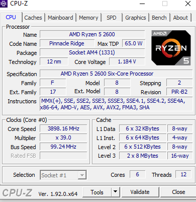

    Also from your picture of Cpu-z,few posts before, I see that your processor is at 3,898 speed, and what I see on cpu page of motherboard supported cpus ,on link that i post before,the Ryzen 5 2600 runs on 3,1 or 3,4 or 3,6 depending which one that you have
    Added after 15 [minutes]:

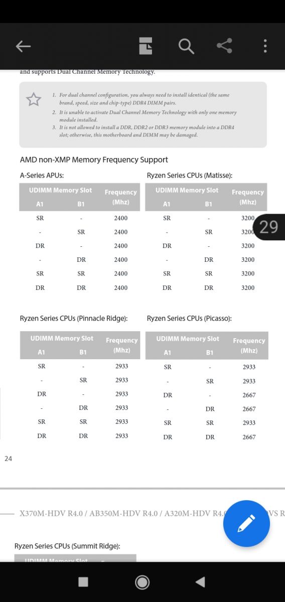

    Also on 29 page of user manual for your board says max speed off memory module for your board 2667,sending sreenshoot from inside user manual Bluescreeny po wymianie procesora
    Also this all does not mean that you cant overclock both,proc and memory,but as seen this in manual overclock may be causing bluescreen problems.

    But speed 3.898 is on turbo, am i right?

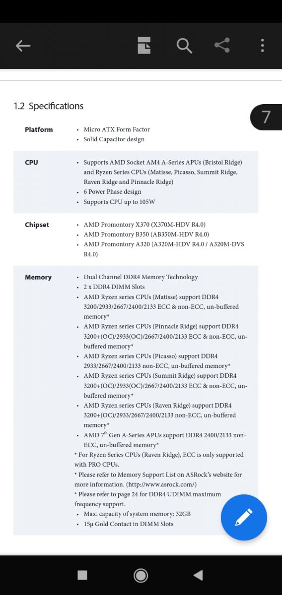

    This 2 screenshoots which I will send are from inside your manual for your motherboard,in first one on page 7 ,on 4th dot you will see mention of Ryzen(Pinnacle Ridge ) and you see there what memory is normaly supported 2667,but also supported 2993(oc) and 3200+(oc),as seen on 3rd dot,on same picture on page 7 you can see that Ryzen ( Mattise ) supportes normal speeds of memory without over clocking 3200/2933/2667/2400/2133. On page 29 of your motherboard manual it is about memory and says Ryzen (Pinnacle Ridge) 2933 single memory slot or dual the same 2933. Also you could try higher than 2933 but then you could get blue screen because something in your setup is wrong. Bluescreeny po wymianie procesora Bluescreeny po wymianie procesora also as seen on picture it says no-XMP
