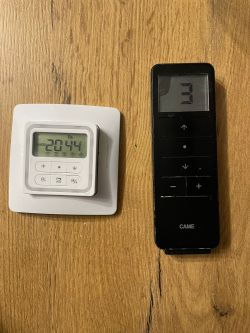

    Witam posiadam 13 rolet zewnetrzych które działają na pilota. <załączam zdjecie> chcialbym zacząć sterować nimi na wi fi. Rolety bez żadnych włączników tylko na pilota. Pomoże ktoś coś dobrać.

    Sterownik Zamel SRW-01

    Wydaje mi się ze nie. Sterowanie jest na rolecie.

    Zajrzyj do instrukcji czy jest jakaś opcja podpięcia przycisku ściennego do sterownika rolety. Jeśli tak - można użyć sterownika typu bramowego - np SBW.
    Jeśli nie - widać na fotce jakiś pilot Came - jeśli to któryś z systemów radiowych Came - może być opcja użycia w/w Zamela w parze z pilotem dopuszkowym (np Proxima PDB).

    Silnik came i sterowanie na rolecie. Ponoć nie ma możliwości

    To zrób hybrydę z pilota - wyprowadź jego przyciski i podłącz do styków dowolnego sterownika wifi..
    Oczywiście dla sterowania grupowego, wybór rolety nie będzie łatwy
