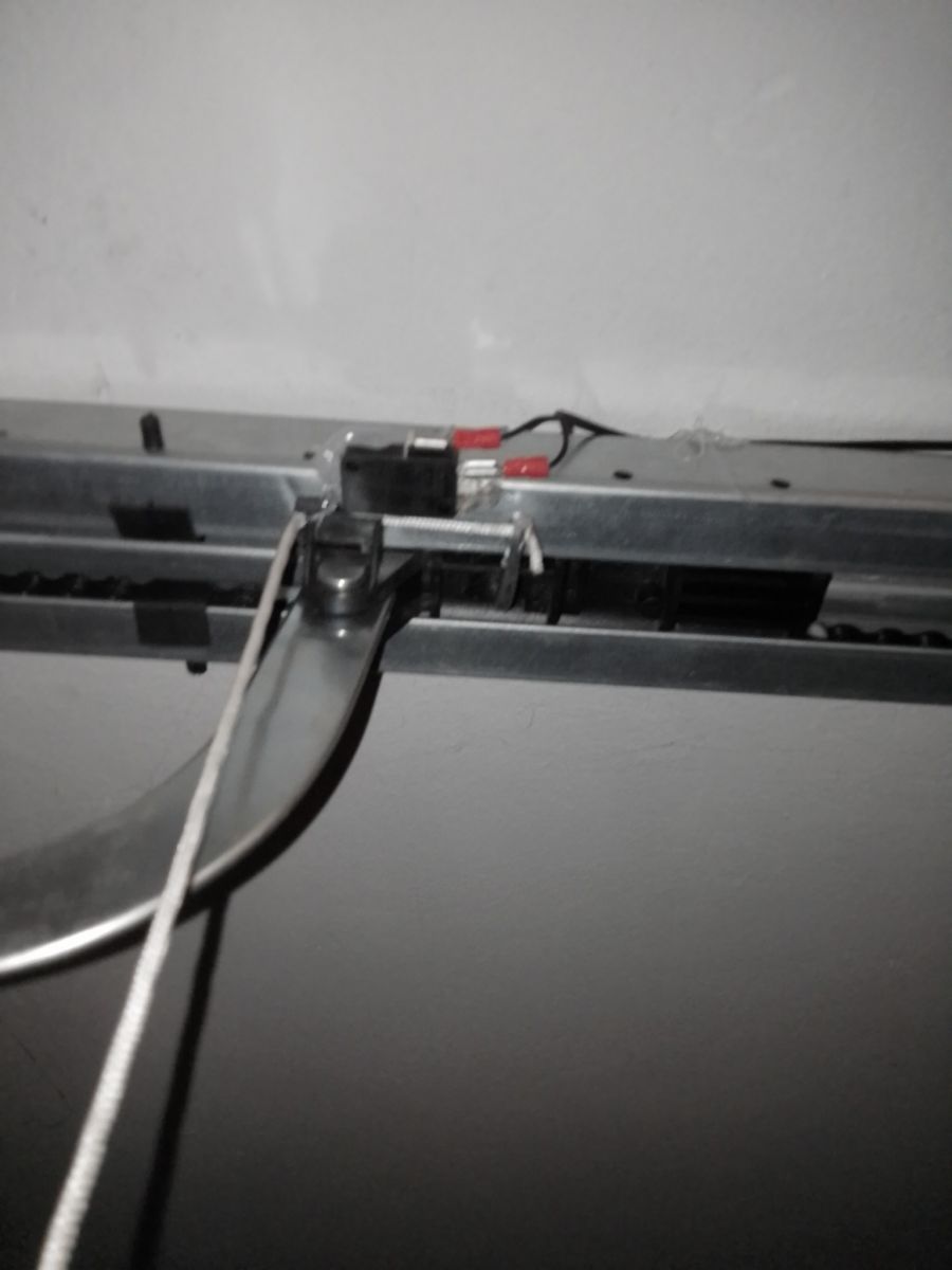

    Chciałem założyć do napędu bramy garażowej MOTO 600/750 RTS Wiśniowski moduł Zamel do otwierania telefonem.
    Czy ten model ma wbudowany jakiś czujnik krańcowy pod który mógłbym podpiąć sygnał do modułu, aby pokazywał Zamel stan bramy czy napęd ma wyłącznik oporowy na silniku? Wtedy musiałbym założyć kontaktron. W instrukcji nie znalazłem takiej informacji.
    Dziękuję za pomoc

    Nie ma. Nie ma też żadnego wyjścia pokazującego stan bramy. Najprostszy będzie jednak kontaktron

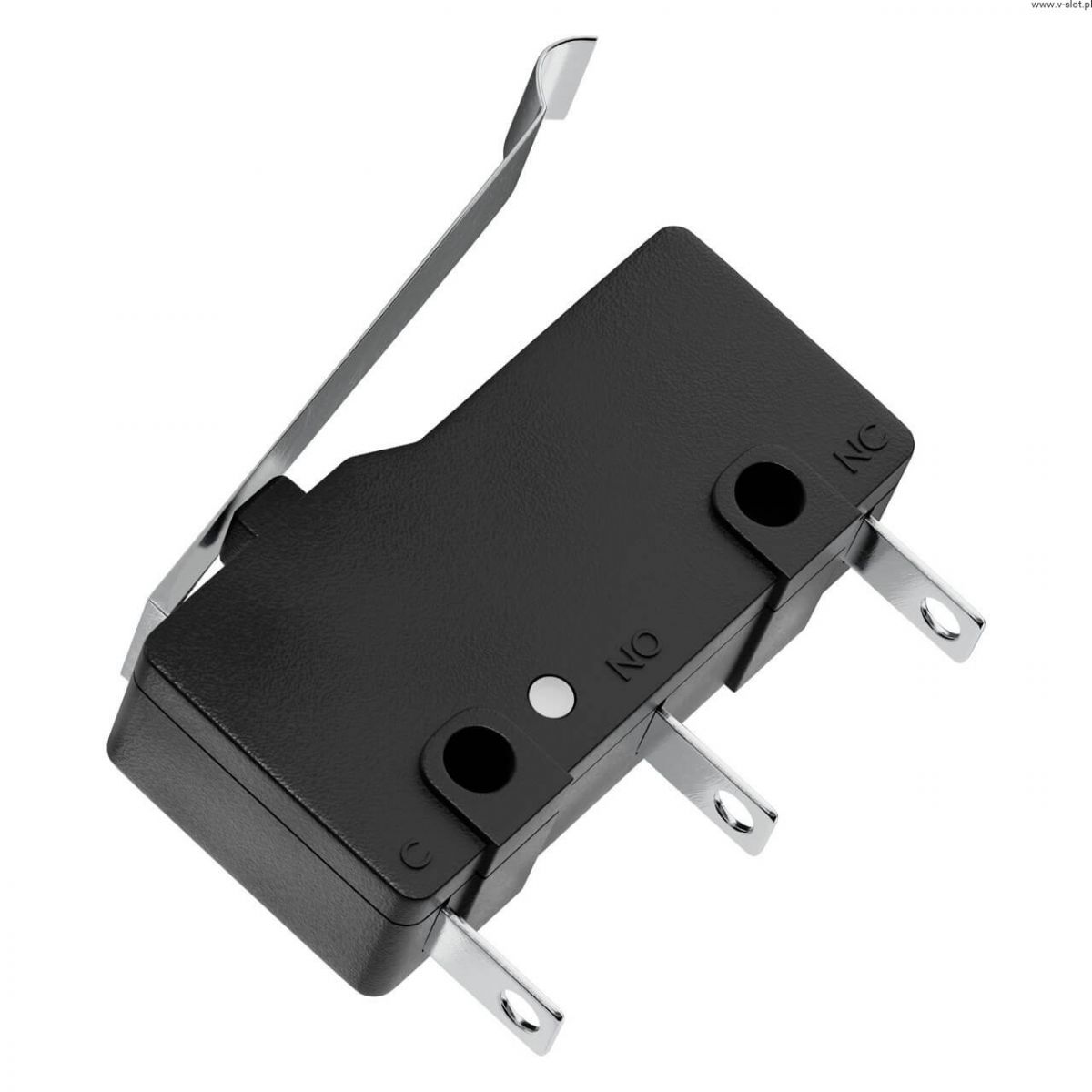

    Zamiast kontaktronu założyłem mikroprzełącznik na szynie gdzie prowadnica bramy jest w stanie zamkniętym więc zaraz po ruszeniu bramy (otwieranie) mikroprzełącznik daje sygnał do Zamela, że brama jest otwarta.
    Zdjęcie trochę niewyraźne, zapomniałem sam zrobić i poprosiłem o przesłanie.
    Przykleiłem go klejem na gorąco z pistoletu. Szybkie rozwiązanie, ale nie wiem czy będzie skuteczne, najwyżej poprawię.
