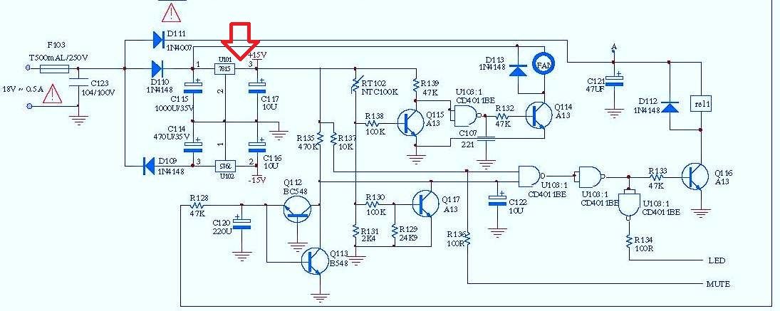

    Jak na C117 nie ma pełnego napięcia, to albo U101 uszkodzony, albo coś go przeciąża. Może i my wzmacniacz operacyjny którego jeszcze nie sprawdziłeś.
    Podajesz napięcia U101 i C115 oraz U102 i C114 a następnie za stabilizatorami na C117 i C116. W przypadku U101 i U102 nie podajesz czy to napięcie z wejścia czy z wyjścia stabilizatorów, na dodatek wydaje mi się że podałeś napięcie z wejścia jak chodzi o U101 i z wyjścia jak chodzi o U102, czyli w skrócie trochę pomieszałeś :)
    Dodatkowo ... Dziwny i niekonsekwentny schemat. Albo nie widzę przejścia między liniami, albo linie opisane jako +15V i -15V przechodzą później do oznaczeń +VCC i -VCC. Sam CD4011 nawet nie ma pokazane w którym miejscu ma przyłączone zasilanie. Nie wiem albo to niewyspanie, albo faktycznie ten schemat ktoś po macoszemu potraktował :D Zasilanie końcówki mocy jest prawidłowe? Jest napięcie stałe na wyjściu przed przekaźnikiem?

    axkfbi napisał:
    na kondensatorach C115 - 26V, C114 - 27,7V.
    Jak ty Kolego to mierzysz?
    U101 (7815), to stabilizator dodatniego napięcia.
    Jak podajesz napięcia, nie stosuj myślników (-), ponieważ taka pisownia wprowadza zamieszanie.
    axkfbi napisał:
    Następnie U101 - 27V,
    Tak to powinno wyglądać w Twoim opisie: U101, pin. 1: +27V

    axkfbi napisał:
    u101 1: 25,9v 2: 0,11v
    A nie na pin.3?
    Warwick Sweet 15.2 - Uszkodzony scalak, brak napięcia
    U101, do wymiany.

    axkfbi napisał:
    u102 1: 26,9v 2: 11,8v C116 15v
    To dalej nie robi sensu.
    axkfbi napisał:
    Będąc likiem, czy napięcie przed przekaźnikiem mogę zmierzyć na D117/18?
    Punkt w którym łączy się D117 i D118 jest dobrym punktem pomiarowym do zmierzenia DC na wyjściu.
    gumisie napisał:
    U101, do wymiany.
    Najpierw bym odłączył wyjście i sprawdził czy nie jest przeciążony.

    axkfbi napisał:
    u101 to po wylutowaniu w teście diody wychodzi, że uszkodzony.
    To nie jest tranzystor i tak go nie sprawdzisz no chyba, że ewidentnie ma zwarcie między nóżkami.

    axkfbi napisał:
    Po sprawdzeniu l7815CV nie ma na wyjściu 15v
    Wcześniej:
    gumisie napisał:
    U101, do wymiany.

    Tak jest, teraz mamy pewność.
    Jak pomiar DC na wyjściu (53,6V) był wykonany prawidłowo w odniesieni do masy i mamy oba napięcia zasilające końcówkę mocy to dodatkowo będzie ona uszkodzona - ponieważ nawet brak dodatniego +15V na przedwzmacniaczu nie spowodował by nieprawidłowej pracy, gdyż sama końcówka jest odsprzęgnięta od DC kondensatorem C105. Tak więc uszkodzenia obawiam się - będą bardziej rozległe.
