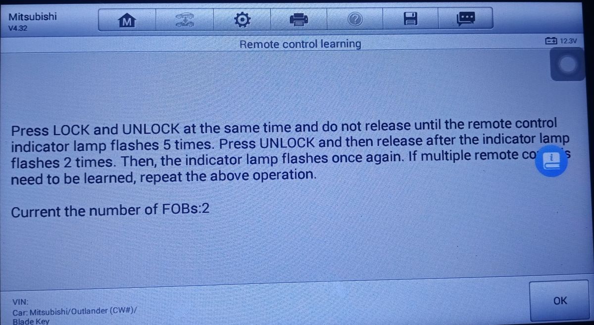

    Potrzebuję zaprogramować nowy pilot centralnego zamka do Mitsubishi Outlander z 2008 roku. Kluczyk zwykły, nie keyless. Czy ktoś ma sprawdzoną procedurę?

    Pilot nowy. Nie pracował z żadnym autem. Wygenerowany na pilocie uniwersalnym Xhorse przy pomocy Key Tool Plus.

    Immo weszło przy pomocy Autel IM508. Pilot niestety nie. Nie istnieje manualna procedura przypisania remote'a?

    Tak zakładałem od początku i w celu jej poznania założyłem ten temat. Xhorse Key Tool Plus nie podaje procedury zakodowania pilota dla Outlandera. Autel owszem podaje, ale w moim przypadku nie zadziałała, dlatego potrzebuję procedury, która jest w 100% sprawdzona. Tą z IM508 podam jak tylko będę miał do niego dostęp, aby ją ewentualnie skorygować z Waszą pomocą.

    Niestety żadna z procedur nie daje efektu. Załączam instrukcję z Autel IM508, która też nie działa w tym konkretnym egzemplarzu. Próbowałem generując wszystkie możliwe piloty, które Xhorse przewiduje dla Outlandera ze zwykłym kluczykiem. Na ten moment kapituluję. Postaram się w niedługim czasie dorwać inny egzemplarz Outlandera i dokonać testu.

    Odgrzeję kotleta dla potomnych (działa na obdprog i na autelu też powinno).
    W celu zaprogramowania pilota należy wprowadzić auto w tryb programowania.
    Wcześniej wpisać uniwersalny PIN (dla danego modelu jest inny).
    W momencie, tak jak wyżej na zdjęciu, będzie ten opis, należy wykonać procedurę naciskania 2 guzików razem (4 błyski), potem nacisnąć sam guzik unlock i mrygnie 2 razy.
    W tym momencie ilość zaprogramowanych kluczy wyniesie 1.
    Klikamy OK i wychodzimy z trybu.
    Klucz działa jak należy.
