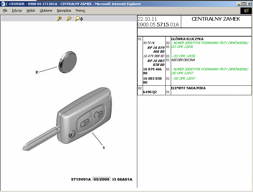

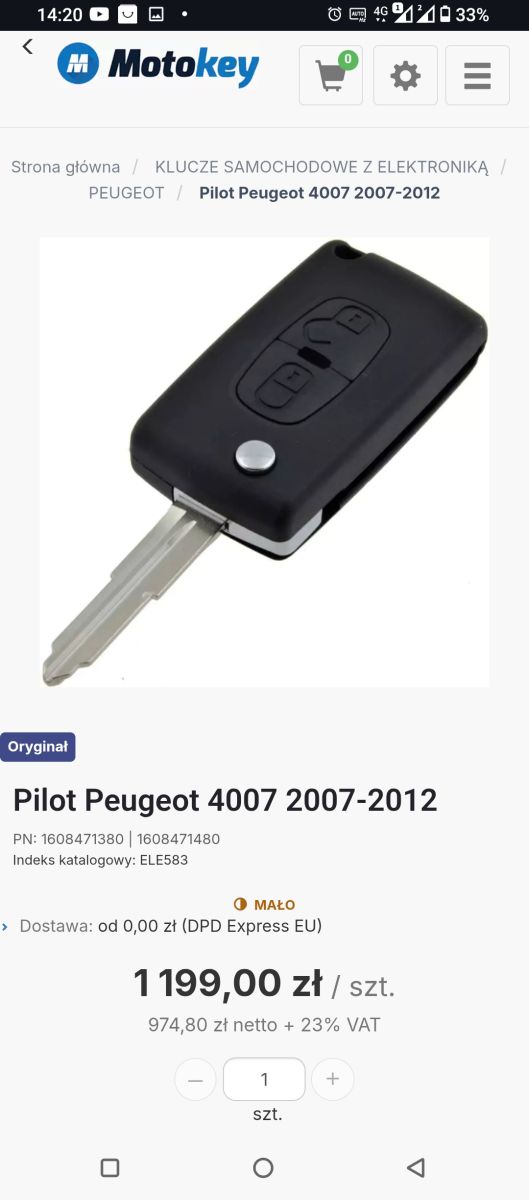

    Witam. Mam klienta, który ma Citroëna C-Crosser z 2009 roku.
    Pilot jest dwuprzyciskowy. Auto odpala. W związku z tym chce dorobić sobie drugiego pilota.
    Posiadam Xhorse Key Tool Plusa.
    Problem w tym, że nie mogę wygenerować pilota, bo nie ma w rozpisce tego auta. Podobno jest to Mitsubishi Outlander? Grot na pewno MIT11R. Jaki soft pasuje do tego Citroëna?
    Czy pilota dodaje się diagnostycznie przez OBD, czy jakąś magiczną kombinacją świateł i innych przycisków?
    Pilot samochodowy z grotem MIT11R, dwa przyciski, dedykowany do Peugeot 4007 2007–2012

    grala1 napisał:
    Ty nie podałeś co za transponder jest w oryginale ale podejrzewam że ID46.
    Internet zeznaje, że PCF7936 ID46 433 Mhz
