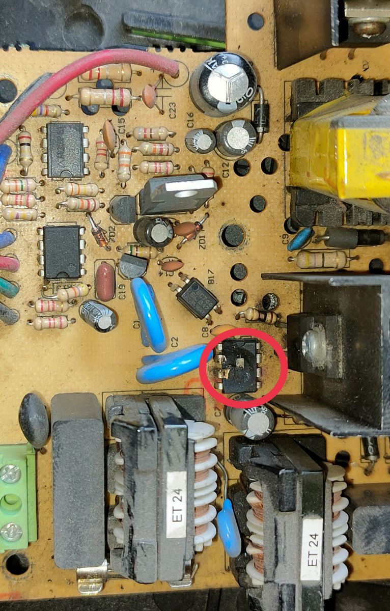

    Witam wszystkich.
    W ładowarce Erbauer ERB268CHR strzelił mi element zaznaczony na zdjęciu. Nie mam pojęcia, co to może być. Szukałem schematów, nie znalazłem.
    Najchętniej kupiłbym taką ładowarkę, nawet używaną, ale nie mogę nigdzie znaleźć, dlatego zmuszony jestem do naprawy.
    Czy ktoś orientuje się, cóż to za układ może być? Albo ma do zbycia taką ładowarkę?
    Chodzi o ładowanie akumulatorów Erbauer ERF269BAT Ni-Cd.
    Ładowarka Erbauer ERB268CHR - spalony element, co to może być?
  • #2 20322774
    andrzej61
    Posty: 687
    Pomógł: 97
    Ocena: 188
    W podobnej ładowarce z tematu na elektrodzie driverem przetwornicy jest :" Driver to GR8874 a tranzystor to 7N80 N-channel power MOSFET. "
    Można porównać piny z układem na PCB. Zapewne uszkodzeń jest więcej , chociażby tranzystor mosfet .

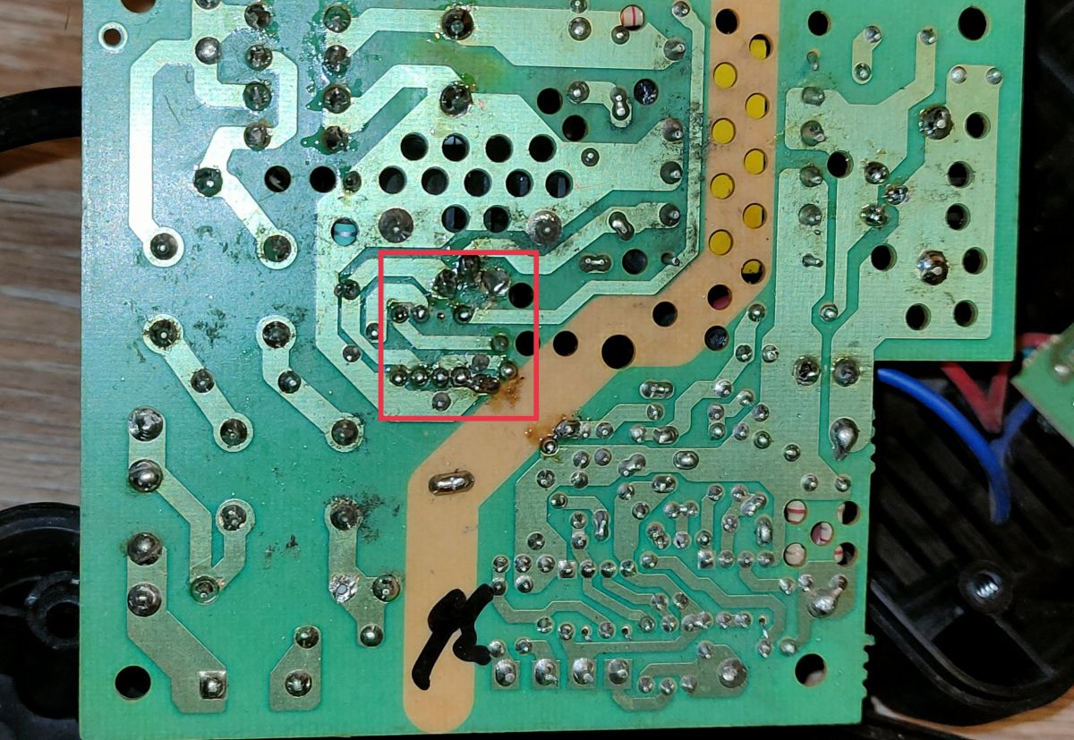

    Na czerwono zaznaczyłem wyprowadzenia układu:
    #8 20387039
    andrzej61
    Posty: 687
    Pomógł: 97
    Ocena: 188
    Układ UC3843 nijak nie pasuje mi do przetwornicy tej ładowarki, np GND układu na płytce PCB to p.4 a GND układu UC to p.5, p.7 na PCB to NC a p.7 UC to zasilanie Vcc . Bardziej tu pasuje układ GR8874, chociaż nie do końca, chodzi o p.6 Vcc . Można by sobie rozrysować schemat z PCB i porównać z aplikacją tego układu .
