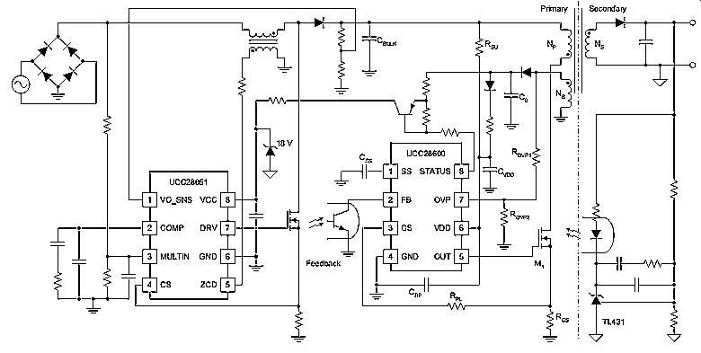

  • #10 21712578
    W.P.
    Specjalista - zasilacze komputerowe
    Posty: 5290
    Pomógł: 771
    Ocena: 1224
    Jeśli podczas uruchamiania nie zrobiłeś jakiegoś niekontrolowanego połączenia to układ raczej jest sprawny. W razie czego to są dostępne w Wektonie (wekton.pl) w cenie jednocyfrowej.
    Na stronie TI znalazłem taki schemat aplikacyjny:
    Schemat aplikacyjny przetwornicy impulsowej z układami UCC28600 i UCC28601
    Wiem, że trudno poruszać się po płycie wysmarowanej lakierem ochronnym, ale spróbuj zasymulować mu rzeczywiste w-ki pracy.
    Ja w takich przypadkach podłączam zasilanie do Vdd korzystając z zasilacza warsztatowego, a do tranzystora transoptora dolutowuję rezystor 4,7K. "Zmiękczam" zasilanie i zamiast sieci podłączam zasilacz 20-30V.
    Jeśli na stronie wtórnej pojawia się napięcie osiągając bez obciążenia wartość nominalną to w następnym kroku włączam do sieci poprzez szeregową żarówkę.
    Przy zasilaniu z zasilacza zamiast sieci napięcie na wyjściu może nie osiągnąć znamionowej wartości, co jest zrozumiałe wobec zastąpienia sieci zasilaczem. Warto więc podnieść napięcie, by upewnić się, że kontroler zaczyna zmniejszać wypełnienie impulsu stabilizując napięcie wyjściowe.
    Nie wiem jak zachowa się tutaj ten sterownik, gdyż trudno zasymulować mu sygnał OVP (nóżka 7). Nie naprawiałem dotychczas zasilacza z takim kontrolerem.
    Transoptor łatwo sprawdzić zasilając diodę i obserwując czy tranzystor reaguje. Można to zrobić bez wylutowania z płyty. Chwilka, ale warta poświęcenia.
    Żmudna to i niewdzięczna robota.

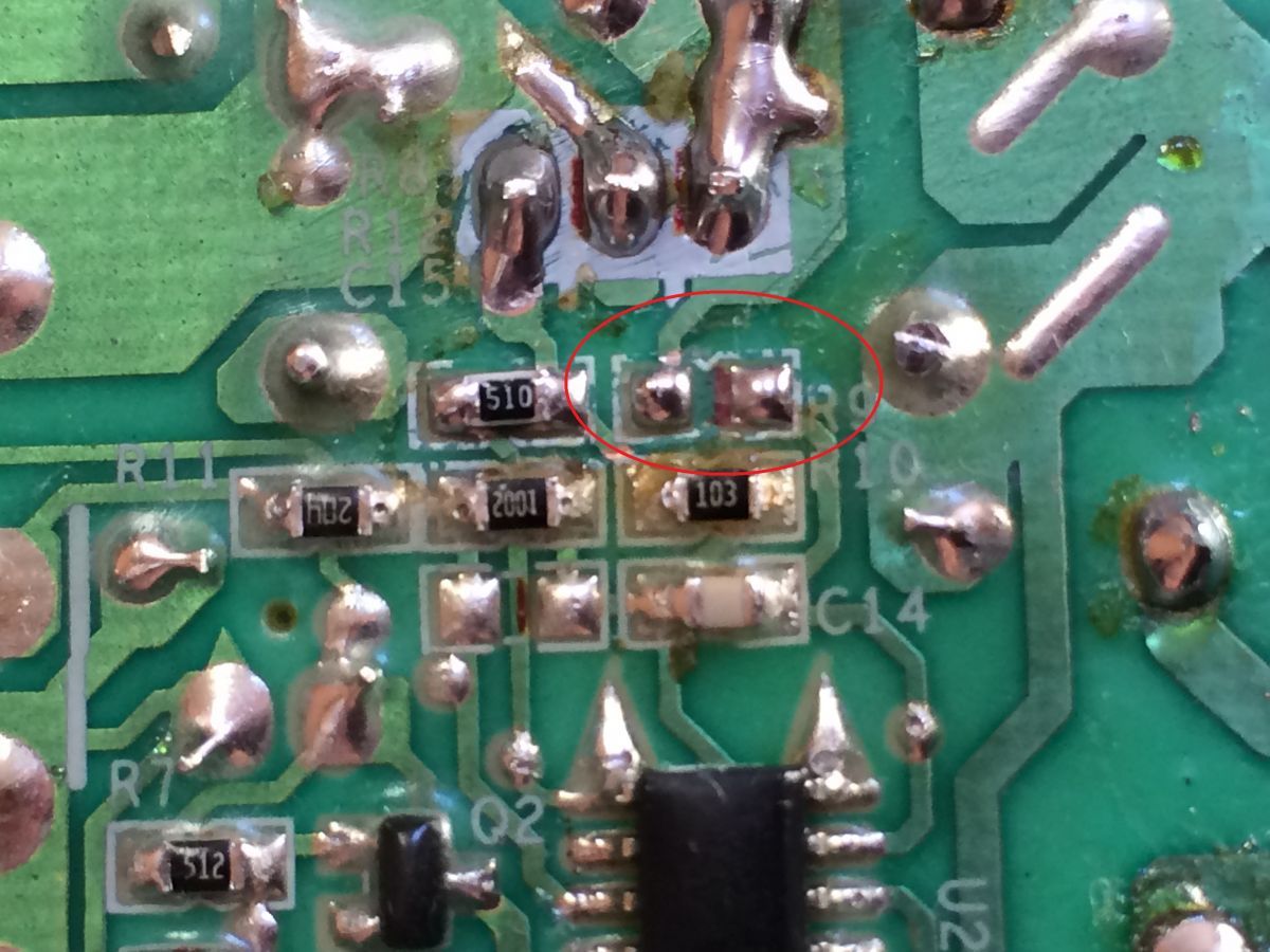

  • #13 21712984
    Telo
    Serwisant RTV
    Posty: 12940
    Pomógł: 1501
    Ocena: 2326
    Nie wiem czy ten rezystor autor wymieniał ale faktycznie jest 51Ω
    Zbliżenie na płytkę PCB z zaznaczonym rezystorem o wartości 51Ω.
  • #14 21713242
    rosomak19
    Posty: 1077
    Pomógł: 2
    Ocena: 388
    Tak ten rezystor 510, obok tego zaznaczonego. Czy dobrze kolegę rozumiem, że z tym "zmiękczaniem" zasilania, to chodzi, aby podać napięcie stałe za mostkiem, lub na kondensator ? Jeśli tak, to taka metoda się nie sprawdzi, ponieważ, w nocie katalogowej, jest rozpisany program układu i nie wystartuje, do póki na VDD nie pojawi się 13V . Tym bardziej jest to irytujące, że ta przetwornica, to tylko kilka elementów, a taki dziwny problem robi. A jeszcze dopytam, bo zamiast oryginalnego mosfeta HFS8N60S zastosowałem BXP10N60F, wydaje się być ok ?
  • #15 21713493
    W.P.
    Posty: 5290
    Pomógł: 771
    Ocena: 1224
    Rezystor do kontroli prądu zwykle jest kilkuwatowy, więc duży.
    Czasem stosuje się SMD ale w postaci kilku połączonych równolegle. Poza tym w/w rezystor łączy źródło tranzystora z (-) mostka.
