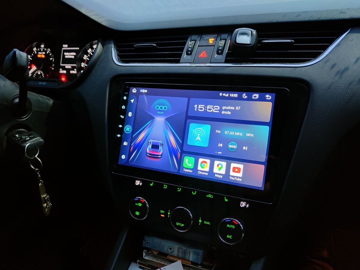

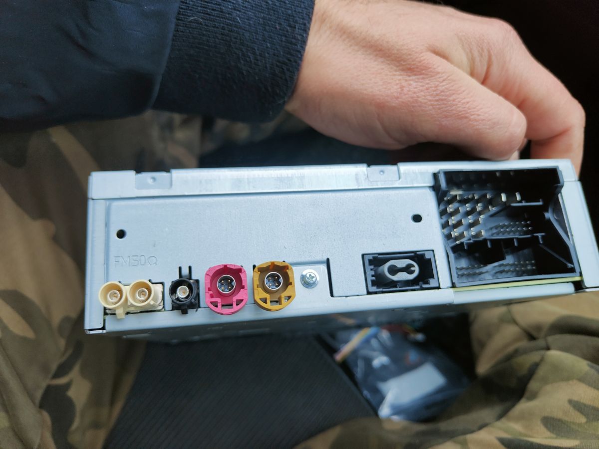

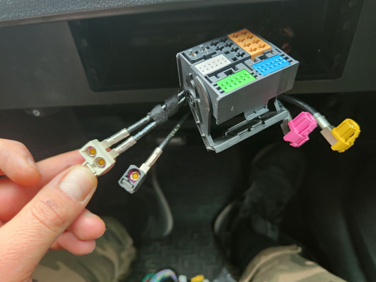

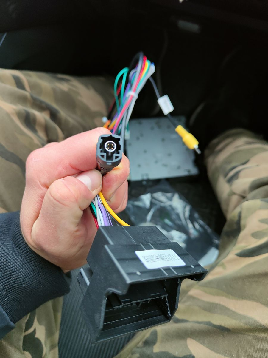

    Drodzy. System kupiony od Chińczyka. JUNSUN. Pytanie gdzie podłączyć czarną wtyczkę która jest przy radiu nowym tą czteropinową okrągłą? Do wtyczki żółtej czy różowej, które były podpięte pod jednostkę centralną w schowku.
    Od razu powiem że do białej, pod którą był podpięty stary wyświetlacz, nie pasuje bo są inne wycięcia.
    Octavia 3, System Android JUNSUN - Gdzie podłączyć czarną, czteropinową wtyczkę? Żółta czy różowa? Octavia 3, System Android JUNSUN - Gdzie podłączyć czarną, czteropinową wtyczkę? Żółta czy różowa? Octavia 3, System Android JUNSUN - Gdzie podłączyć czarną, czteropinową wtyczkę? Żółta czy różowa?

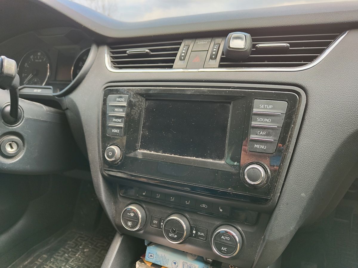

    Koniec końców nie podłączyłem jej nigdzie i jest ok. A z ciekawości: czy jest szansa na wykorzystanie napędu CD który jest w schowku i od którego musiałem wypiąć wtyczkę ISO by podpiąć pod nowy system (ten na Andku)? Oryginalny system był Bolero z CD w schowku:

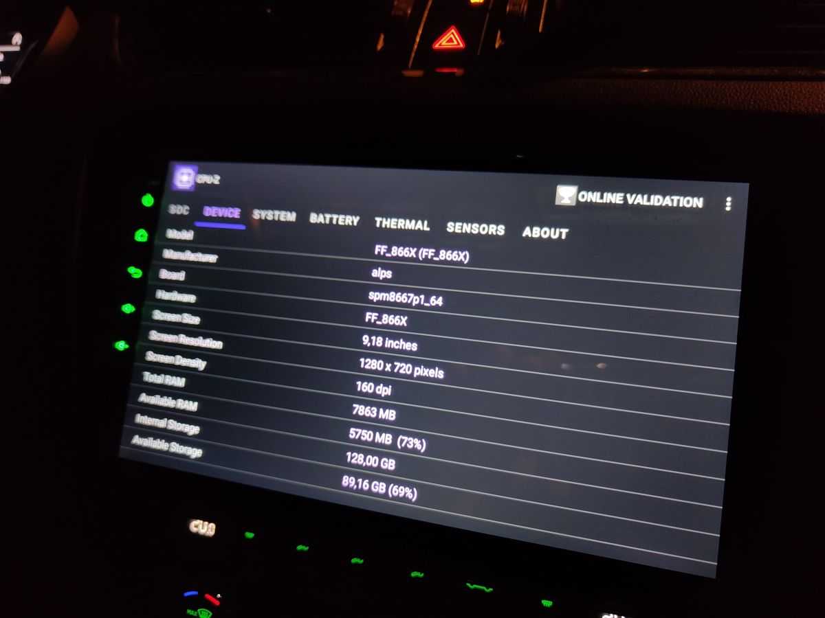

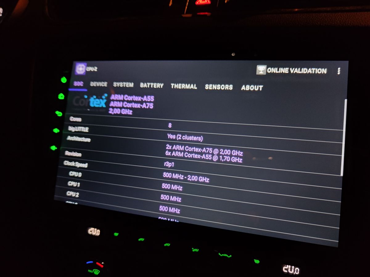

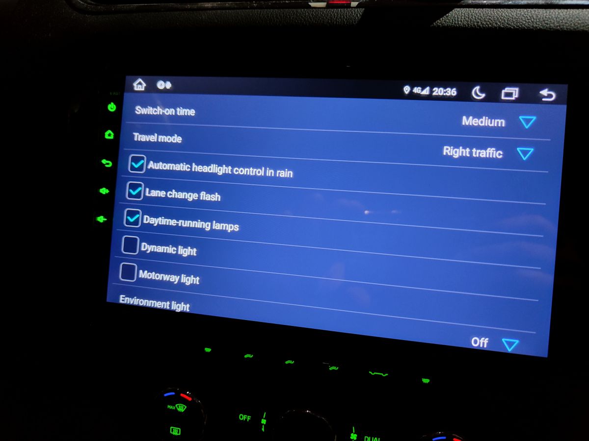

    Montowałem to u kuzynki. Ale na tyle co posłuchałem to bangla ładnie. nie wiem jak będzie grało z jakimiś lepszymi głośnikami ale z zestawem w Octavii Elegance gra tak jak oryginał. Wszelkie częstotliwości można podbić dosyć rozbudowanym equalizerem. Wszelkie kwestie ustawień auta po CAN sa dostępne. Apka Netflix działa co nie jest oczywiste w takich systemach. Generalnie całkiem przyjemny zestaw za 1000 zl z 8GB RAM i 128 ROM i 8 rdzeni CPU:
    Nie ma żadnej szansy.
    To złącze to nazywa się Quad-Lock.
    Błędy pokasowałeś po wypięciu tego złącza ?
    nie pokasowałem ale pokasuję. za co odpowiedzialna jest żółta i różowa wtyczka, które były wpięte do CD w schowku?
