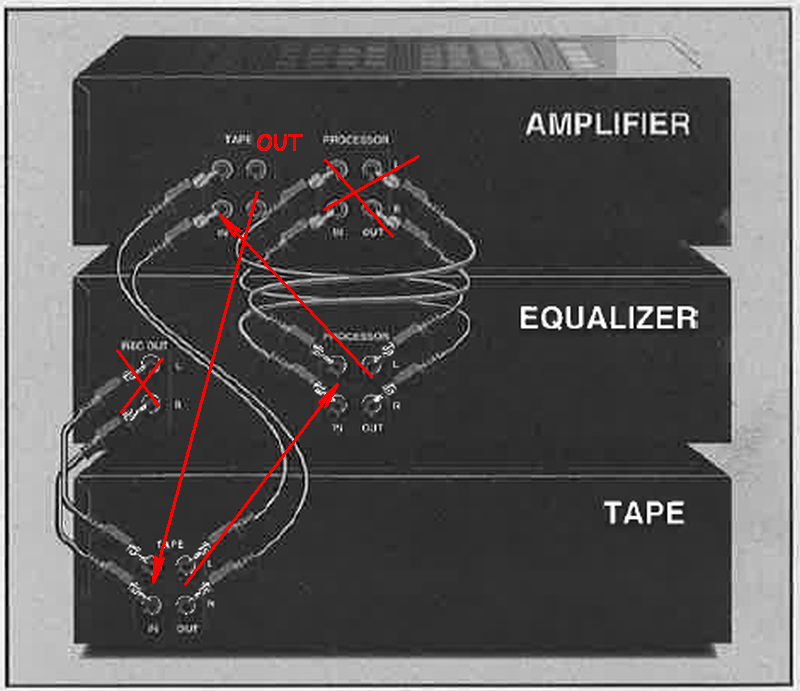

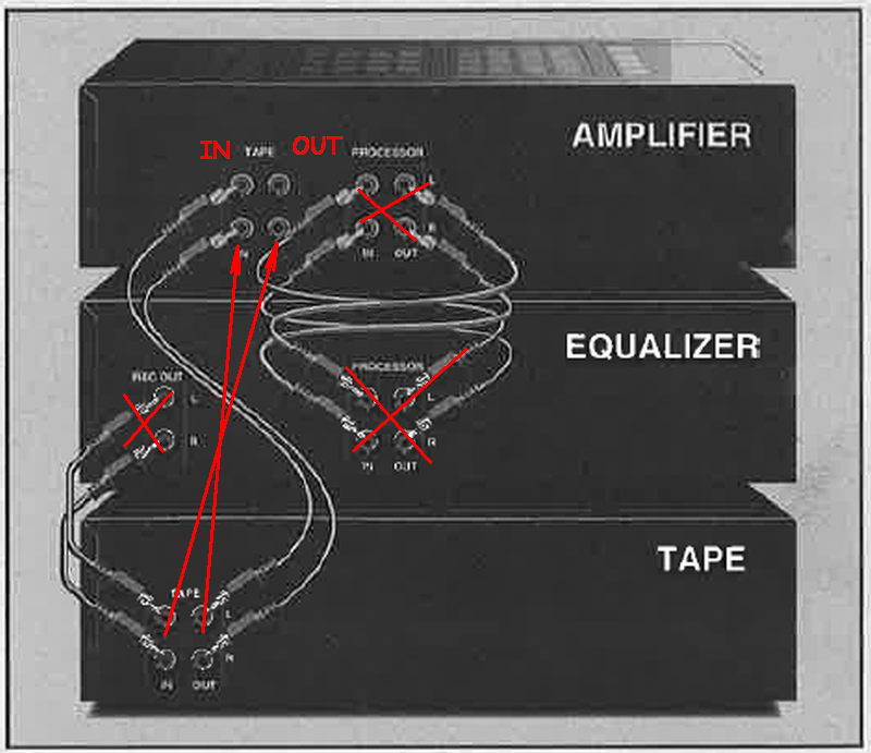

No to problem. EQ i Amp nie są przystosowane do współpracy z magn.
Jeśli chciałbyś słuchać magn., to trzeba by przełączać dwa cinch'e, pomiędzy EQ i magn.
Sprawdź jeszcze, czy magn. przepuszcza dźwięk gdy jest wyłączony (pewnie nie).
Podłącz jak na rysunku, wyłącz magn., prześlij dźwięk z CD na magn. i sprawdź czy pojawia się na kolumnach.
Czyli nie przepuszcza - to zmienia postać rzeczy. W takim razie obrazek z #8 jest nieaktualny.
Tak, te Philipsy FA.. są przystosowane do podłączenia tego EQ i pewnie to najszybsza i w miarę tania alternatywa.
Można też przystosować Twoje sprzęty. Trzeba by zamontować selektor wejść audio i przełączać dodatkowe wejścia audio przyciskiem, lub można taki selektor podłączyć pod magn.
Włączenie magnetofonu = automatyczne wybranie jego wejścia audio i odłączenie innego, np. TV (a później na odwrót).
Np. taki:
https://www.gotronik.pl/selektor-wejsc-audio-dla-wzmacniacza-p-4076.html
Niestety, ten EQ jest obrzezany z drugiego wejścia do magn. stąd problem.
