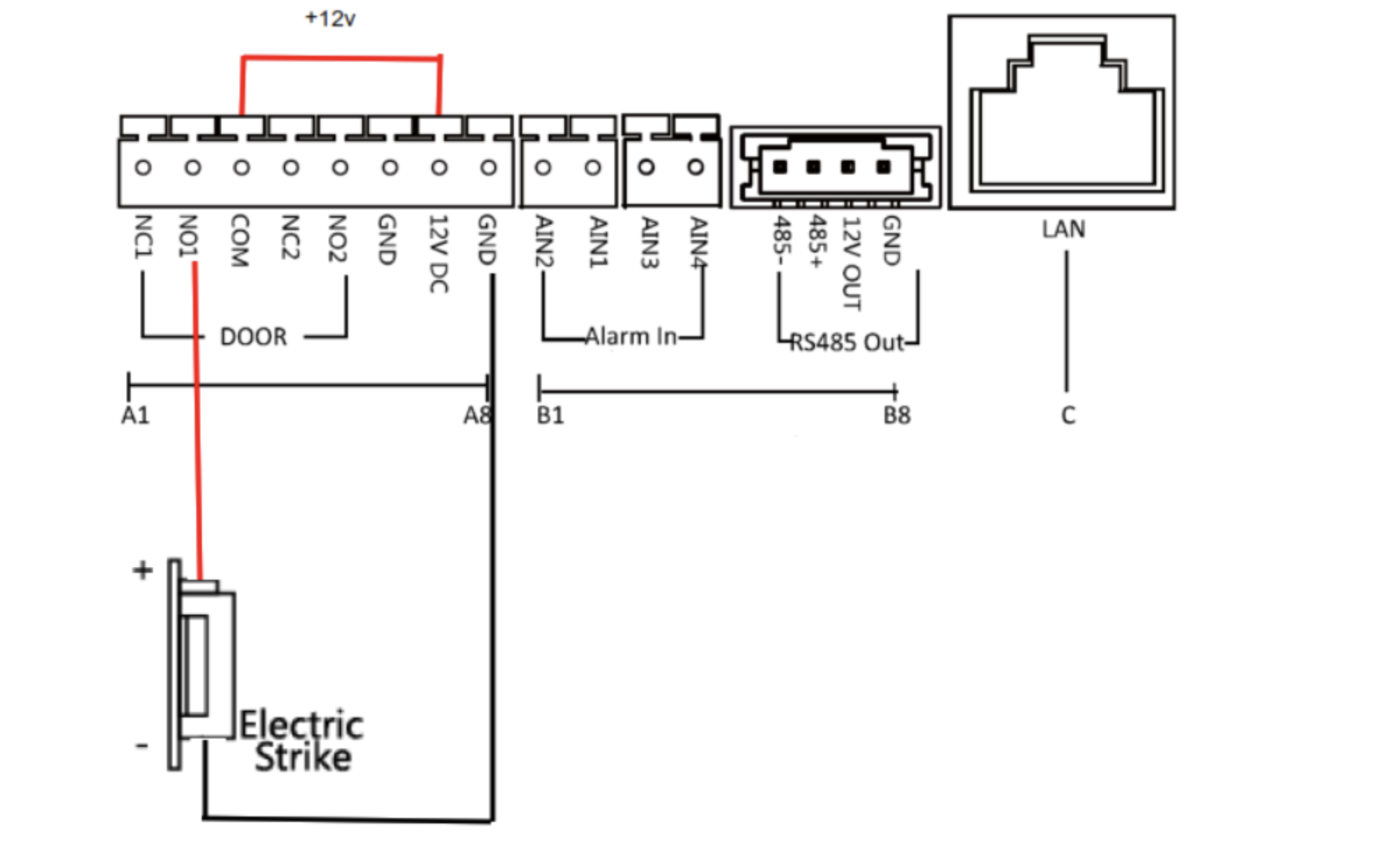

    Zakupiłem domofon HikVision (DS-KD8003+DS-KH8350) z zamiarem sterowania furtką i bramą. Brama Nice HYKE.
    Podłączyłem elektrozaczep 12V do zewnętrznego modułu domofonu jak na załączonym obrazku.
    Domofon HikVision podłączenie bramy i furtki, różne napięcia.

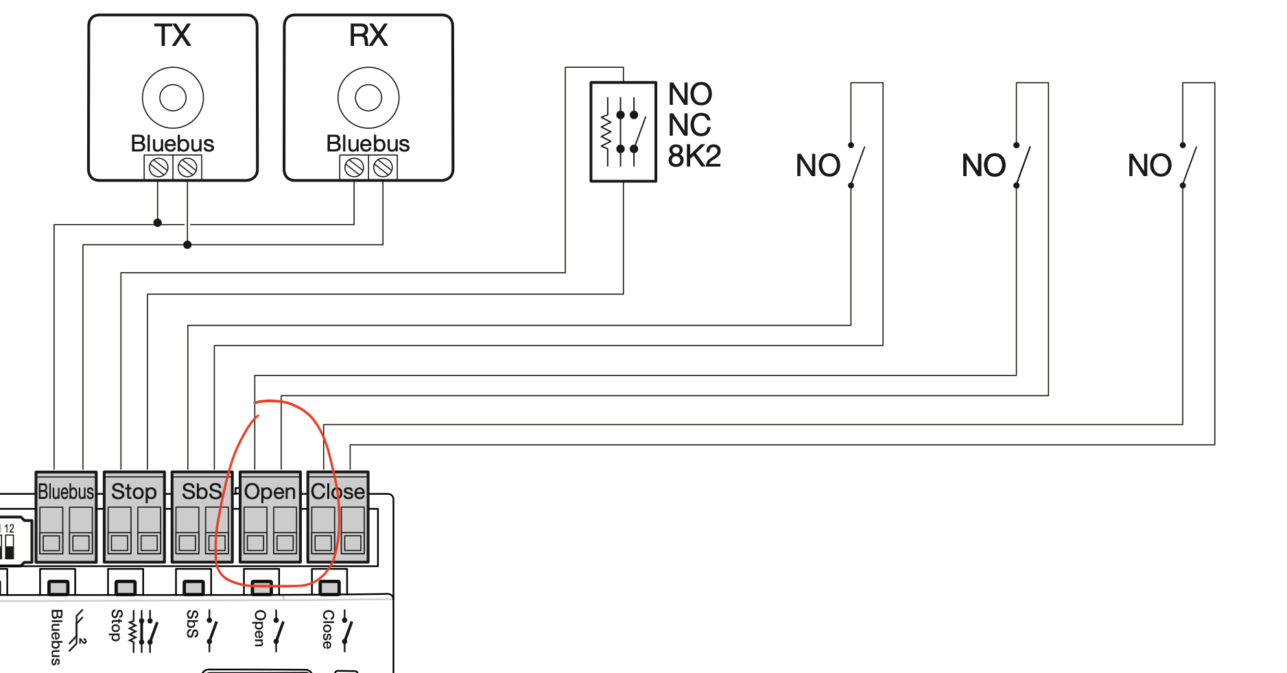

    Myślałem, że bramę podłączę analogicznie do NO2, ale okazuje się, że sterownik bramy sam podaje napięcie na wejściu pozwalającym dać sygnał otwarcia bramy. I to napięcie 29V. Zdjęcie poniżej.
    Gdyby to było napięcie 12V, mógłbym wykorzystać zasilanie z bramy do elektrozaczepu zamiast brać je z domofonu. Nawet gdyby było 24V to mógłbym zmienić zaczep na 24v i postąpić analogicznie. Ale z 29V nie bardzo wiem co zrobić.
    A nie wygląda na to, żeby domofon mógł używać dwóch różnych napięć do sterowania wyjściami.

    Zastosuj przekaźnik, np PK1V. Będzie działać tak jak powinno.

    No a czy nie możesz zasilić przekaźnika z domofonu? I wtedy styki robocze przekaźnika podłączysz pod styki wyzwalające ruch bramy.

    Ale ja mam już napięcie na stykach wyzwalających ruch bramy. Pewnie tak to zostało rozwiązane, żeby można było zwykłym przełącznikiem bramę otwierać.

    Masz tam styki SbS(otworzy, zatrzymuje i zamknie) i Open(otworzy).
    One działają po ich zwarciu.

    Ok. Teraz rozumiem, jakoś się zafiksowałem, żeby całość zasilić z tych styków Open a nie z Domofonu.
    Przy odwróceniu logiki wszystko jasne.
    Dzięki.

    Rozwiązanie: Zastosowanie przekaźnika na obwodzie między Domofonem a Bramą.
