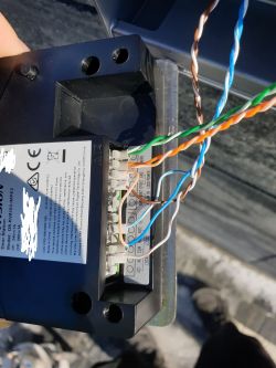

    A jak masz w ustawieniach, że widzi Ci bramę? Ja mam ten sam zestaw i nie mogę podłączyć.
    Masz może zdjęcie z tyłu stacji bramowej jak podłączyłeś?

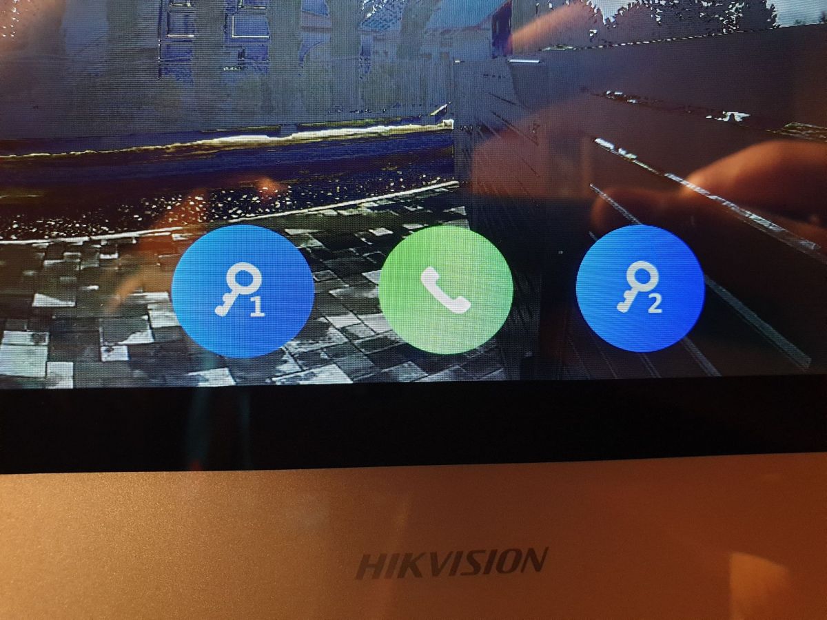

    Podpięcie:
    Podłączenie przekaźników domofonu HIKVISION (brama + furtka)
    Co do ustawień:
    Wtedy pojawia się na podglądzie możliwość sterowania 2 przekaźnikiem.

    Ja po zaznaczeniu tego i wyjściu i wejściu ponownie mam to odznaczone ponownie także drugi przekaznik mam nieaktywny. Przy czym elektrozaczep mam zasilany z bramy na no1 i com. Jak masz u siebie? Mi to zakładał ktoś inny ale dołożyłem bramę i chciałem razem dać...

    A masz pełne połączenie ze stacją bramową? Ja miałem problem z 1 zestawem, który do mnie dotarł i był wadliwy. Nie mogłem w nim ustawić stacji bramowej. Wykrywało ją ale każda próba zmiany np adresu IP wywalała błąd. Tak samo było z tym wyborem przekaźnika - zaznaczałem a po wyjściu samo się wyłączało. Obraz z kamery można było obejrzeć tylko i wyłącznie w menu przy podglądzie a jak ktoś zadzwonił to czarny ekran. Nie działał też dźwięk w stacji zewnętrznej. Odesłałem tam gdzie kupiłem i wysłali mi kolejny zestaw, który w pełni się łączy i wszystko działa.
    Co do podłączenia mam zupełnie inaczej, ponieważ elektrozamek mam 24V i musiałem podłączyć to przez przekaźnik. W Twoim przypadku musisz podłączyć: rygiel : NO1 + COM a brama NO2 i COM.

    Nie ja go zakładałem i jest u mnie około roku. Żadnego problemu poza tym podłączeniem teraz. Dźwięk i obraz działają super. Nawet dostęp zdalny a nie mogę dołożyć bramy. Chyba poddam się bo już nie wiem co jest. Fakt jest, że adresów IP stacji nie mogę zmienić i daty również
    Może to jest coś źle?

    Tutaj jest wszystko ok.
    A jaki masz adres stacji wewnętrznej? Obstawiam, że 192.0.0.65. Niestety jak nie możesz zmienić IP stacji zewnętrznej w ustawieniach (wywala błąd) to coś jest nie tak. Spróbuj ją przywrócić do ustawień fabrycznych (u mnie też się nie dało, wywalało błąd), może to coś da. U mnie skończyło się to serwisem. Co do daty - stację zewnętrzną trzeba podpiąć do specjalnego modemu 2-wire (koszt 500zł) i wtedy można ją konfigurować. Niestety taki urok 2-wire :/ U mnie data jest zupełnie inna ale jest to jedyna wada tego zestawu, reszta działa idealnie.
