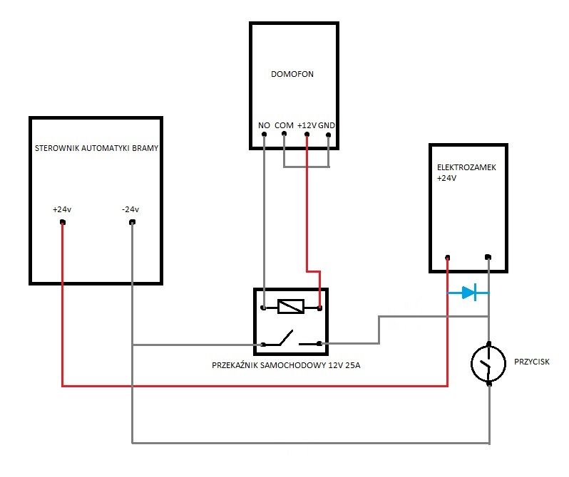

    Witam!
    Potrzebuję podłączyć elektrozaczep +24v do domofonu z przekaźnikami +12v stosując przekaźnik samochodowy. Dzwoniąc na serwis sklepu w którym zakupiłem domofon (HIKVISION DS-KIS703-P) powiedziano mi, że przekaźniki są na 12v i nie mogę zastosować elektrozaczepu +24. Nie chcę wydawać pieniędzy na nowy zaczep więc chcę wykorzystać ten zasilając go jak do tej pory z sterownika bramy (posiada wyjście 24v 1A, elektrozaczep potrzebuje 24v 200mA). Czy schemat podłączenia jest poprawny? Czy diody są dobrze rozmieszczone i podłączone? Czy umieścić diody przed przekaźnikiem samochodowym? Chcę żeby ten układ był jak najbardziej bezpieczny dla domofonu i stacji bramowej, chcę uniknąć napięcia wstecznego z elektrozaczepu czy przekaźnika.
    Podpięcie elektrozaczepu do domofonu (sterowanie domofon + przycisk)

    Wszystko źle
    Przekaźnik samochodowy cewką do wyjścia NO i +12V domofonu
    Przycisk równolegle do NO i COM w domofonie.
    Styki przekaźnika samochodowego szeregowo z którymś z przewodów zasilania 24V
    Równoległa dioda przy elektrozaczepie odwrotnie spolaryzowana
    Diody pozostałe zbędne
    Jak grzecznie prosisz to masz:
    • Podpięcie elektrozaczepu do domofonu (sterowanie domofon + przycisk) Schowek01.jpg (30.39 KB) Musisz być zalogowany, aby pobrać ten załącznik.

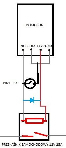

    Czy tak lepiej? Co do przekaźnika to pomyliłem symbole, już poprawiłem na takie jak mam na przekaźniku. Przycisk nie może zostać tak jak jest? Musiałbym przeciągać dodatkowe przewody do słupka a tego chciałbym uniknąć.
    Ok widzę, że pomyliłem kierunek diody. Jeśli tak będzie lepiej z tym przyciskiem to może jakoś to spróbuję zrobić. Wielkie dzięki za pomoc! :)
    Nie koniecznie, możesz go równie dobrze zainstalować równolegle do styków przekaźnika samochodowego jak na twoim rysunku.
    Ale dioda na elektrozaczepie musi być spolaryzowana zaporowo tak jak na moim rysunku

    Tak tak, już wszystko wiem. Bardzo dziękuję za pomoc, jak tylko zrobi się cieplej zabieram się do działania. Pozdrawiam!

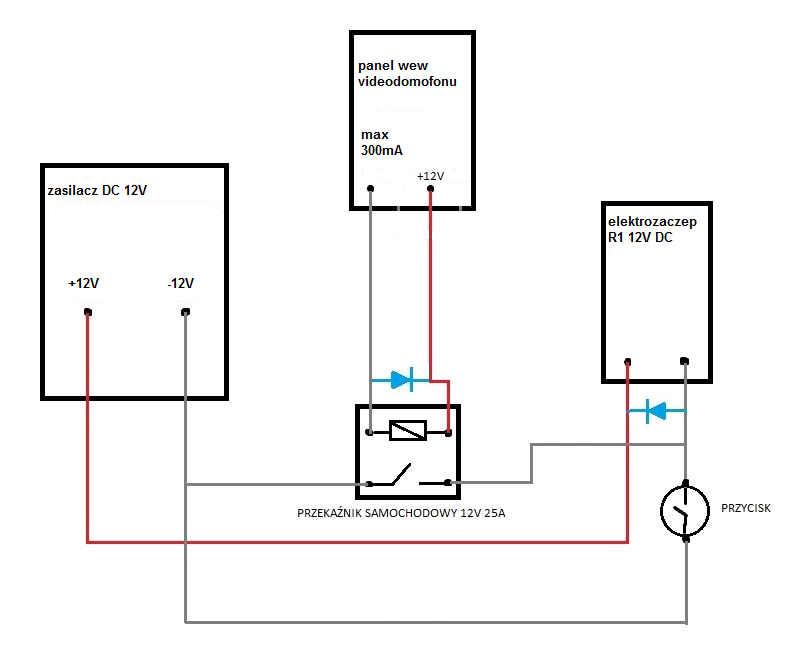

    Podłączyłem wszystko tak jak na schemacie i działa idealnie. Napotkałem tylko jeden problem z diodą. Zasilanie z centrali bramy nie posiada oznaczenia (+) i (-). Sprawdzając multimetrem zawsze jest +26v - próbowałem sondy na zmianę i cały czas jest +26v. Jak podłączyć diodę w takim przypadku? W którym kierunku?
    Przed montażem domofonu furtka była otwierana na przycisk i instalator nie zastosował diody na elektrozaczepie.

    Skoro tam jest zasilanie AC to całkowicie zmienia postać rzeczy. Absolutnie nie możesz tam wpinać diody. Możesz to zostawić bez tej diody i będzie dobrze.
    Nie wiem dlaczego na pierwszym schemacie podałeś polaryzację dla tych 24V bo to jest bardzo ważne i było mylące.
    Może zostać.
    Tylko przekaźnik 12V nie samochodowy.
    Bo cewka przekaźnika samochodwego bierze dużo prądu 120mA.
    Cewka typowego przekaźnika pobiera ok.20mA.
    Do cewki przekaźnika należy także podłączyć równolegle diodę.
    henazari napisał:
    Wiedziałem tylko, że jest tam zasilanie 24v a dopiero dzisiaj zauważyłem, że jest to AC dlatego taki schemat.
    Równolegle do elektrozaczepu należy podłaczyć dioę "transil" dwukierunkową napięcie 50- 60V.
  • #23 19271821
    henazari
    Posty: 34
    Ocena: 9
    CYRUS2 napisał:
    Może zostać.
    Co do cewki przekaźnika samochodowego - nie przeszkadza mi to, zasilanie domofonu daje z nią radę i przekaźnik działa idealnie bez żadnych opóźnień. Przycisk jak doradził mi @Rysiek2 zamontowałem przed przekaźnikiem. Co do diody, myślałem nad nią - nawet jeśli nie jest potrzebna to dla bezpieczeństwa sterowania domofonu wolę ją zamontować żeby później nie było problemów z gwarancją. Rozumiem, że diodę mam zamontować w taki sposób:
    Co do diody przy elektrozamku - jeśli tak ma być bezpieczniej dla sterownika bramy to oczywiście ją zamontuję. Rozumiem, że w ten sam sposób co diodę przy przekaźniku.
  • #24 19271899
    Rysiek2
    Specjalista - CCTV i Alarmy Stacjonarne
    Posty: 3400
    Pomógł: 447
    Ocena: 659
    Tak jest - spolaryzowana zaporowo.
  • #25 19273639
    ROWE
    Poziom 34  
    Posty: 1987
    Pomógł: 239
    Ocena: 535
    Dioda w #23 jest ok. podłączona, albo kup taki przekaźnik samochodowy z diodą już w środku.
    A przy ryglu to bez diód, bo jest tu napięcie AC, a i krótkie przewody są.
    Rygiel i tak jest odseparowany od instalacji domofonu, to odnośnie gwarancji.
  • #26 19494236
    misiupl
    Posty: 13
    mam jakiś badziewny videodomofon i chciałem dorzucić sterowanie elektrozaczepem + przycisk wyjścia przy furtce.
    Czy układ jak na rysunku będzie odpowiedni?
    ps. przycisk zwykły dzwonkowy
    Z góry dzięki za pomoc.
  • #27 19494731
    Ircys
    Specjalista Domofony
    Posty: 6972
    Pomógł: 1342
    Ocena: 2089
    Jaki?
  • #28 19495342
    misiupl
    Posty: 13
    Ircys napisał:
    Jaki?
    Eura vdp-18a3 mars
  • #29 19495835
    Ircys
    Posty: 6972
    Pomógł: 1342
    Ocena: 2089
    misiupl napisał:
    Ircys napisał:
    Jaki?
    Eura vdp-18a3 mars
    Moje wyrazy współczucia...
    Schemat jest OK.
Użytkownik poszukiwał pomocy w podłączeniu elektrozaczepu 24V do domofonu HIKVISION DS-KIS703-P, który działa na 12V. W trakcie dyskusji omówiono różne metody podłączenia, w tym użycie przekaźnika samochodowego oraz diod, aby zabezpieczyć układ przed napięciem wstecznym. Ustalono, że dioda przy elektrozaczepie powinna być spolaryzowana zaporowo, a w przypadku zasilania AC nie należy stosować diody. Użytkownik zdecydował się na podłączenie przez przekaźnik dla bezpieczeństwa i zgodności z gwarancją. Wspomniano również o problemach z konfiguracją stacji bramowej oraz o jakości sprzętu HIKVISION.
