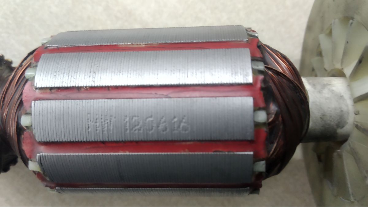

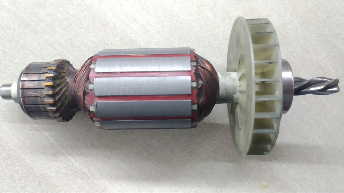

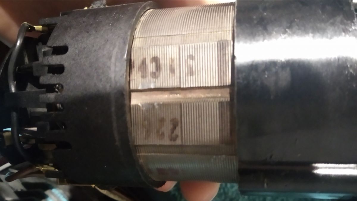

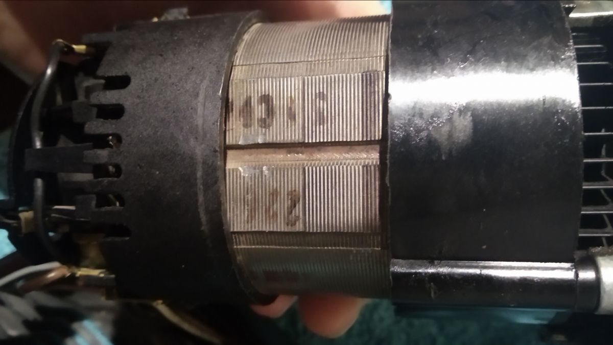

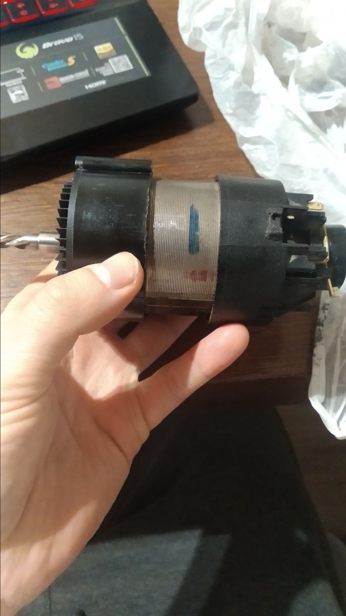

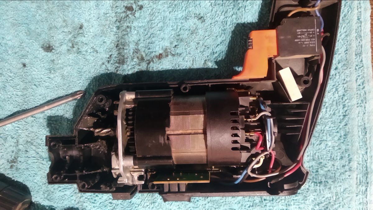

    Posiadam dwie wiertarki z tym samym albo podobnym problemem ale objaw ten sam czyli intensywne iskrzenie na szczotkach no i co za tym idzie brak możliwości pracy.
    Pierwsza z nich to wiertarka z udarem
    Black&Decker Spec 577
    I drugi sprzęt to młotowiertarka Einhell niestety brak tabliczki z modelem 😔.
    Na tej pierwszej po rozebraniu nie widać nic szczególnego oprócz otarć ma płytkach wirnika tych podłużnych 😅 nie wiem jak się to nazywa , oraz otarcia w środku stojanu .

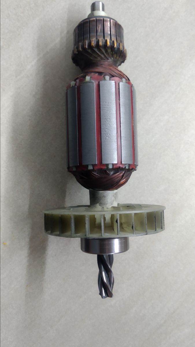

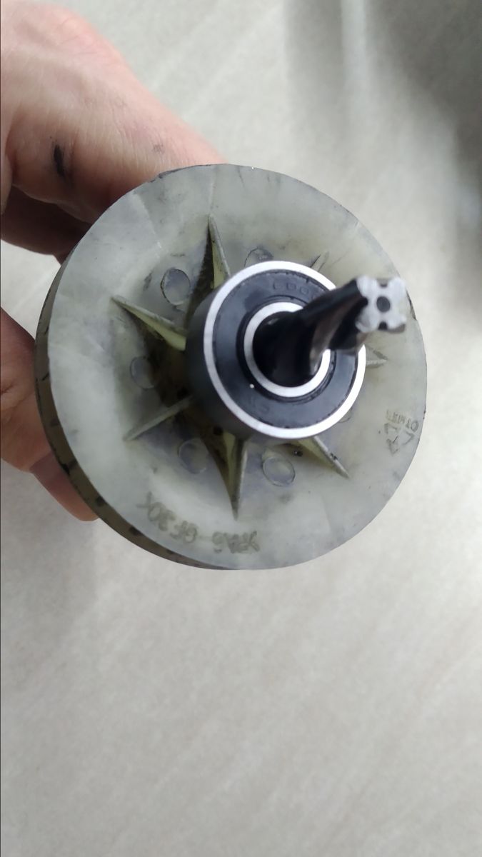

    Natomiast druga Einhell bez nazwy modelu ma przerwany drucik na uzwojeniu wirnika..
    Szukałem na internecie tych wirników ale nie mogę nic dobrać . Bo albo wymiary nie pasują albo ilość frezów jest inna . .
    Czy orientuje się ktoś z was jak mam dobrać do tych wiertarek wirnik? Albo jak szukać ich?
    Zdjęcia wirnika Mlotowiertarki Einhell
    Iskrzenie na komutatorze w wiertarce udarowej B&D i w młotowiertarke Einhell Iskrzenie na komutatorze w wiertarce udarowej B&D i w młotowiertarke Einhell Iskrzenie na komutatorze w wiertarce udarowej B&D i w młotowiertarke Einhell Iskrzenie na komutatorze w wiertarce udarowej B&D i w młotowiertarke Einhell Iskrzenie na komutatorze w wiertarce udarowej B&D i w młotowiertarke Einhell Iskrzenie na komutatorze w wiertarce udarowej B&D i w młotowiertarke Einhell
    Zdjęcia wirnika z stojanem B&D Spec 577

    Mam wiertarkę B&D D240 RT QUATRO 600W i też lekko iskrzy.Padła mi w niej płytka z elektroniką, która obecnie jest niedostępna. Ja na miejscu Kolegi poszedłbym z tym wirnikiem do serwisu zajmującego się naprawą wiertarek i ich zapytał - ja tak robię jak mam z czymś kłopot, którego sam nie umiem rozwiązać.
    Ale wracając do samych wirników, to iskrzenie może wynikać, z uszkodzenia samego uzwojenia wirnika, zanieczyszczonych rowków między działkami komutatora, jak i przypalonymi działkami komutatora lub biciem (mimośrodowością) samego komutatora. To ostatnie jest całkiem prawdopodobne bo piszesz o otarciu wirnika i stojana.
    Ja ostrożnie wyczyściłbym rowki między działkami komutatora i same działki. Sprawdziłbym obracając wolno wirnikiem, uzwojenie czy ma jednakową oporność między szczotkami na całym obwodzie. Jeżeli jest mniej więcej jednakowa, to by oznaczało że samo uzwojenie jest w porządku. Jeżeli po tej operacji i wymianie szczotek iskrzy dalej, to sprawdziłbym czy jest bicie komutatora - najlepiej powierzyć to tokarzowi.
    W wirniku z urwanym drutem, to może też można by go uratować (to zależy gdzie jest urwany i jaki jest dostęp). Mnie, lata temu, udało się zesztukować (polutować) urwany drut w uzwojeniu wirnika przedwojennego odkurzacza Elektrolux. Teraz, przy moich zgrabiałych palcach, byłoby to niemożliwe.

    Dzięki za podpowiedź. Einhella naprawiłem. Wymieniłem wirnik i łożysko od strony przekładni i jeszcze szczotki. Jak na razie działa ale jeszcze nie została przetestowana przy grubszej robocie.
    Black decker nadal rozłożony . Może spróbuję zaryzykować i wymienić łożyska. Jeśli pomoże to git jak nie to nie będę naprawiał.
    Cały silnik wirnik i stojan znalazłem na internecie za 190 zł więc nie wiem czy to jest sens naprawiać. Bo coś podobnego kupi za stówkę więcej jeśli się nie mylę
