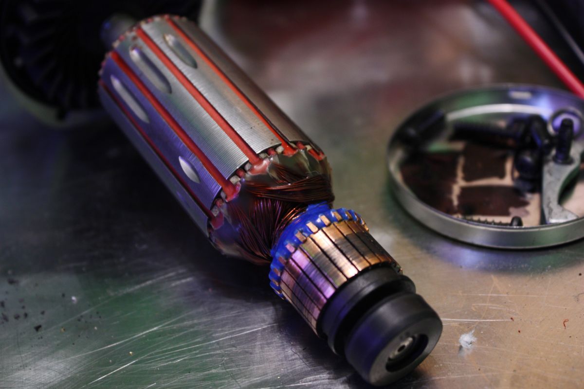

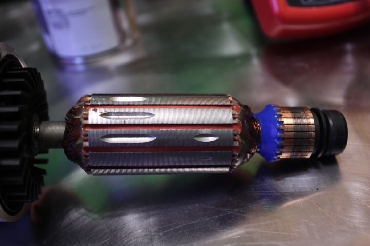

    Dzień dobry. Mam problem z kątówką. Po włączeniu głośno burczy, iskrzy i strasznie się grzeje. Iskrzy nie na szczotkach, tylko gdzieś dalej, głębiej. Po kilku sekundach "pracy" śmierdzi spalenizną, a stojan i wirnik na początku uzwojeń jest tak gorący że można na nim jajka smażyć. Sprawdziłem omomierzem i wszystko wydaje się być ok- w sensie mierząc opór na każdej parze lamelek wirnika wynik jest taki sam, oba zwoje stojana również. Moim podejrzanym jest wirnik. Na zwojach ma nalaną jakąś żywicę i ona jest popękana. Żadnych innych śladów uszkodzeń nie ma.
    Iskrzenie i przegrzewanie kątówki DeWalt DWE4157 - podejrzenie uszkodzonego wirnika
    Może ktoś pomóc?

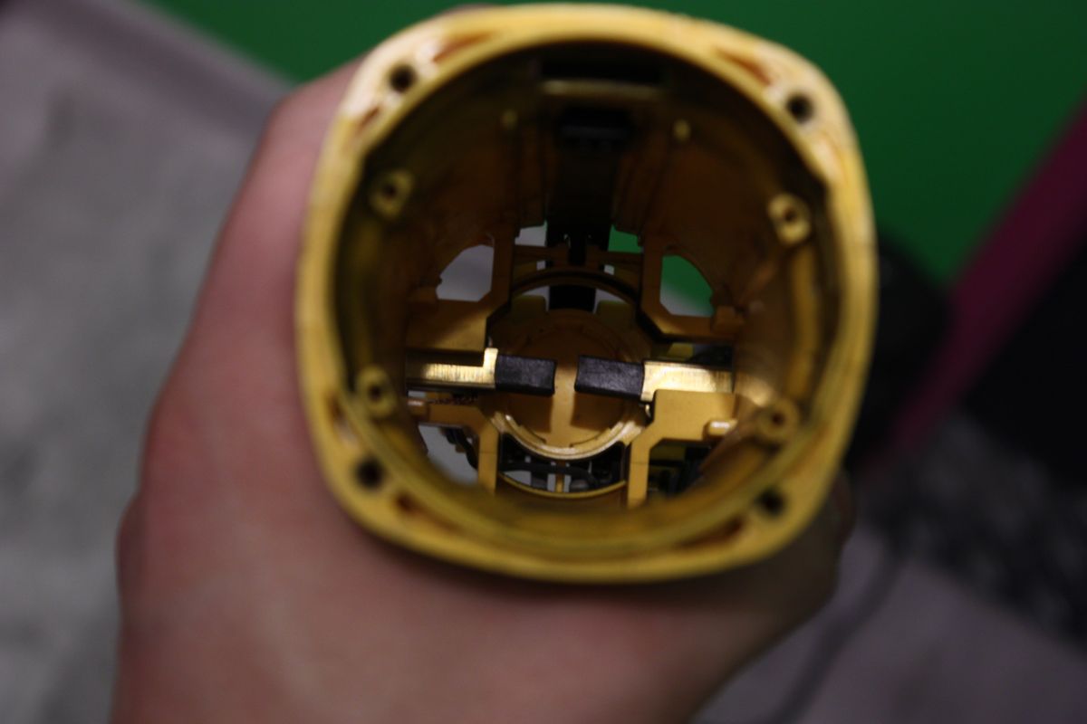

    Przepraszam pomyliłem się, znów odpaliłem machinę, przyjrzałem się i iskrzenie jest ewidentnie miedzy szczotkami a komutatorem. Bardzo jasne niebieskie iskry. Mogę zrobić maszynce sesję zdjęciową jeśli coś jeszcze to może podpowiedzieć.

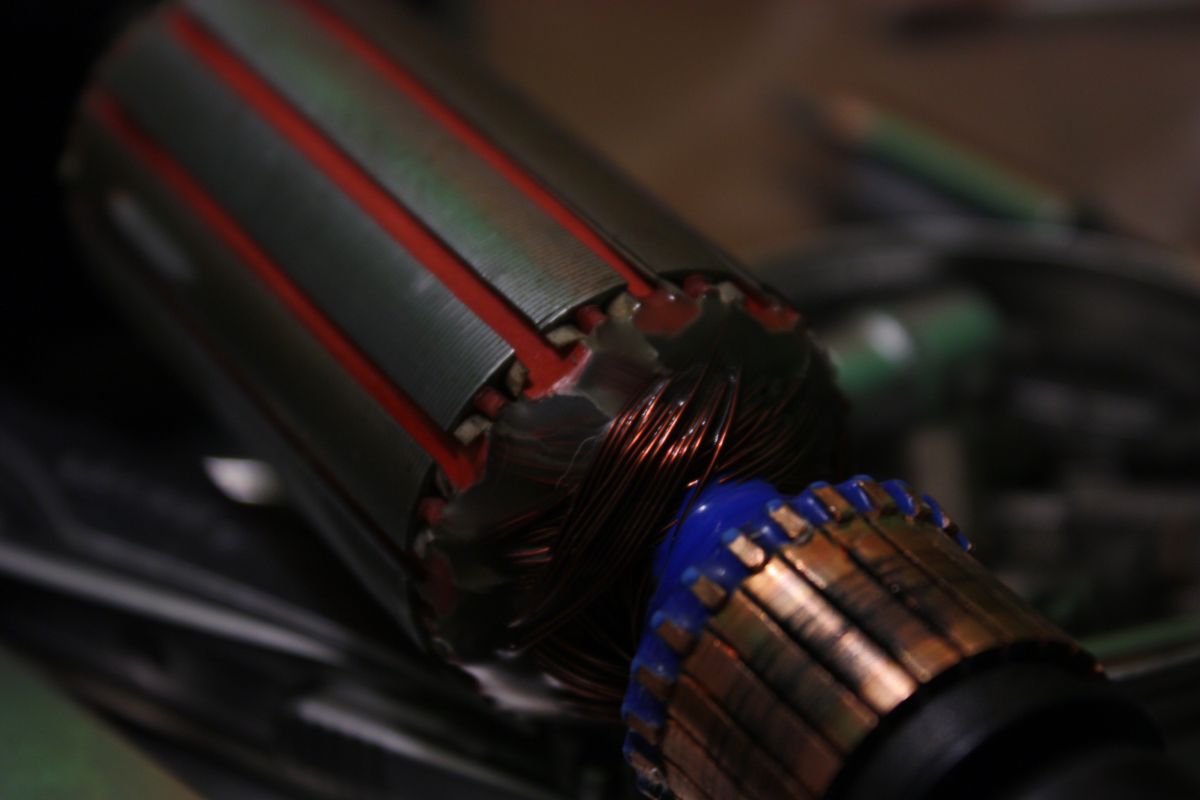

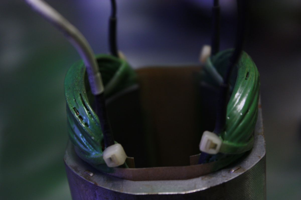

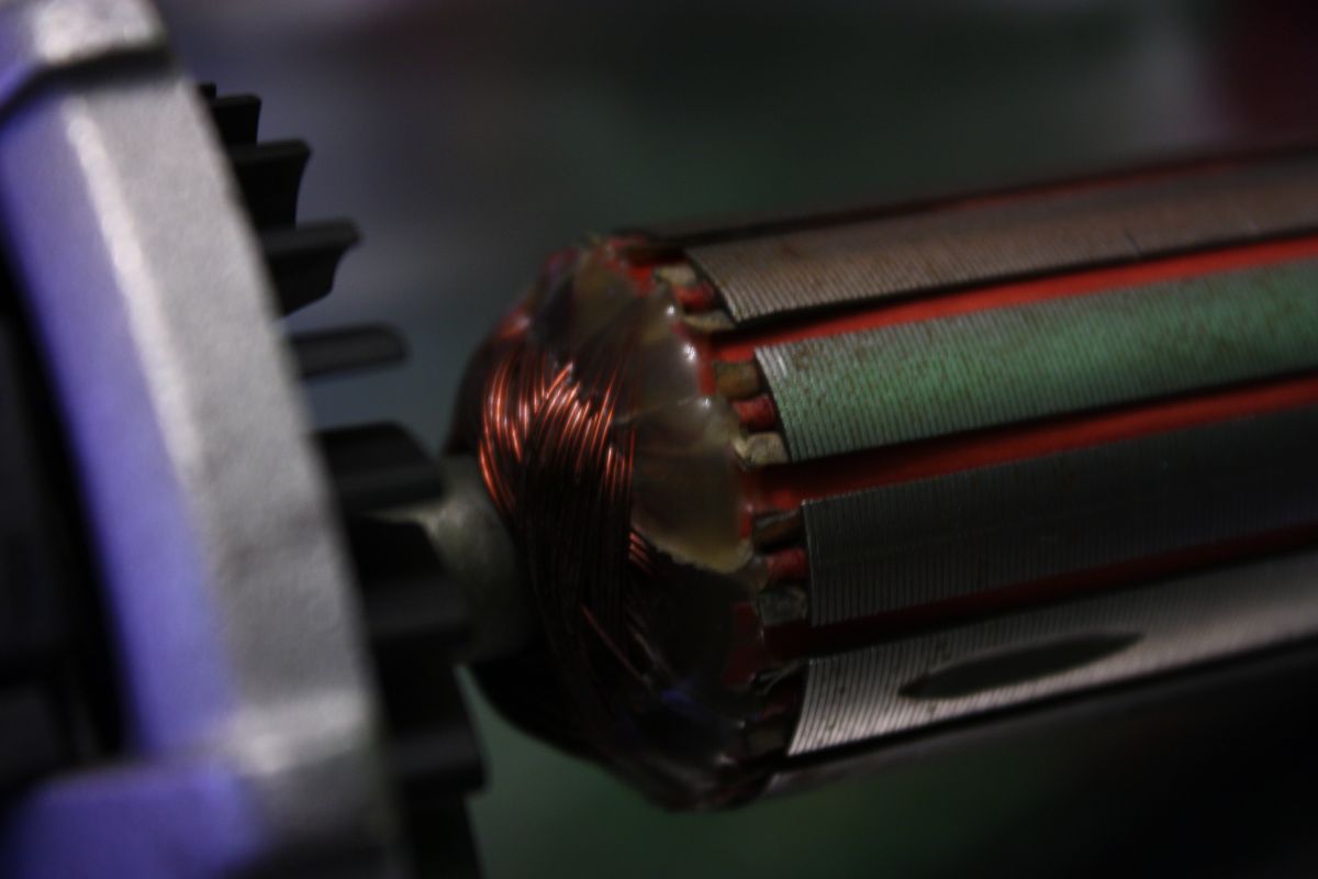

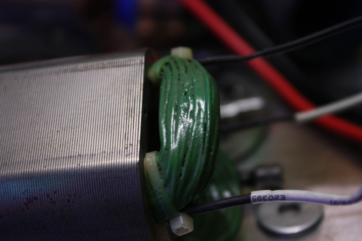

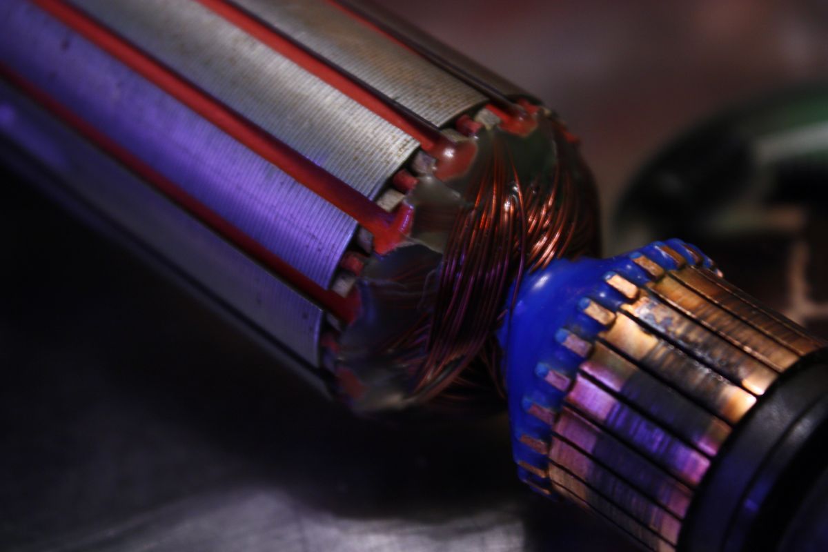

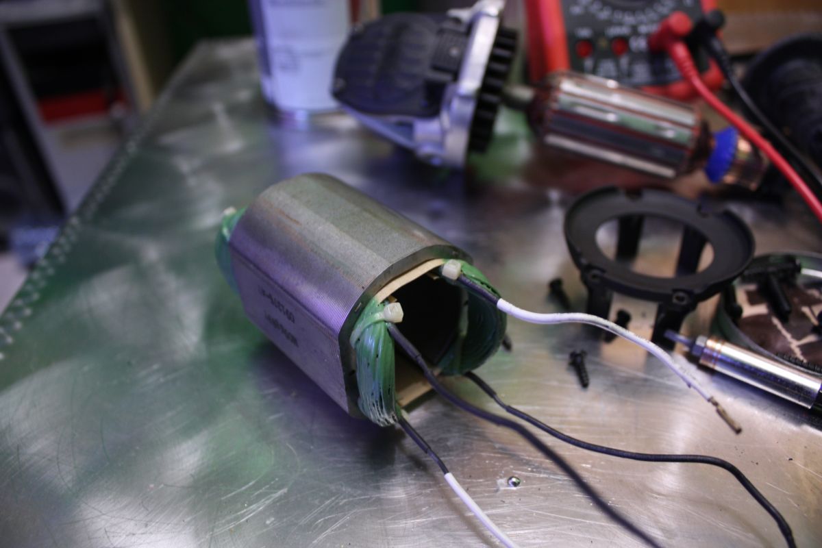

    Sfotografowałem wszystko, co mi się wydało podejrzane, czyli popękana żywica na wirniku i jakieś pryszcze na zielonej żywicy stojana, jak i to o co ktoś mógłby pytać.
    Iskrzenie i przegrzewanie kątówki DeWalt DWE4157 - podejrzenie uszkodzonego wirnika Iskrzenie i przegrzewanie kątówki DeWalt DWE4157 - podejrzenie uszkodzonego wirnika Iskrzenie i przegrzewanie kątówki DeWalt DWE4157 - podejrzenie uszkodzonego wirnika Iskrzenie i przegrzewanie kątówki DeWalt DWE4157 - podejrzenie uszkodzonego wirnika Iskrzenie i przegrzewanie kątówki DeWalt DWE4157 - podejrzenie uszkodzonego wirnika Iskrzenie i przegrzewanie kątówki DeWalt DWE4157 - podejrzenie uszkodzonego wirnika Iskrzenie i przegrzewanie kątówki DeWalt DWE4157 - podejrzenie uszkodzonego wirnika Iskrzenie i przegrzewanie kątówki DeWalt DWE4157 - podejrzenie uszkodzonego wirnika
    Dopiero teraz przeglądając te zdjęcia zauważyłem te przypalenia na komutatorze. To już diagnoza chyba jasna? Wirnik do wymiany?

    Wirnik niestety do wymiany !!

    Tego typu szlifierki z uszkodzonym wirnikiem nadają się raczej na części bo wirniki DeWalta są za drogie do napraw.
    Wirnik można uszkodzić przeciążajac maszynę to każdy potrafi.
