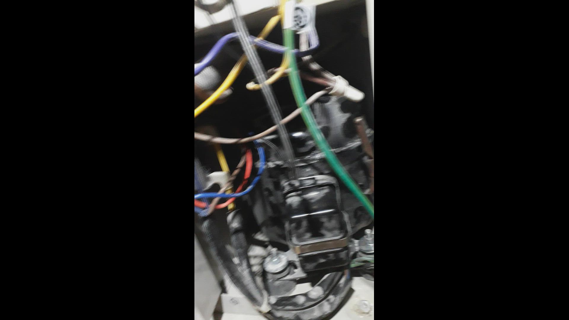

    Mam problem z osuszaczem powietrza Master DH 721 P. Kompresor bardzo głośno pracuje co może być przyczyną zaznaczę, że jest wypoziomowany.
    Kompresor jest taki jak w lodowkach .
    Próbowałem dokrecic śruby które amortyzuja drgania i nic nadal to samo

    Wyglada na to że silnik spadł z sprężyny ( sa 4 ) i uderza w obudowe zewnetrzna lub pekła spreżyna.
    Opcje 2 :
    Rozciecie obudowy kompresora i wlożenie zespolu silnika na swoje miejsce .
    Zespawać i nabić uklad.
    Wymiana kompresora na inny + nabicie układu

    Zauważyłem że przy mocnym pochyleniu urządzenia na lewą stronę wszystko jest ok. Raczej nie będę bawił się w rozcinanie, ale dziękuję za rady.

    Teraz potwierdziłeś fakt uszkodzenia amoryzatora.
    Kompresor do wymiany.
