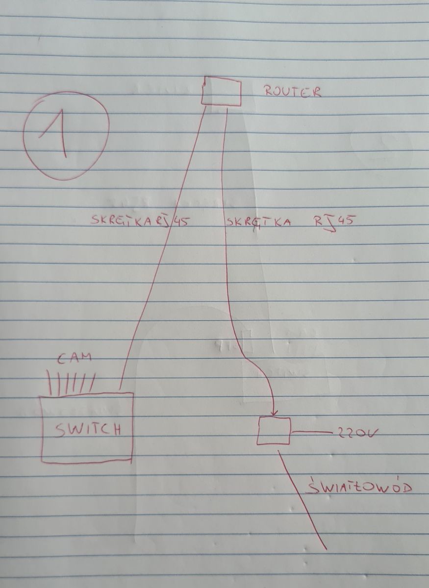

    Witam. Moja sieć wygląda następująco: konwerter światłowód do rj45 - router 2 piętra wyżej - później powrót do switcha - kamery
    I tu moje pytanie czy jeśli pozbędę się konwertera i wepnę światłowód bezpośrednio do switcha poprzez moduł sfp a później jeden kabel ze switcha na drugie piętro do routera to będzie to działać? W tym momencie kiedy wpinałem kabel z konwertera do switcha a później kabel ze switcha na router to tak nie działało, musiałem iść kablem z konwertera na drugie piętro do routera i później drugim wrócić na parter do switcha. Trochę zamieszane ale mam nadzieję że zrozumiałe

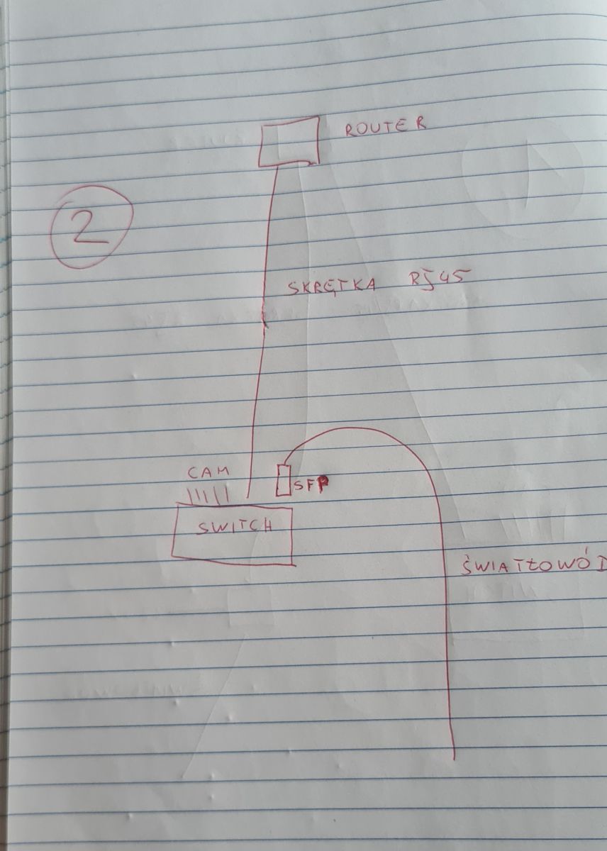

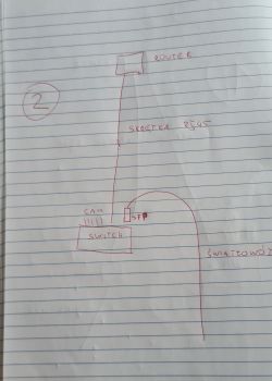

    Jest jak na obrazku numer 1 a chciałbym jak na numerze 2. Nie wiem jaki konwerter, zamontowali panowie od internetu. Chciałbym wyeliminować konwerter i zasilacz oraz kabel powrotny z routera do switcha.

    Na prostym sprzęcie nie da się jak w "2", musiałbyś mieć switch'a i router który rozumie vlan'y.
    Konwerter okaże się ont'em gpon'owskim pewnie?

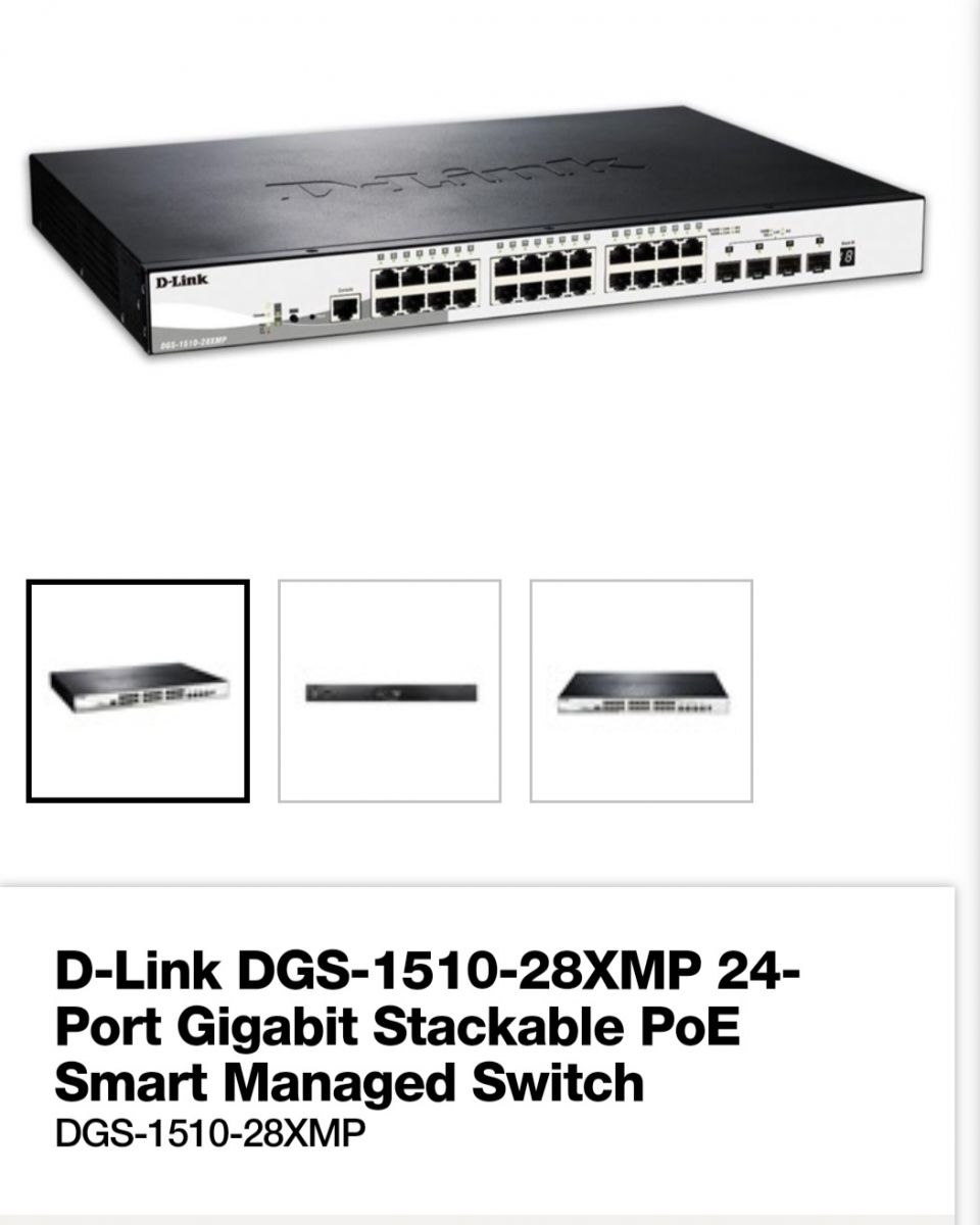

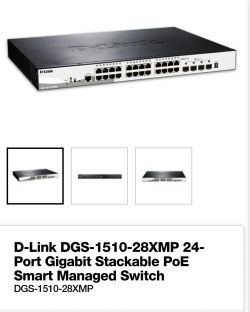

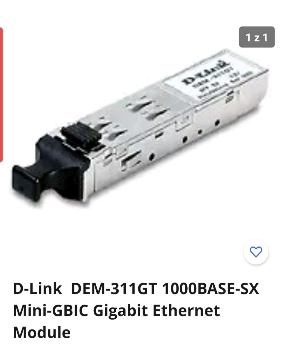

    Czy ma to znaczenie jaki konwerter jeśli chce się go pozbyć? Switch d'link i sfp d'link Podłączenie światłowodu bezpośrednio do switcha przez moduł SFP i router na 2 piętrze Podłączenie światłowodu bezpośrednio do switcha przez moduł SFP i router na 2 piętrze
    Jeśli to ONT operatora, musi zostać.

    Przez konwerter światłowodowy rozumiemy inne urządzenie, niż ONT (Optical Network Terminal), który klasyfikujemy jako modem światłowodowy. By spróbować pomóc musisz ustalić jakie masz dokładnie urządzenie.

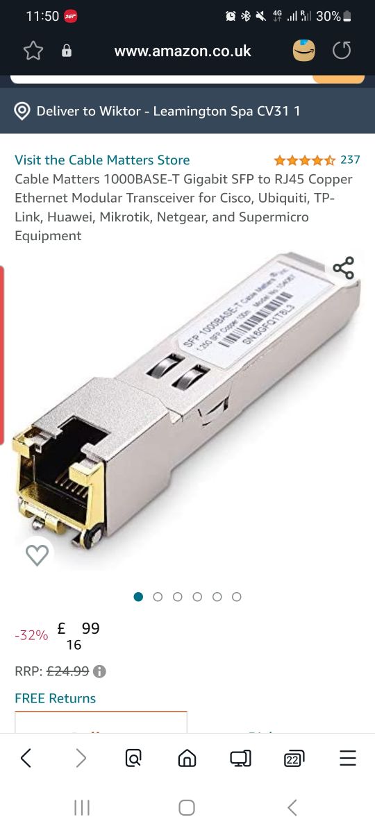

    Niestety ale jestem za granicą i będę w kraju dopiero za tydzień a przez ten czas chciałem zamówić to co potrzebne ponieważ później znów wyjeżdżam. Podejrzewam że nie jest to konwerter tylko otp tak jak koledzy twierdzą i pewnie musi zostać jeśli nie ma innej opcji, Podłączenie światłowodu bezpośrednio do switcha przez moduł SFP i router na 2 piętrze dostawca internetu to fiberlink. Mam jeszcze jedno pytanie, czy jest opcja jakiegoś modułu sfp jak np. ten ze zdjęcia tak żebym nie musiał iść kablem z otp na drugie piętro do routera a drugim wracać na parter do switcha?

    Są wkładki sfp które są ont'em ale na 99% ISP nie da Ci czegoś takiego bo są kłopotliwe, niezgodne z ich sprzętem itp.

    Faktycznie jest to ONT a nie konwerter i musi zostać. Mam w takim razie jeszcze jedno pytanie, ponieważ po drodze do switcha z ONT muszę mieć router to czy jest coś takiego jak moduł routera SFP? Znaczy wsadzam moduł do switcha i podpinam do niego światłowód bezpośrednio z ONT do switcha. Nie musiałbym wtedy lecieć kablem na drugie piętro do routera i z powrotem do switcha tylko 30cm światłowodu i zrobione.
    Sygnał za ONT, musi najpierw przejść przez router, a dopiero dalej switch.
    Jeżeli zrobisz tak jak opisałeś, internet będziesz miał tylko na jednym urządzeniu, tym które pierwsze zaloguje się do internetu.

    Nie wiem w czym ten drugi przewód Ci przeszkadza? Musisz go karmić i opiekować się nim?
    Jeśli jednak chcesz się go pozbyć, to mozesz to zrobić korzystając z funkcji VLAN na tym switchu i na routerze (też musisz mieć router z VLANami).
    Robisz na tym przewodzie trunk. Wypuszczasz tam dwa VLANY (takie wirtualne przewody), konfigurujesz i tyle. W opisie łatwe, w robocie jak nie masz doświadczenia trudne i sądząc po Twoich wcześniejszych pytaniach będziesz musiał taką konfigurację komuś zlecić.
