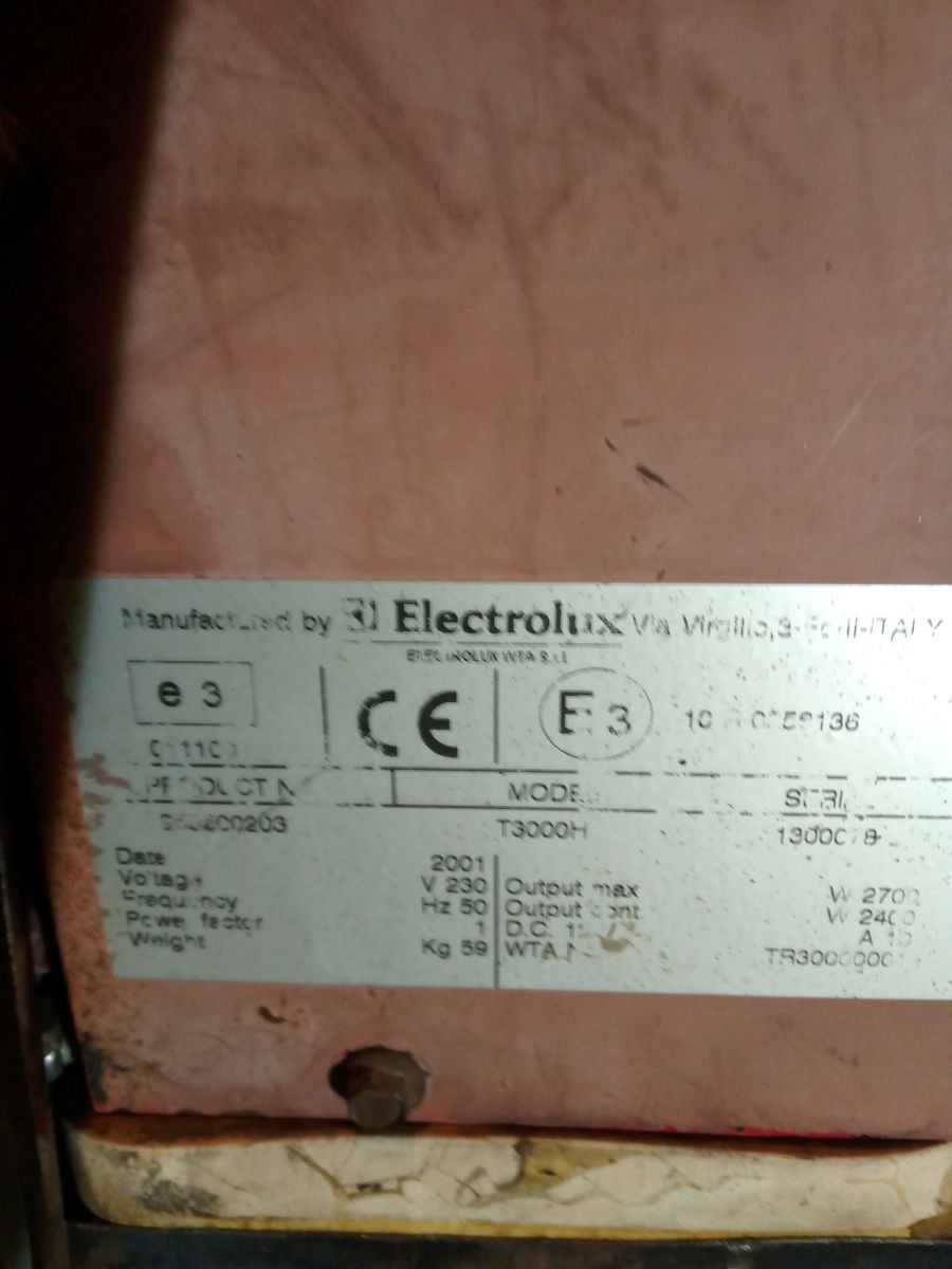

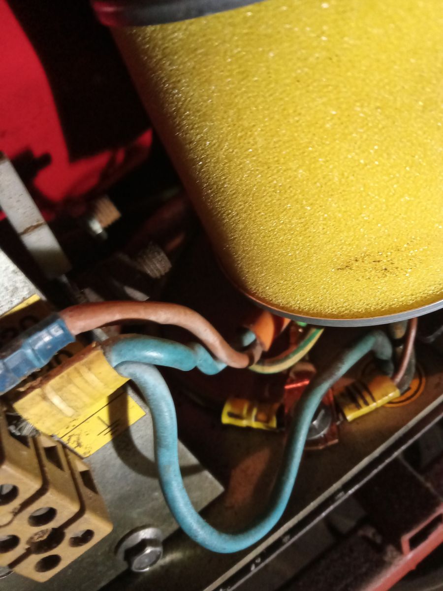

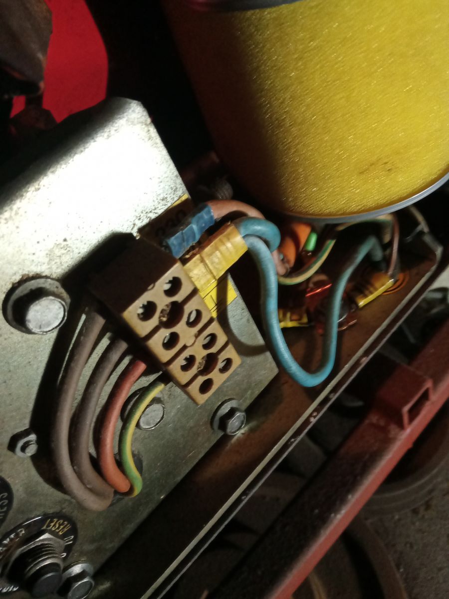

    Witam.Posiadam agregat prądotwórczy ElectroluxT3000 h jak Dometic T 2500h.Agregat ma połączenie jednego końca uzwojenia z obudową agregatu.Agregat zasilał klimatyzację w mobilnej chłodni do wożenia tulipanów w Holandii.Mam pytanie o bezpieczeństwo używania w domu,kierowca chłodni nie woził mobilnego uziemienia.Drugie pytanie czy lepiej rozłączyć i zrobić IT.Załączam foto. KonBezpieczeństwo użytkowania agregatu prądotwórczego Electrolux T3000 h w domu i pytanie o uziemienie Bezpieczeństwo użytkowania agregatu prądotwórczego Electrolux T3000 h w domu i pytanie o uziemienie Bezpieczeństwo użytkowania agregatu prądotwórczego Electrolux T3000 h w domu i pytanie o uziemienie
    Dodam jeszcze że połączenie wygląda na fabryczne.A na filmach o naprawie takich agregatów nie ma takich połączeń.

    Ja bym odpiął ten przewód neutralny od uziemienia. Jeżeli kolega ma gdziekolwiek różnicówkę, to przy takim połączeniu od razu ją wyzwoli.

    Dziękuję za odpowiedź .Różnicówki nie posiadam.nie znam również skuteczności 40 letniego uziemienia.Ale muszę zmienić w przyszłym roku piec na gazowy,węglem nie wolno.Zastanawiam się nad zasilaniem w przypadku awarii sieci.Przeczytałem chyba wszystkie tematy o agregatach,gdzie forumowicze szukali możliwości podłączenia jednej strony uzwojenia do uziemienia.Pytanie czy bezpieczne jest podłączenie do zera z sieci,chyba nie bo jak zerwie wszystkie linie ,czy jestem w błędzie Jak realizowane mogły byc zasady bezpieczeństwa w tym samochodzie.

    Dziękuję Pylos zrobię jak Ty iDioda52 mi radzicie.Jak założę piec gazowy to przy okazji szpilki do uziemienia.
