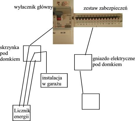

    Ręczne załączanie agregatu.
    Czy dobrze myślę?
    Od licznika instalacja 3 fazowa biegnie do skrzynki pod domkiem.
    Od tej skrzynki jedna faza idzie do zasilania instalacji w garażu a do "rozdzielni" w środku domku idzie też jedna, inna, faza.
    W tej rozdzielni jest główny wyłącznik oraz zestaw bezpieczników.
    Moja myśl:
    Jeśli zabraknie prądu - najpierw wyłączam główny wyłącznik - odpalam agregat i podłączam go przewodem do zewnętrznego gniazdka pod domkiem.
    Oczywiście pamiętam o "plusie i minusie", w gniazdku agregatu (TA3000GHW/HH2800) też mam "plus i minus"
    Dzięki temu mam zasilanie w środku domku.
    Dzięki temu iż druga faza jest w garażu, wiem kiedy "przyjdzie" prąd z sieci.
    Wyłączam agregat, odpinam przewód od gniazdka, włączam główny wyłącznik.
    Dobrze? czy źle?
    Mogę spróbować takie rozwiązanie na próbę? Nie wybuchnie nic?
    Niżej taki szybki schemacik...
    Będę wdzięczny za każdy rodzaj komentarza.

    Przy takim podejściu, to proponuję wezwać fachowca aby wykonał to.
    Twój pomysł nie podoba mi się, ponieważ nie ma gwarancji że załączając agregat nie będzie napięcia z linii zasilającej i odwrotnie, a to jest niedopuszczalne.

    ...odpalam agregat i podłączam go przewodem do zewnętrznego gniazdka pod domkiem.
    I przewód będący/mogący być pod napięciem zakończony wtyczką.
    Długo nad tym karygodnym i niedopuszczalnym rozwiązaniem myślałeś?
    Wobec tak daleko posuniętej nieznajomości standardów co wydatnie przedstawiłeś, naprawdę lepiej będzie jak swój zamysł przystosowania instalacji do zasilania agregatem powierzysz kompetentnej osobie.

    Dobrze o ile nie pomylisz kolejności. Powinno być zabezpieczenie przed pomyłką przy ręcznym przełączaniu lub przełączanie automatyczne.

    Bardzo źle kombinuje :!:
    Absolutnie niewolno tak robić.

    W takim razie jak Wy byście to zrobili?
    W jaki sposób to można podłączyć by po pierwsze było niezbyt drogo a po drugie możliwe do zrobienia przez amatora....
  • #13 18532025

    Dodajmy do tego podłączenie w taki sposób, aby instalacja była bezpieczna, czego w ogóle nie bierzesz pod uwagę. I w ten sposób wyszły nam trzy różne rozwiązania. Bo nie da się ich połączyć w żaden sposób.
    Nie wiesz pewnie, że aby całość była bezpieczna, w grę będzie tutaj wchodzić połączenie instalacji typu TN lub TT z instalacją typu IT. Wystarczy więc rozgryźć to zagadnienie i wszystko będzie w porządku.
    PS. Nie zapominaj, że składając wniosek o dostawy energii oświadczyłeś również pod odpowiedzialnością karną, że o wszelkich zmianach dotyczących zasilania będziesz powiadamiał Dostawcę. Praca instalacji z drugiego źródła zasilania jest taką zmianą, o której Dostawca ma prawny obowiązek wiedzieć.

    Jeżeli chcesz mieć awaryjne zasilanie i zrobić to sam najbezpieczniej będzie urządzenia zasilić bezpośrednio z agregatu za pomocą przedłużacza. I problem z głowy. Ile tam tego prądu czasu nie ma 2-3 godz. Jeżeli chcesz miec komfortowo to za komfort musisz zapłacić osobie która się na tym zna. I tu żadne półśrodki jakie przedstawiłeś nie wchodzą w grę. Na uszkodzonej linii mogą pracować energetycy, urwany kawałek wiszącej linki dotknie osoba postronna. Wiele wiele różnych dziwnych, ale realnie mogących się zdarzyć sytuacji się zdarzy. Miej świadomość, że odcinając się od sieci zewnetrznej odcinasz się też od ochrony jaką ta sieć tobie zapewnia. Musisz mieć swoją(uziemienie). Szarpnąłeś się na agregat, szarpnij na elektryka i aparaty służące do prawidłowego połączenia tego do kupy. Ostrzegam nie jest to tania zabawa. Posiadam agregat i ze dwa razy w ciągu 10 lat go użyłem, poprzez przedłużkę. Nie mam instalacji pozwalającej na bezpieczne wpięcie agregatu i nawet o takiej nie myślę. Znajomy posiada gospodarstwo i do obory ma zrobione przez elektryka, ale on musi mieć tam zasilanie cały czas.

    Dokładnie tak jest i być powinno. Tanio i bezpiecznie (nawet w wykonaniu amatora) jest zasilić wydzielony odbiornik bezpośrednio z agregatu i nie mieć żadnego styku tego zasilania z instalacją domową.
    Natomiast jeśli ktoś chce zasilać instalację domową z agregatu, to należy ją wcześniej do tego odpowiednio zaprojektować i przygotować, albo ją po prostu teraz przerobić! I nie będzie to ani tanie, ani proste i żaden amator tego prawidłowo nie wykona, może sobie takie pomysły wybić z głowy młotem udarowym, aby łatwiej się z tym pogodzić. W obwodach takiej instalacji występują różne moce zwarcia w zależności od źródła zasilania, różne będą więc wielkości zabezpieczeń chroniących te obwody, trzeba je zupełnie inaczej konfigurować... I wszystko trzeba dokładnie wyliczyć, a potem precyzyjnie wykonać, nie ma tu mowy o żadnej wolnoamerykance!

    Prawidłowe wykonanie takiego połączenia powinno się opierać na przełączniku 1-0-2 - tzw. sieć-agregat - np. taki Hager: https://www.hager.pl/katalog-produktow/rozdzi...aczniki-instalacyjne-i-o-ii/sft440/231189.htm
    Taki przełącznik należy zabudować w skrzynce rozdzielczej - jeżeli masz instniejącą sytuację to będzie najwygodniej dołozyć pewnie skrzynkę rozdzielczą dodatkową przed istniejącą i tam wprowadzić oba zasilania - tj. sieciowe i z agregatu - wraz z odpowiednimi zabezpieczeniami.
    Myślę, że na zasilaniu sieciowym można przed przelącznikiem sieć-agregat zamontować kontrolki wskazujące obecność napięcia.
    Pewnie ważną kwestią jest odpowiednie obsłużenie żyły ochronnej.
