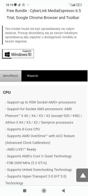

    Witam mam problem z moim phenom ii X4 955 i chce go wymienić na lepszy, pytanie:
    Wymieni ktoś 2/3 najlepsze procesory pod tą płytę główną? Poniżej zdjęcie obsługi procesorów.

    Może mnie wzrok myli, ale nie widzę tu oznaczenia modelu płyty.

    Klikasz "Wsparcie", potem "Lista obsługiwanych CPU" i od góry masz najlepsze procesory - Opterony 3200/3300 są rzadko spotykane, ale łatwiej możesz kupić AMD FX-8300/8310/8320/8370. Jeszcze najpierw proponuję wgrać płycie najnowszy BIOS, jeśli takiego nie ma. Inna sprawa to opłacalność inwestowania w lepszy procesor do tej płyty.

    Będzie. Nie opłaca się kupowanie jakichkolwiek nowszych/szybszych procesorów pod tę płytę. Procesory AMD FX już od początku były niewypałem, wersja FX8xxx to realnie procesory czterordzeniowe/ośmiowątkowe, do tego wymagające płyty o dość wytrzymałej sekcji zasilania (coś, czego ta płyta Asrocka nie ma - już prawdopodobnie Phenom 955 daje jej niezły wycisk, a nie zdziwię się, jak pod obciążeniem występuje throttling).
    Nie opłaca się inwestować w tę platformę ani złotówki.
    Z szybszych obsługiwanych procesorów są FX-8300, FX-8320E i FX-8370E, gdzie literka E jest szalenie istotna, bo to są wersje o niższym poborze mocy. FX-8320/8350/8370 (bez literek E) nie powinny być na tej płycie montowane). Ale tak czy inaczej - w żaden z tych modeli nie opłaca się inwestować.

    Dokładnie tak jak pisze kolega dt1 nie opłaca się innego procesora na tej płycie ponieważ przyrost wydajności będzie znikomy.
    Pytanie ile masz kasy i co robisz na komputerze abyśmy mogli Ci coś doradzić.
