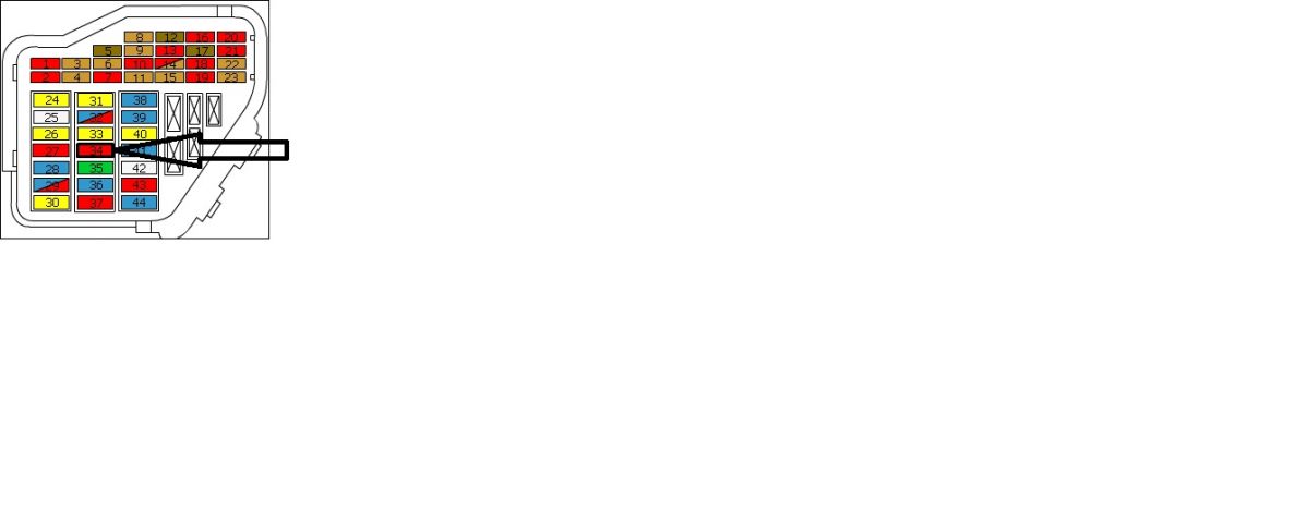

    Witam, w moim TDI chciałem zwiększyć moc zmostkowałem piny w kostce od przepływomierza, teraz silnik chodzi jak traktor i nie ma mocy, co się mogło stać? Proszę o pomoc.

    Napięcia na wtyczce:
    pin 2 - 12V
    pin 3 - masa
    pin 4- 5V
    pin 5 - na zapłonie ok. 0,3 V, na wolnych obrotach 1V, przy wciśniętym na maksa gazie 4,35V
    #16 20346081
    JayRo
    Posty: 2424
    Pomógł: 705
    Ocena: 944
    Sprawdź wszystkie bezpieczniki, nie masz zasilania 12V na drugim pinie po zapłonie.
    #18 20346395
    marfur30
    Posty: 769
    Pomógł: 136
    Ocena: 380
    1.9 TDI ASV problem po mostkowaniu wtyczki przepływomierza
    Sprawdź bezpiecznik 34 , jak sprawny to szukaj w wiązce lub połączeniach wtyczek ( pinach ) od bezpieczników do MAF-a.
