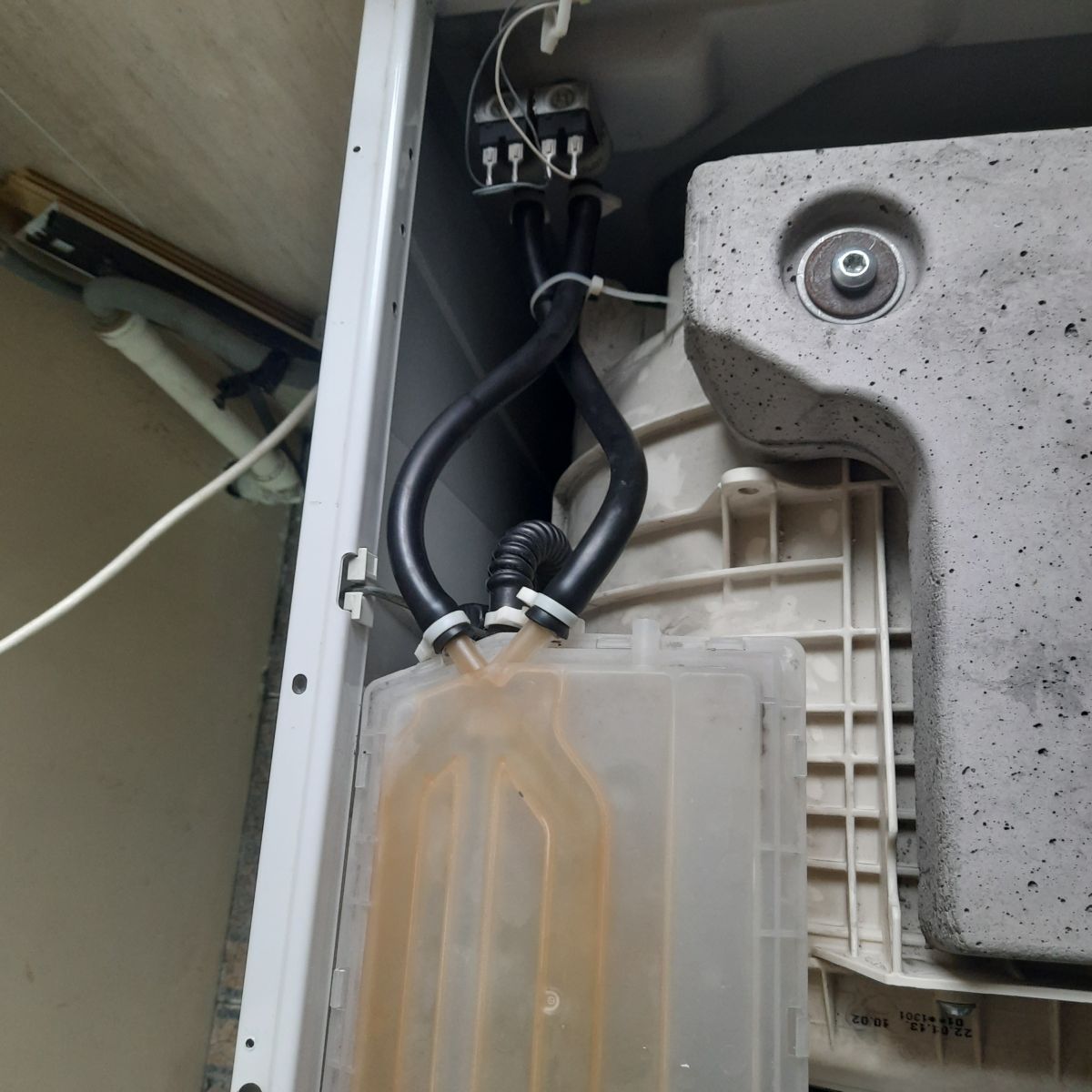

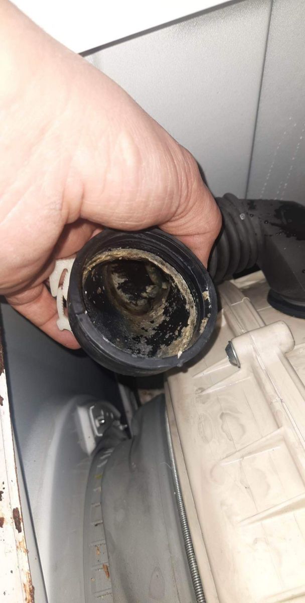

    Witam, w mojej Pralce Gorenje WA 6129 postanowiłem wyczyścić zbiorniczek na proszek. Teraz po zamontowaniu go spowrotem i puszczeniu próbnego prania woda podczas pobierania wody przelewa się przez szufladkę i cieknie po zewnętrznej stronie obudowy pralki.
    Do czyszczenia zbiorniczka poodpinałem wszystkie węże jakie były poprowadzone do niego. Dodatkowo czyściłem jeszcze filtr w dole pralki. Gdzieś czytałem, że może to wina odpowietrznika, ale nie umiem znaleźć tego węża, no chyba, że coś źle poskładałem. Dodaję foto węży dochodzących do zbiornika.
    I zauważyłem jeszcze, że pomimo odpompowania wody, woda dalej stoi w tym wężu co idzie do bębna ze zbiorniczka.
    Za wszystkie porady dziękuję.

    Odpowietrznik występuje w tylnej (najwyższej) wysokości bębna.
    Czasami w wężu karbowanym narosną dziwne twory, gruzo podobne (piszę o tym karbowanym od szuflady), pomiętoś go ręką jak kiełbasę a później przelej ciepłą wodą z octem. Zwłaszcza to ostatnie przewężenie przy samym bębnie dobrze wypieść.

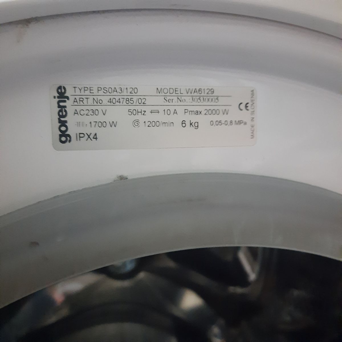

    Musi Ci woda przelewać się na zewnątrz pralki jeśli wąż biegnący od dozownika do zbiornika pralki nie jest drożny. Zdemontuj ten wąż i konkretne czyszczenie pod kranem ciepłą wodą. Dodaj zdjęcie tabliczki znamionowej pralki.

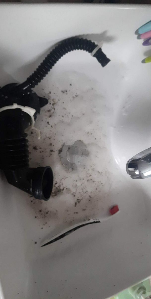

    Wszystko było wyciągnięte i myte więc jest to raczej na pewno drożne. Zastanawiam sie jedynie czy przypadkiem wejście do bębna nie jest za bardzo skręcone i czy tam nie nie zatyka sie ta karbowana rurka.

    Warto sprawdzić pochylenie pralki , powinien być spadek do tyłu w razie potrzeby wykręcić nóżki z przodu dla uzyskania spadku!

    Posty: 9
    To co trzymam w ręce to było foto przed myciem i przed demontażem 😉

    Woda stojąca w wężu to był znak..., a na ile skutecznie wszystko udrożniłeś to się dopiero okaże.

    Temat z szufladą ogarnięty musiałem rozebrać jeszcze raz i zamontowałem z powrotem wszystko i dopływ do bębna poprawiłem. Wszystko teraz Ok.

    Dodaj zdjęcie tabliczki znamionowej pralki. Po 11 latach pracy amortyzatory już raczej będą zabite. Uszkodzone łożyska bębna powodowały by straszny hałas a o tym nic nie wspomniałeś.

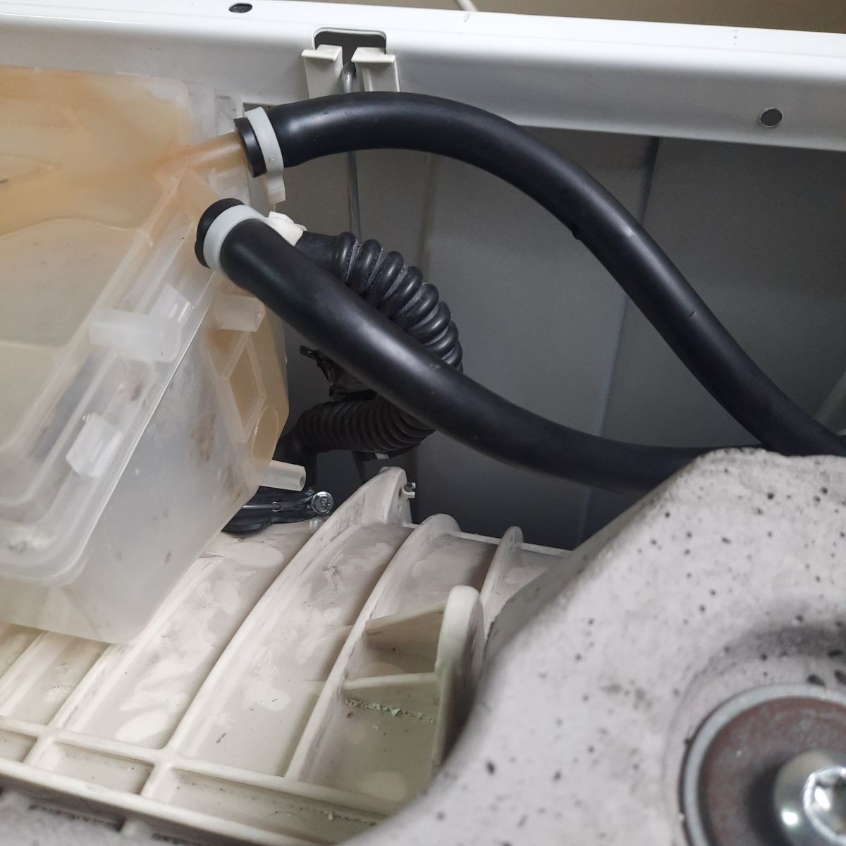

    Kenworth 18
    Tak żadnego hałasu nie ma są same wibracje podczas wirowania, ale także podczas samego prania widać, że cała pralka pracuje po na boki. Gorenje WA6129 - przelewa wodę przez szufladkę... Gorenje WA6129 - przelewa wodę przez szufladkę...

    Jakie plamy oleju widzisz skoro to są amortyzatory cierne i żadnego oleju nie widziały.
    Chcąc je sprawdzić naciśnij ten betonowy blok zamocowany do zbiornika pralki i obserwuj jak szybko się podnosi po zwolnieniu nacisku, powinno to odbywać się wolno, powtórz ten zabieg kilka razy .
    Jeśli po tym nacisku wraca szybko to masz amortyzatory do wymiany ,maja po 11 lat! to musiały się zużyć.
    Ponadto sprawdź czy betonowe obciążnik są dokręcone, siły przyrody wykryją wszelkie nie dokręcone elementy.

    Amortyzatory są cierne, ale smar mógł wyciec z amortyzatorów po tylu latach pracy i stąd te plamy. To nie olej, ale smar do amortyzatorów. Na szczęście drogie w zakupie nie są więc nawet profilaktycznie po tylu latach można wymienić: https://north.pl/karta/amortyzator-bebna-do-pralki-do-gorenje-wa6129,14W-ZY-CMME-G18.html
    Sprężyny wymienia się tylko wtedy gdy któraś pęknie. Sprężynami sobie nie zawracaj głowy. Kluczowe są amortyzatory.

    Amortyzatory wymienione, koszt 72 zł, czas pracy 30 min. i wibracje zniknęły, pracuje cicho jak zawsze. Przelewania przez szufladkę już nie ma, musiałem za bardzo zgiąć dopływ do bębna. Żona nie wierzyła ze to amortyzatory i kupiła Haier'a za 2500 zł. Teraz dwie pralki mamy i żonie głupio?
