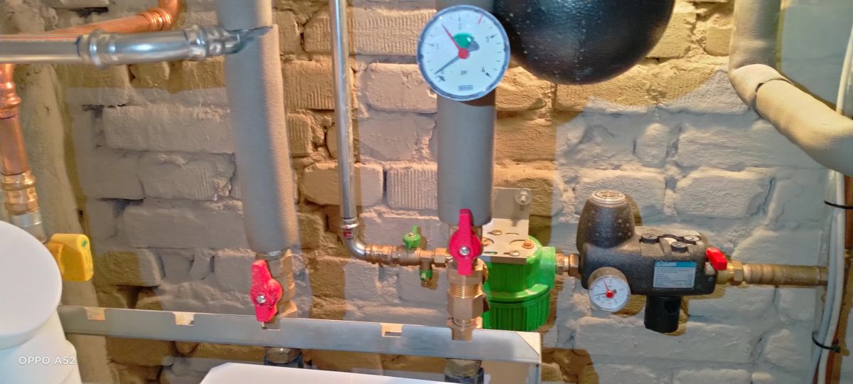

Nie mam pojęcia który to zawór od dopuszczania wody

    Mało tej instalacji widać... może ten z zielonym pokrętłem.

    Pójdź po rurach. Zawór od dopuszczania wody to ten, który łączy instalację wodociągową z instalacją grzewczą. Stawiałbym (jak przedmówca) na zielony.
    Moja rada: otworzyć, obserwować (ciśnienie na manometrze w instalacji C.O.)
    I powinien być za zaworem dopuszczającym zawór zwrotny.

    Z tego co widać na zdjęciu to jakaś "stacja" do napełniania wody damskie CO. Zaczynając od prawej strony: miedziana instalacja to ZW, jest czerwony zawór (zamknięty), potem prawdopodobnie licznik z zaworem zwrotnym i manometrem (być może z automatem ciśnienia), potem filtr z zielonym korpusem i potem zielony zawór (zamknięty) i dalej i stała ja CO z rur stalowych.
    Odkręcić najpierw czerwony zawór, potem zielony. Dobić do 1,5 bar i zakręcić oba.
    Strzałkami zaznaczone zawory: Nie mam pojęcia który to zawór od dopuszczania wody
