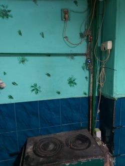

    Dzień dobry.
    Proszę o pomoc w ustaleniu, w jaki sposób przy pomocy tych zaworów będę mógł dopuścić wodę do grzejników w CO. Dziękuję.

    Coś więcej o tych zaworach? Co który robi i skąd - dokąd woda płynie.

    Tak więc na górze jest naczynie wzbiorcze zaś na dole pompa. Nie wiem w jaki sposób mogę to lepiej objaśnić. Czy jeśli to nie wystarcza, to czy mogę prosić o doprecyzowanie pytania? Jestem kompletnym laikiem hydrauliki.

    Zdjęcie w szerszym kadrze.
    Prawa rura - przelew z naczynia ?
    Pewnie będzie niebieski zawór.

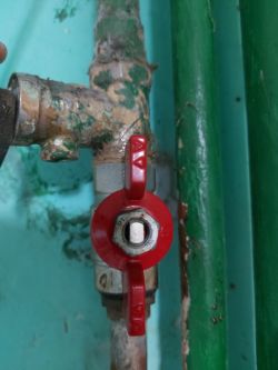

    Gdyby zdjęcie było z szerszą perspektywą to byłoby łatwiej. A tak można tylko przypuszczać że czerwony zawór to zasilanie wody do CWU bo tam widać zawór bezpieczeństwa (tylko brakuje zaworu zwrotnego) a niebieski może być napełnianiem instalacji CO.

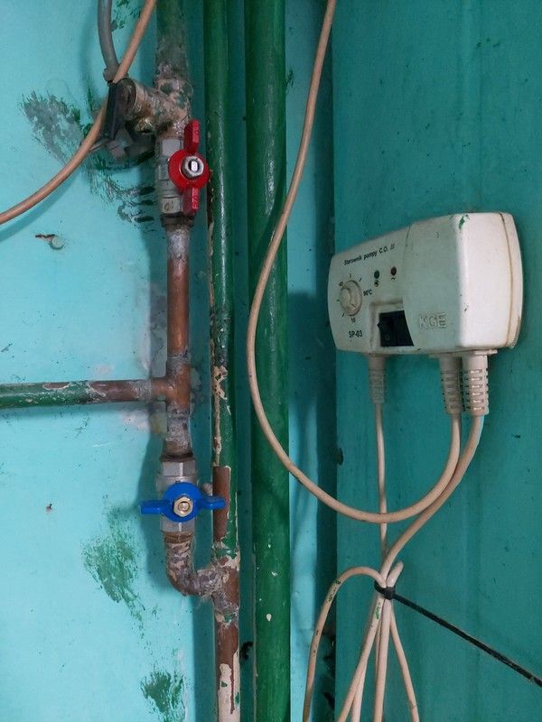

    Jaki kocioł co? Zrób więcej zdjęć instalacji. Często przy kotle jest zawór do dopuszczania.

    Tak to się prezentuje w większej skali:
    Dopuszczenie wody do grzejników CO: poradnik obsługi zaworów (zdjęcia w załączniku)
    Naczynie wzbiorcze jest na strychu, a pompa w innym pomieszczeniu, tuż za piecem.

    Kolego. odkręć zawór z tym niebieskim pokrętłem i czekaj aby przelało się przelewem z naczynka, nie widać czy przelew jest sprowadzony na dół czy kończy się przy naczyniu więc uważaj aby nie zalać poddasza. pozdrawiam.

    Dziękuję. Sprawdzę to, gdy następnym razem będzie brakować wody w grzejnikach. Tymczasem proszę o niezamykanie tematu. :)
