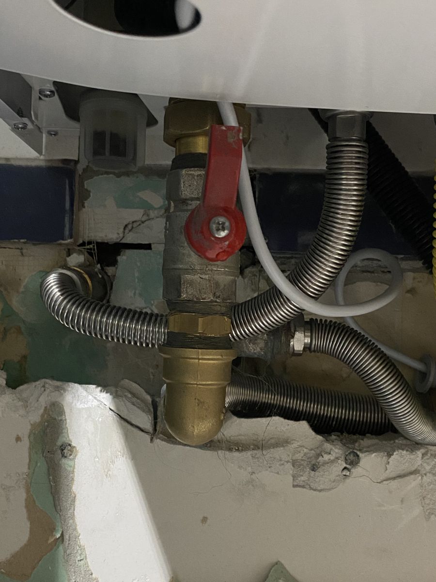

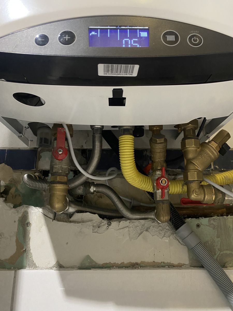

    Mam piec 2 miesięczny i dzisiaj wchodząc do domu nie ma ciepłe wody w kranie
    Jest 0.5bara na wyswietlaczu i błąd e09 co mam zrobić aby zaczal hulać? Nowy piec i już problemy… Termet Ecocondens Gold Plus: Błąd E09, brak ciepłej wody, ciśnienie 0,5 bara - jak naprawić?
    W jaki sposób mam dobić cisnienie?
    Dobra poradziłem sobie wystarczyło przekręcić pokrętło czarne z tylu o numerze 22 w instrukcji ale mam jeszcze jeden problem jest rura która idzie do czerwonego kaloryfera prwnie jest to ciepła do grzejników tylko ze kapie kropelkami z tego zaworu a jak przekręciłem na prawo to zaczęło ciurkiem lecieć woda z niego. Termet Ecocondens Gold Plus: Błąd E09, brak ciepłej wody, ciśnienie 0,5 bara - jak naprawić?

    Czyli nie problem z kotlem tylko instalacja. Do wymiany zawor przez hydraulika lub serwisanta. Wygląda jakby mial 15 lat. Pamiętaj by odpowietrzyć wymiennik przed włączeniem gazu. Przy okazji wyczysc syfon kondesatu.

    Jak nie kazałeś zaworów wymieniać to możesz mieć pretensje do siebie. Ten widać jest bez dławicy. Starego typu.
