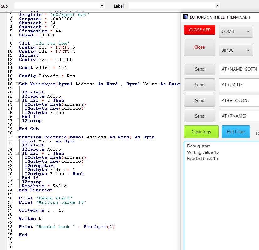

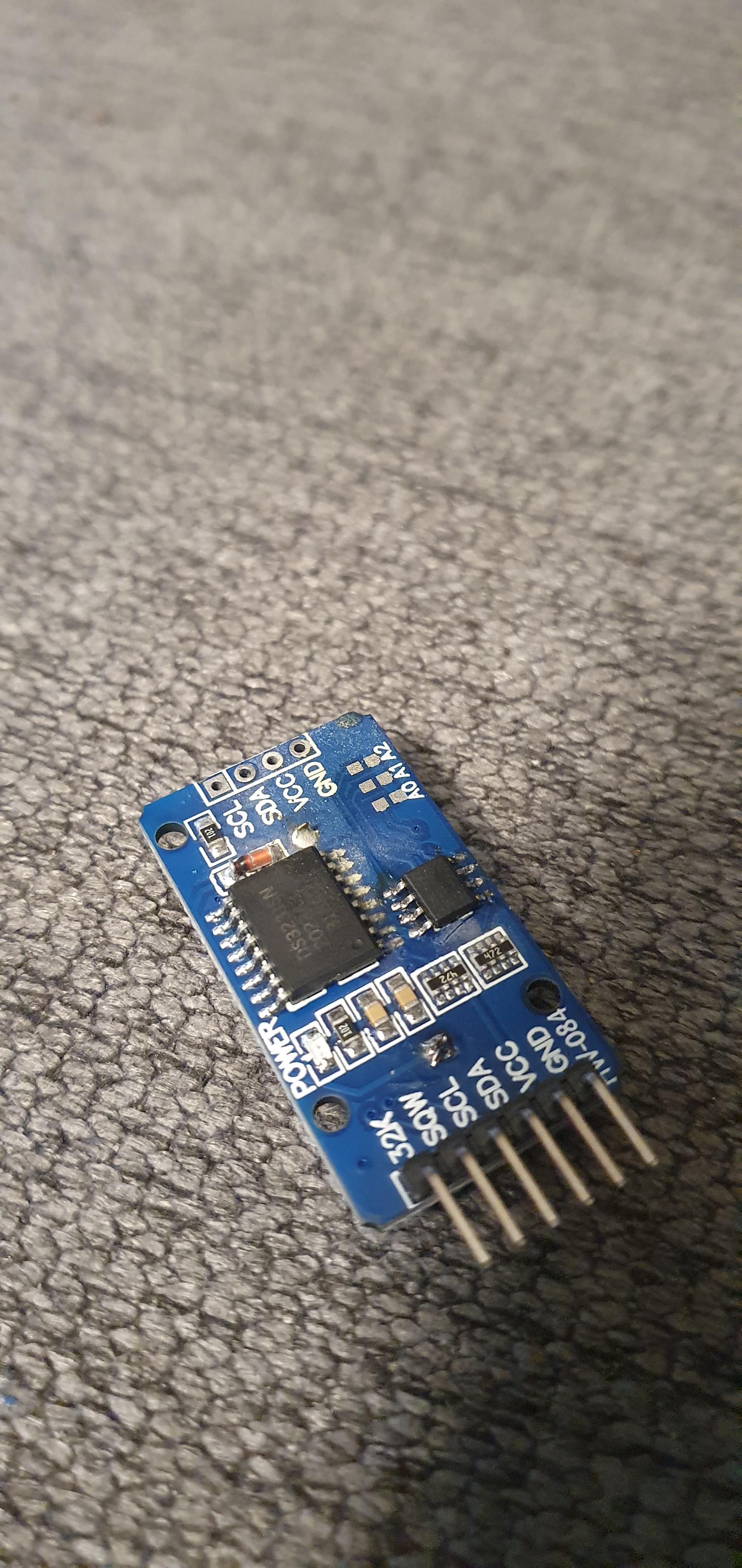

    Witak chciałem skorzystać z pamięci 24C32N umieszczonej ns ds3231 i nie chce mi działać
    Napisałem prosty programik i wyświetla mi cały czas 255
    skanowałem I2C i wyszłomi że adres &HAE to adres tej pamięci
    $regfile = "m328pdef.dat"
    $crystal = 16000000
    Config Scl = Portc.5
    Config Sda = Portc.4
    Config Twi =400000
    I2cinit
    $lib "glcdSH1106-I2C.lib"
    Config Graphlcd = Custom , Cols = 128 , Rows = 64 , Lcdname = "SSD1306" 'adress &h3c
    glcdcmd &b10000001
    glcdcmd 255
     setfont font8x8TT
    dim dana as byte
    DIM WYNIK AS BYTE
    Cls :Waitms 250
       dana = 111
       I2cstart
      I2cwbyte 174     'adres
      I2cwbyte 1
      waitms 20
      I2cwbyte dana    'dana
      I2cstop
       waitms 20
      I2cstart
      I2cwbyte 174   'adres
      I2cwbyte 1
      I2cstart
      I2cwbyte 175
      waitms 20
      i2crbyte wynik ,nack
      I2cstop
      lcdat 5,5,wynik
       end
    $include "font8x8TT.font"
    z góry dzięki za pomoc bo przydała by mi sie ta pamięć

    Układ DS3231 nie posiada oczywiście wbudowanego układu EEPROM: Link. Nie wiem skąd ten pomysł.
    Być może jest jakiś układ 24C32, który znajduje się na jakimś gotowym module razem z DS3231. Zapis bajtu nie jest prawidłowy. Zgodnie z dokumentacją 24C32: Link. Powinno się przesłać dwa bajty adresu do zapisu. Dopiero potem powinno się przesłać dane. Dokładnie tak samo jest z odczytem. Wyjaśniono to na stronie 12 dokumentacji tego układu.
    Adres można określić poprzez sprawdzenie połączenia linii A2, A1 i A0. Jednak podana wartość jest możliwa. Ponadto należy sprawdzić jak ustawiono linię WP.

    Są oczywiście takie moduły zespolone z pamięcią.
    Mozna tam zapisywać i czytac po bajcie, ale można też sekwencyjnie całe łańcuchy i tablice nawet serializatorem.
    Dwie pierwsze funkcje podpowiem. Wygląda na to ze działaja ;)
    Możnaby dodać jakieś zabezpieczenia na wypadek braku komunikacji.
    Kod: VB.net
    Zaloguj się, aby zobaczyć kod

    Mistrzu działa,
    Upchnę teraz do niej kalendarz imienin,
    Dzięki wielkie i pozdrawiam.
    Pamięci trochę mało ale wlutowałem 24C256 i teraz jest z zapasem
