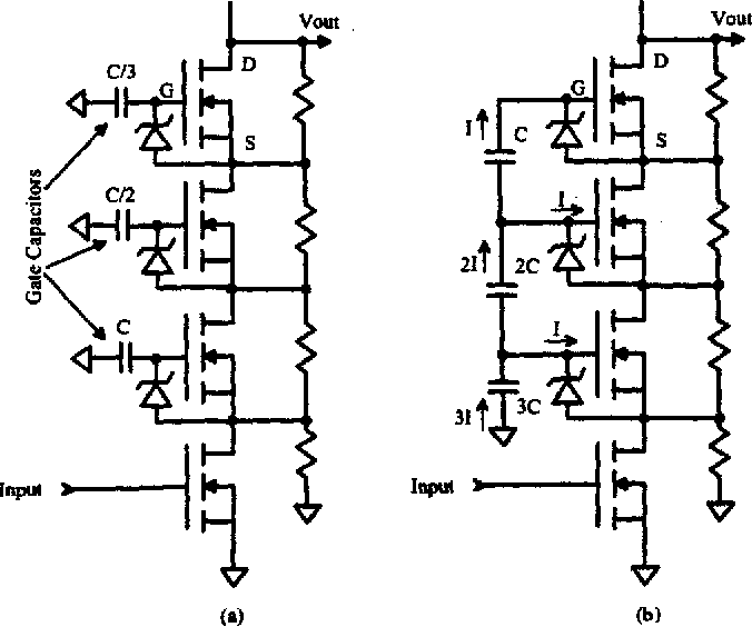

    robokop napisał:
    czyli tranzystor wykonawczy, mogący pracować przy >5kV.
    Ani trochę nie jest to problem. Takie coś się robi:
    Dane nawojowe transformatora TI-82: porady, alternatywy i koszty produkcji własnych sztuk
    I można szybko i bezboleśnie przełączać napięcia idące w kilowolty.

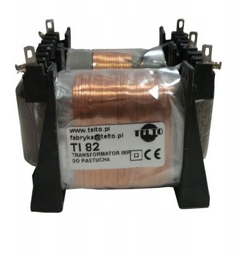

    #16 20360185
    krzysiek7
    Moderator Elektrycy
    Posty: 4844
    Pomógł: 676
    Ocena: 1921
    TI-82
    Uzwojenie pierwotne 110 zwojów DNE 0,60.
    Uzwojenie wtórne 1210 zwojów DNE 0,22. Na wtórnym odczep na zwoju 1100.
    Dane nie pochodzą z żadnego katalogu, tylko zdejmowane z uszkodzonego trafa ale myślę, że błędu nie ma.
    Do pastuchów uzwojenia wtórne nazwajałem DN2E 0,25.
    Robilem też próby z rozłożeniem obu uzwojeń symetrycznie po połowie na obu kolumnach. W ocenie subiektywnej efekty były lepsze ale nie mierzyłem tego w żaden sposób.

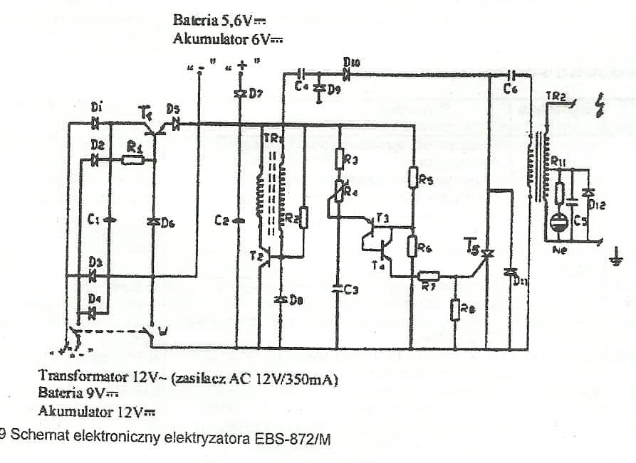

    Są one zrobione podobnie do cewek zapłonowych (starsze modele). Na rdzeniu masz nawinięte 2 uzwojenia, jedno o niskiej ilości zwojów, i drugie o dużej ilości zwojów. Jeżeli przez to o niskiej ilości zwojów puścisz prąd, w rdzeniu zacznie płynąć strumień magnetyczny (stały). W momencie nagłego przerwania tego prądu różniczka d(fi)/dt jest bardzo duża (szybka zmiana strumienia w czasie), co w obu uzwojeniach wygeneruje przepięcie, ale z racji tego że jedno z uzwojeń ma wielokrotnie więcej zwojów, na tym uzwojeniu napięcie będzie bardzo duże.
    Tylko właśnie oba te obwody (pastuch i układ zapłonowy) opierają się na magazynowaniu energii w polu magnetycznym.

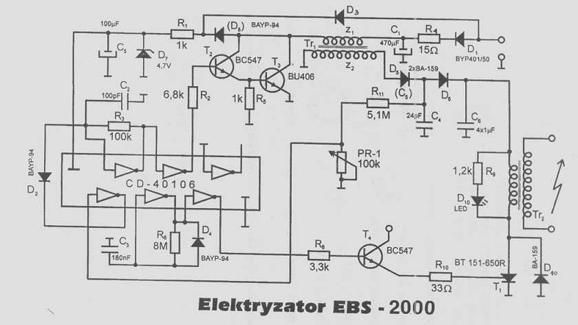

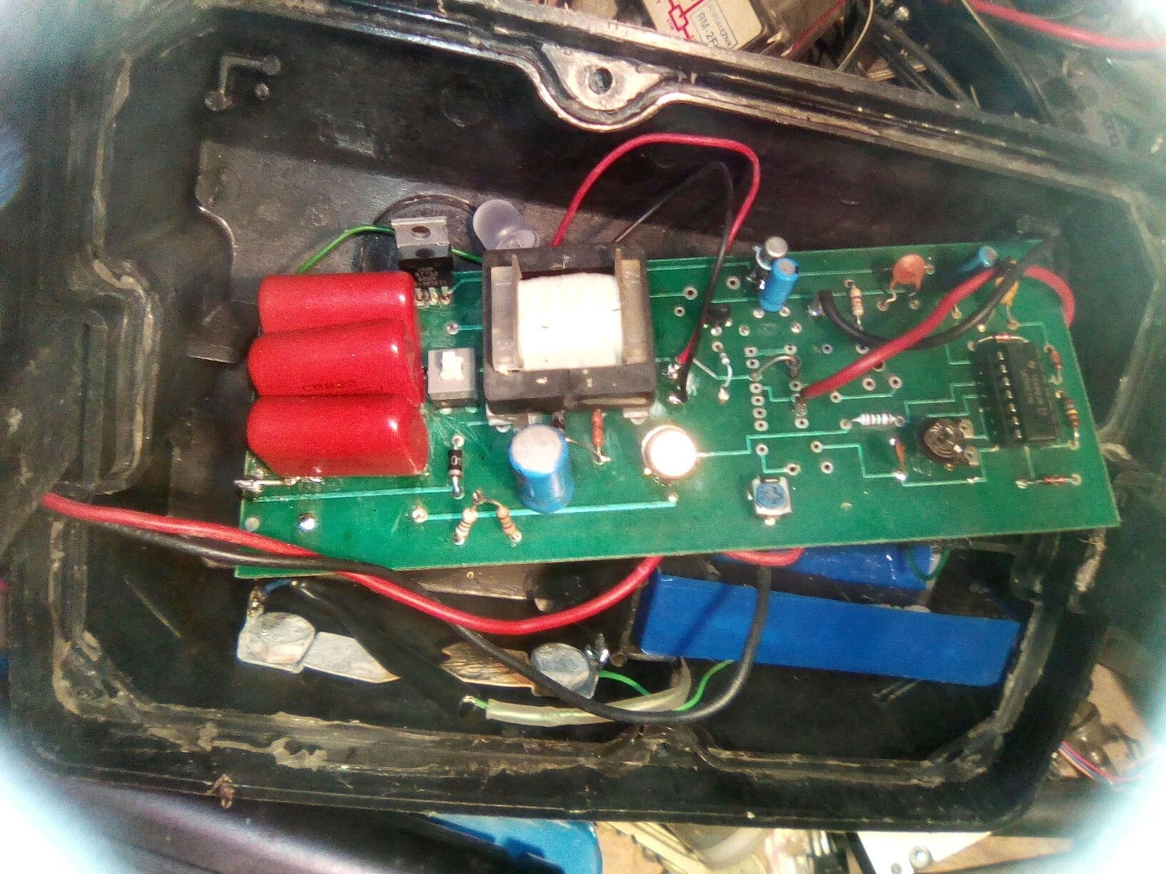

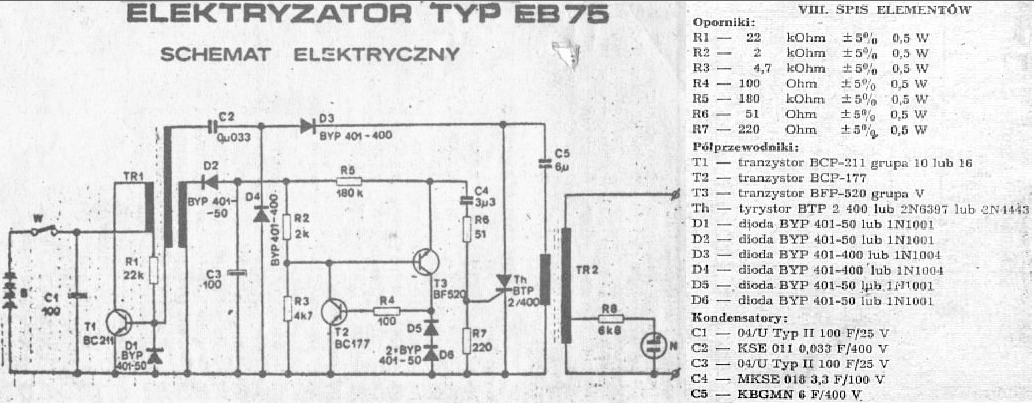

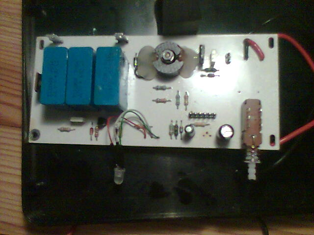

  • #24 20360614
    jarek_lnx
    Posty: 22577
    Pomógł: 4167
    Ocena: 6039
    csvrbntyu napisał:
    Schemat czego, bo nie rozumiem. Transformatora?
    Piszesz coś, co jest sprzeczne z rozwiązaniami, które widziałem w fabrycznych urządzeniach tego rodzaju, oraz konstrukcjami które pokazywali koledzy na forum w trakcie naprawy:
    csvrbntyu napisał:
    idea cewek do pastuchów opiera się na magazynowaniu energii w polu magnetycznym
    Skoro napisałeś coś tak zaskakującego, to pokaż mi że są konstrukcje fabryczne, działające wg twojego opisu. Ze schematu wynika zasada działania, dlatego pytałem o schemat. Ale zdjęcia płytki z elektroniką też wystarczą.

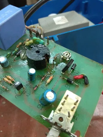

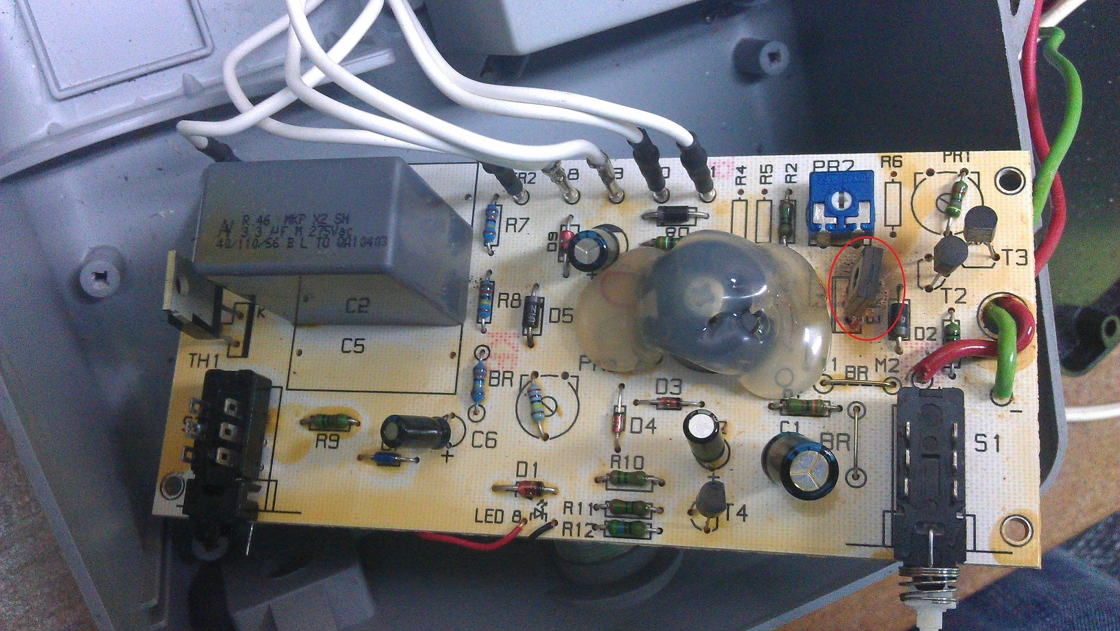

    Wpisując w wyszukiwarkę elektryzator schemat, znalazłem trzy fabryczne konstrukcje oparte na gromadzeniu energii w kondensatorze. I jest to logiczne bo układ z gromadzeniem energii w cewce jest wrażliwy na upływności
    Dane nawojowe transformatora TI-82: porady, alternatywy i koszty produkcji własnych sztuk Dane nawojowe transformatora TI-82: porady, alternatywy i koszty produkcji własnych sztuk Dane nawojowe transformatora TI-82: porady, alternatywy i koszty produkcji własnych sztuk

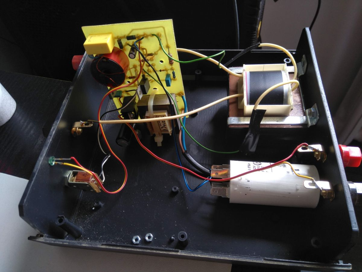

    Zdjęcia układów w trakcie naprawy, też świadczą o konstrukcji pochodnej od CDI (jet obecny duży kondensator foliowy i drugi transformator od przetwornicy)
    Dane nawojowe transformatora TI-82: porady, alternatywy i koszty produkcji własnych sztuk Dane nawojowe transformatora TI-82: porady, alternatywy i koszty produkcji własnych sztuk Dane nawojowe transformatora TI-82: porady, alternatywy i koszty produkcji własnych sztuk Dane nawojowe transformatora TI-82: porady, alternatywy i koszty produkcji własnych sztuk
    Tego typu rozwiązanie jest pierwszym co przychodzi na myśl przy konstrukcji elektrycznych pastuchów

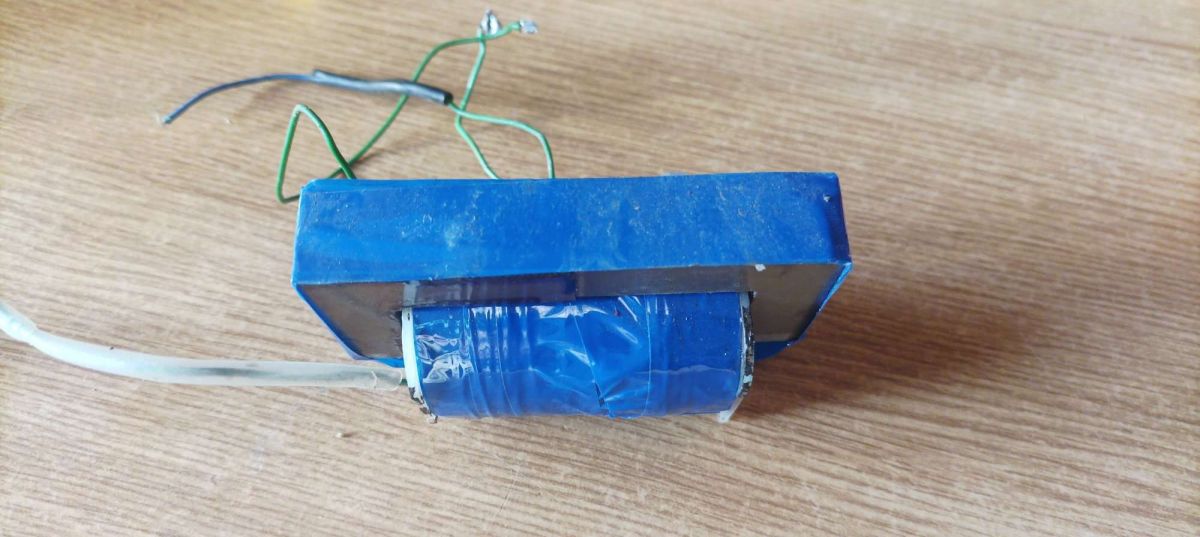

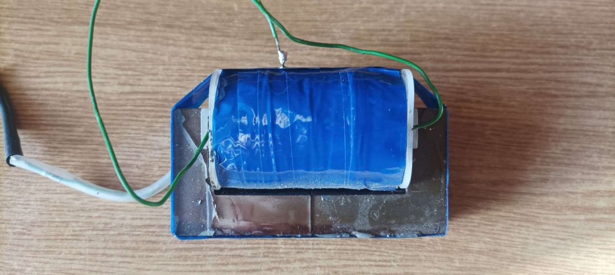

    TI-82
    były na rdzeniu zwijanym Dane nawojowe transformatora TI-82: porady, alternatywy i koszty produkcji własnych sztuk
    a TI-81 na rdzeniu z blaszek C. Uzwijenie było na 1 karkasie, pierwotne na spodzie i miały większą przekładnię od TI-82.
    TI-82 były z odczepem tak jak pisał @krzysiek7 natomiast TI-81 nie miały odczepu. TI-82 wstawiony zamiast TI-81 dawał ok 3kV impulsu natomiast oryginalny TI-81 5kV (przynajmnie u mnie)
