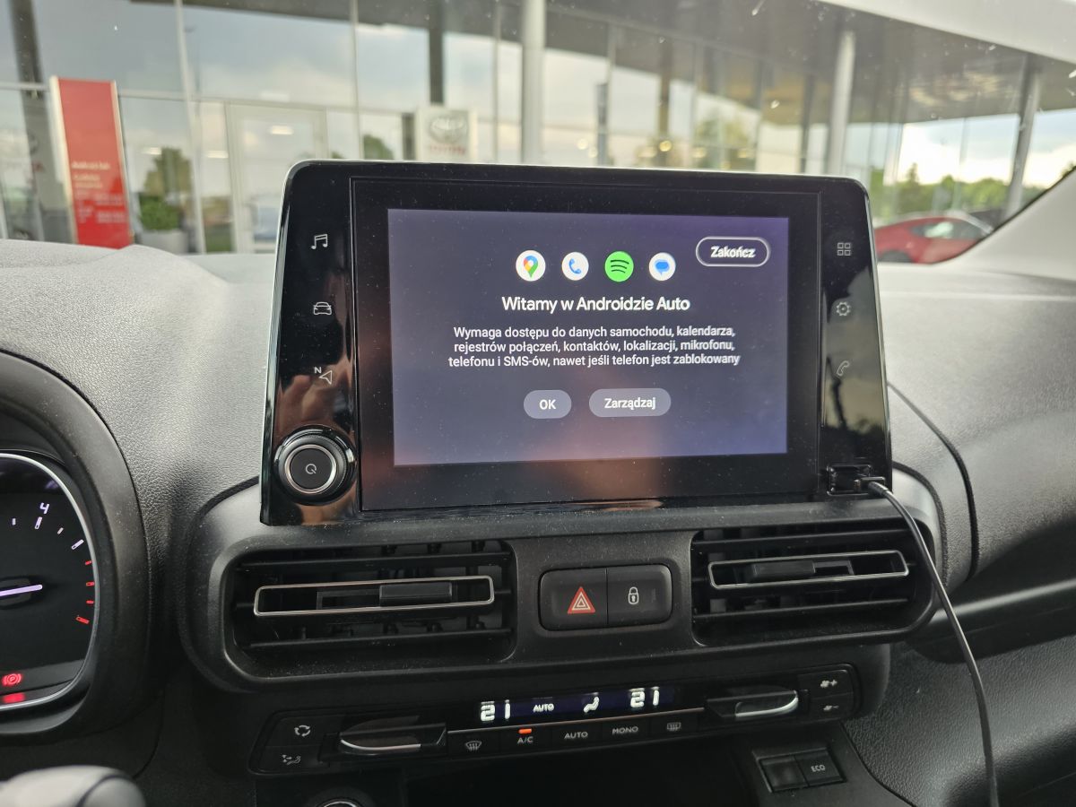

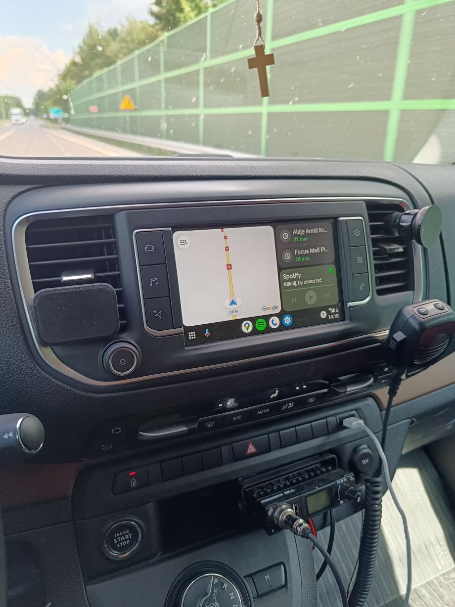

    Właśnie wyjechałem z serwisu bo blisko 4 godzinach udało się zaktualizować oprogramowanie w samochodzie póki co wszystko działa Toyota proace - Nie działa android auto po aktualizacji Toyota proace - Nie działa android auto po aktualizacji [img-0] [img-1]

    1.5h w serwisie i wszystko w końcu działa! Szkoda ze trzeba bylo czekac prawie rok niemniej w koncu dziala!

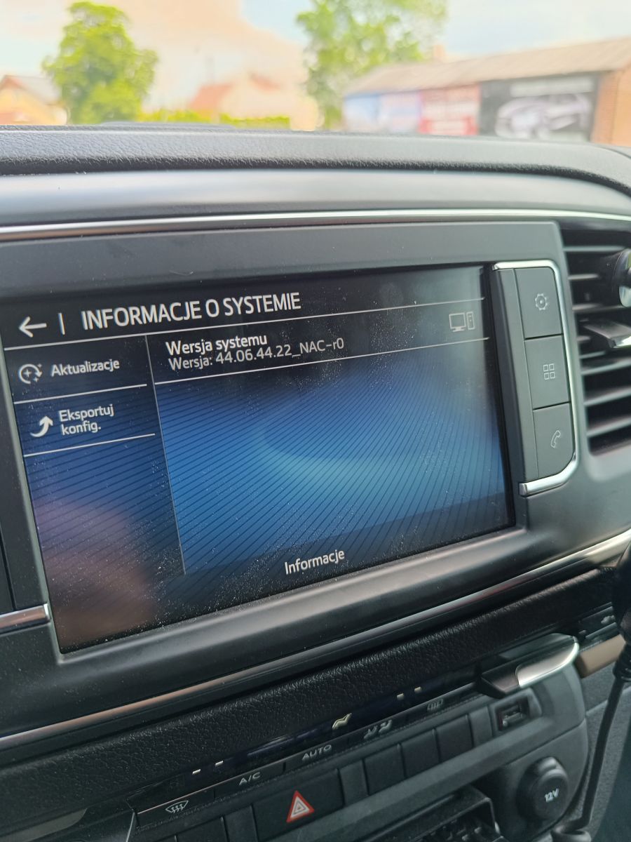

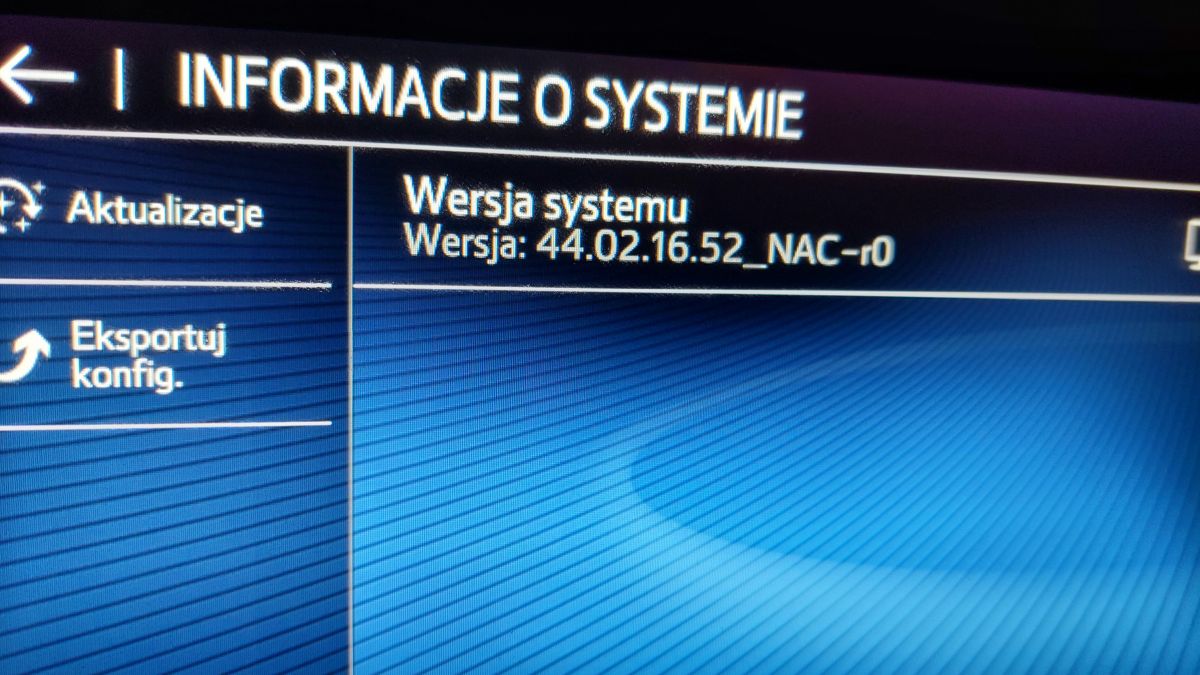

  • #30 20712681
    bartheque831
    Posty: 2
    Proszę o informację, jeśli ktoś wie, od kiedy/jakiego dnia była aktualizacja albo jakiś numer wersji. W serwisie w Dąbrowie Górniczej wiedzą, że Android Auto od dawna nie działa, ale nie wiedzą o aktualizacji.
