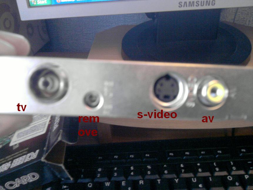

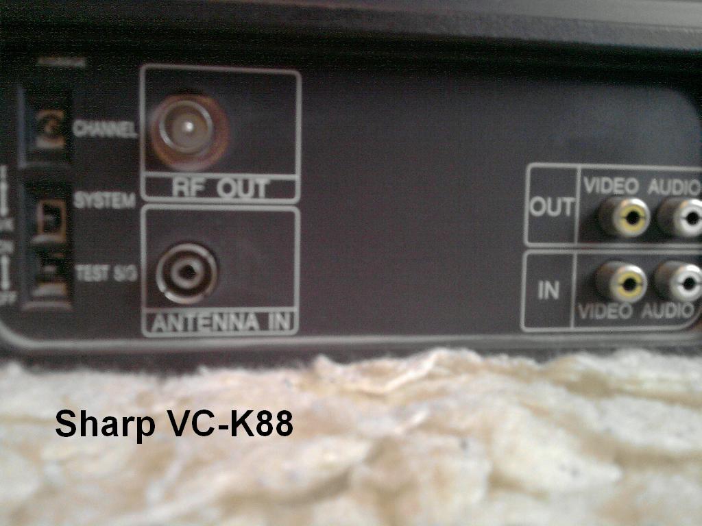

    Witam. Postanowiłem wziąć się za zgranie starych filmów z kaset VHS na komputer a potem DVD. Mam ich sporo .Mam magnetowid 18 letni Sharp, oraz kartę TV.
    Przedstawiam setup mojego komputera oraz złącza znajdujące się na magnetowidzie.
    grafika - GeForce 9600GT
    karta tv - Winfast 2000TV
    ram - 3GB
    procek - Duo 8600GT 2x3GHz
    dysk - 250GB
    Magnetowid to 18 letni Sharp VC-K88.
    Wiem,że można zgrywać poprzez kartę TV oto jej złącza z tyłu:
    Zgrywanie VHS -> DVD - jakie okablowanie potrzebuje?
    Złącza w magnetowidzie:
    Teraz interesuje mnie jakie kable kupić, żeby to podłączyć do komputera i zrzucić film. Proszę mi także podpowiedzieć jaki kabel gdzie powinien wejść.
    Czy zgranie filmu w ten sposób jest dobre? Zależy mi na dobrej jakości. Wiem, że najlepiej kupić kartę video, ale chciałbym się obejść bez tego.

    Żeby połączyć magnetowidem z kartą TV masz sposoby :
    1 - karta tv (TV antenowa ) z magnetowidem (RF OUT)
    2 - AV + audio in z magnetowidem out (audio video)

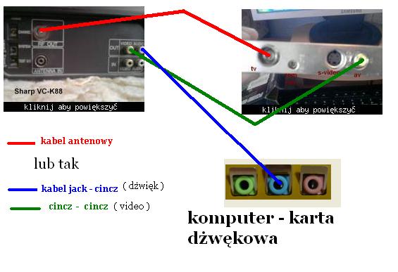

    Potrzebował będziesz:
    Przewód cinch-cinch - do połączenia sygnału wizyjnego.
    Rozdzielacz cinch-2xcinch (rozdziela sygnał mono na 2 kanały żeby dźwięk był z 2 głośników) i przewód 2xcinch-jack. - do podłączenia dźwięku.
    Podłączenia wizji jest chyba oczywiste (video out w magnetowidzie z AV w tunerze tv) :)
    Co do audio to rozdzielacz wtykasz do odpowiedniego gniazda w magnetowidzie (audio OUT), potem do niego przewód 2xCinch-jack i wtyczkę jack do gniazda LINE IN w karcie dźwiękowej.
    Reszta to już kwestia softu dołączonego do tunera tv i ustawień do jakiego kodeka i przy jakich parametrach zgrywasz.

    Fajnie,dzięki za obrazek poglądowy,może pomożecie mi jeszcze w jednej sprawie?
