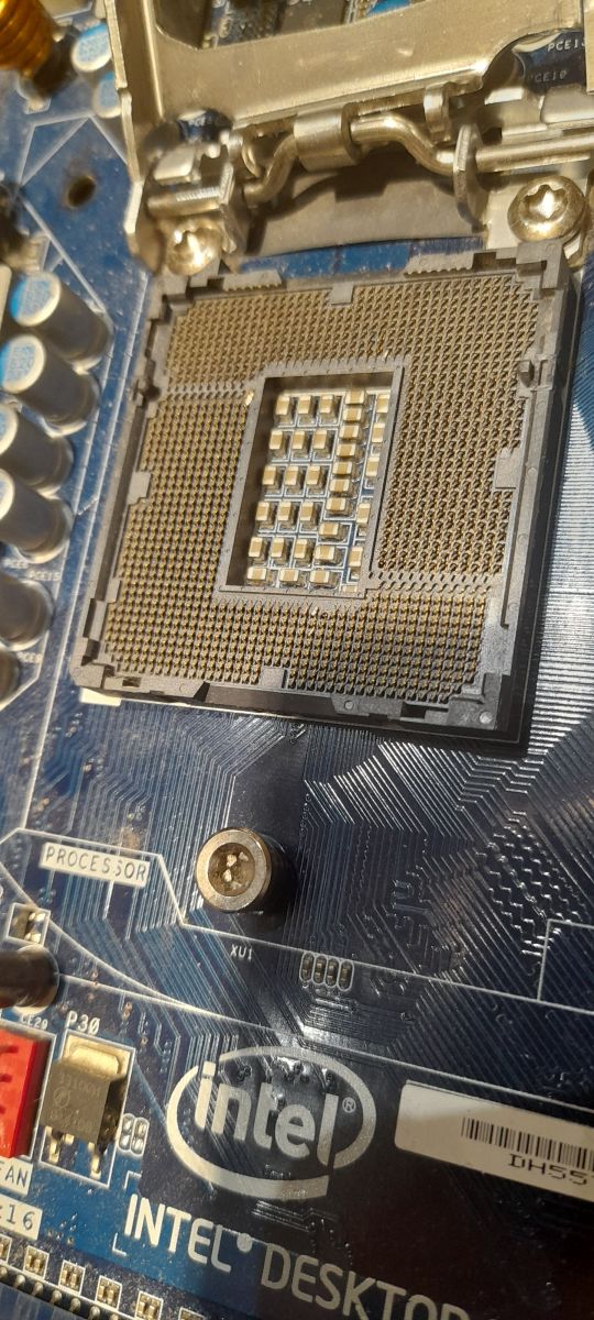

    Witam, wygrzebałem jakąś płytę główną i chciałbym zbudować komputer. Niestety zauważyłem, że niektóre piny są pogięte, a dwóch brakuje. Nie chcę oddawać jej do serwisu. Po prostu jak odpali to ok, a jak nie to trudno. Chciałbym się tylko dowiedzieć, czy warto to uruchamiać i czy nic się nie stanie typu zwarcie. Załączam zdjęcie. Pogięte piny w sockecie płyty głównej - czy warto uruchamiać i ryzyko zwarcia
    Z góry dzięki za pomoc.

    Zawsze dodatkowo poza płytą możesz kupić drugi procesor - bo pewnie to co tu włożysz może nie przetrwać.
    Płyta warta pewnie ze 100-150zł, jak nie potrafisz tego naprawić - a nie jest łatwo - to gra nie warta przysłowiowej świeczki.

    Oooo, nikt Ci tego nie zagwarantuję, a po podłączeniu tak jak pisałem może się okazać że będzie Ci potrzebny drugi procesor i inna płyta dla
    bo ten co masz może nie przetrwać.

    1a1l1a1n1 napisał:
    Chodzi mi tylko
    A koledze chodzi o to, że możesz usmażyć procesor który tam włożysz.
    Teraz masz uszkodzoną płytę i sprawny procesor, istnieje prawdopodobieństwo, że po próbie uruchomienia będziesz miał uszkodzoną płytę i uszkodzony procesor.

    Sprawdzasz w dokumentacji, jaką funkcję mają brakujące piny. Jak masa, czy zasilanie - procesor pewnie będzie działał (aczkolwiek bez gwarancji na poprawne działanie). Jak są tam jakieś sygnały - to raczej działać nie będzie.
    (Były już na E. podobne tematy...)
