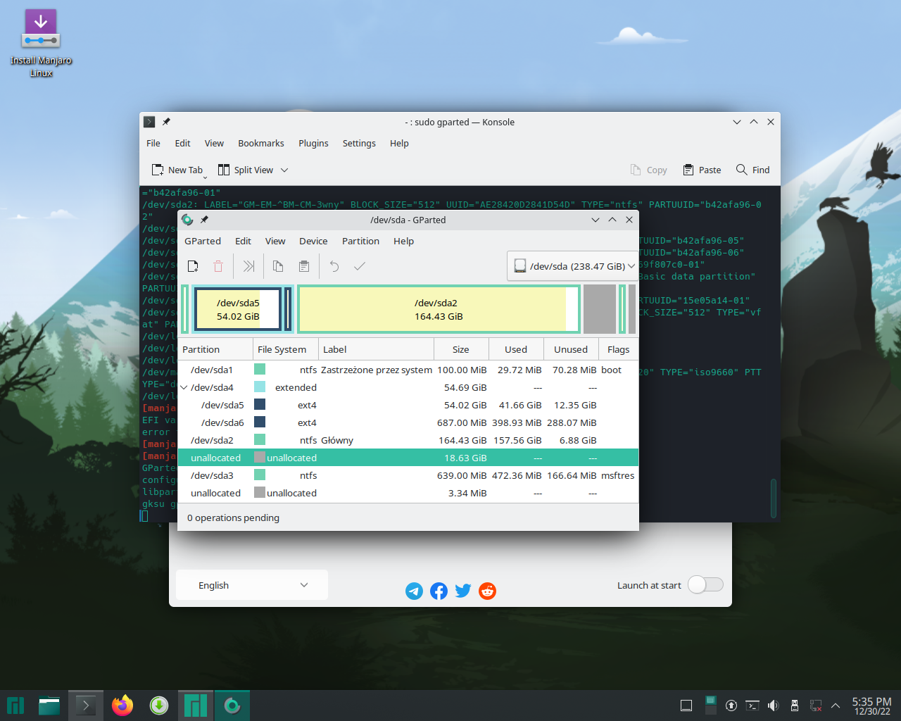

    Borykam się od dzisiaj z problemem takim jak uniemożliwienie zmiany rozmiaru partycji na którym stoi Linux.
    Nie można dołączyć niezajętego miejsca do partycji /dev/sda5 w Linuxie, używając GParted LiveCD
    Tak jak generalnie widać to jest nie zarezerwowane miejsce na dysku między partycją /dev/sda2 a /dev/sda3 (18,6GiB) i chciałem je dołączyć do głównej partycji z Linuxem /dev/sda5 lecz nie mogę zwiększyć rozmiaru partycji za pomocą GParted z innego systemu odpalonego na LiveCD.

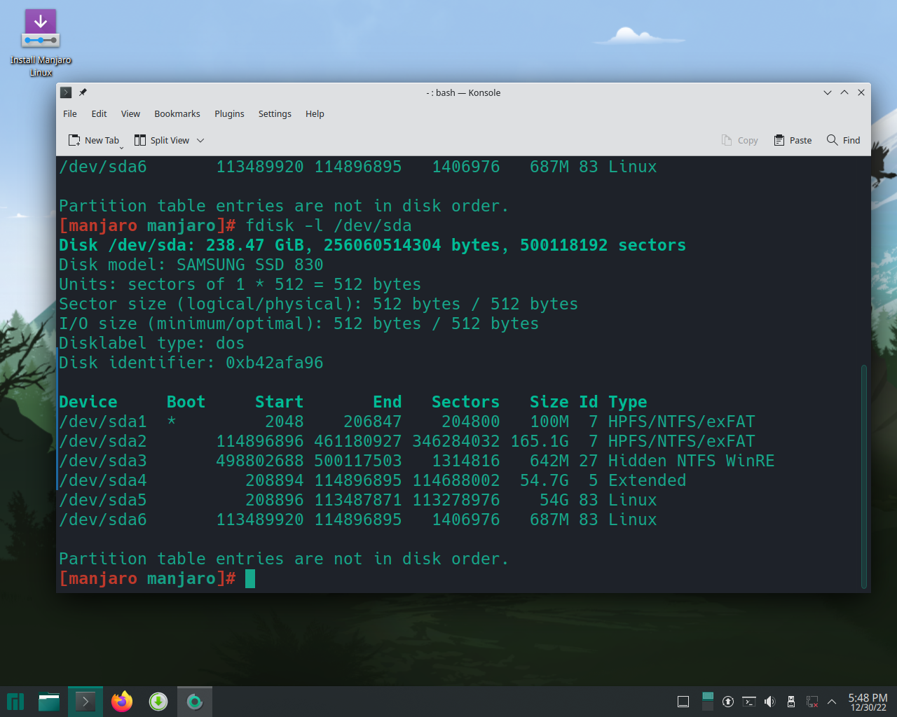

    Czyli chcesz powiększyć sda5 ? Nie zrobisz tego - ponieważ wolne miejsce nie znajduje się bezpośrednio za sda2.
    Zresztą pokaż wynik komendy
    fdisk -l /dev/sda
    Ale możesz na wolnym miejscu utworzyć partycję i ją podbindować.

    Partycję sda2 z NTFS trzeba przesunąć w prawo — użycie w tym celu gParted obarczone jest ryzykiem uszkodzenia systemu plików. Bezpieczniej jest skorzystać z Windowsowego zarządzania dyskami, ale Windowsa uruchomionego z innego dysku.
    Po tej operacji będzie możliwe zwiększenie rozmiaru partycji rozszerzonej sda4.
    Następnie znowu będzie trzeba przesunąć sda6. Nie może być zamontowany, więc trzeba uruchomić LiveCD lub Linuksa z innego dysku.
    Dopiero teraz będziesz miał wolne miejsce przy sda5, którą można będzie powiększyć.
    fdisk -l /dev/sda

    No właśnie tego się spodziewałem. To znaczy fizycznie nie da się tego zrobić w tym układzie partycji.
    Zrób tak jak proponuje @BANANvanDYK
    Ewentualnie możesz np. utworzyć partycję ext4 na wolnym miejscu i zamontować ją np. jako /home
    To wiąże się z edycją pliku /etc/fstab
    Tylko musisz obecne dane z tego katalogu przenieść do nowo utworzonej partycji.
    Proponuję tylko przykład. Wszystko zależy od tego co chcesz osiągnąć.
    Jeśli np. katalog /home dużo miejsca zajmuje, że kończy się miejsce, to zrób tak jak proponuję.

    Byłoby tak najłatwiej i najlepiej, ale niestety się nie da utworzyć kolejnej partycji podstawowej ani dwóch rozszerzonych na stylu partycji MBR.
    sda5 wygląda na /
    sda6 wygląda na /boot
    Dobrze byłoby stworzyć osobną partycję /home, ale wówczas rozmiar / będzie zdecydowanie za duży (w obecnych czasach ok 15 GiB wystarczy) więc znowu by trzeba zmieniać rozmiar. Chyba że zrobić sda7 jako / i sda5 jako /home. Operacja przenoszenia /home lub / i zmiany konfiguracji w systemie byłaby zbyt trudna dla początkującego użytkownika.
    No racja. Że też nie zwróciłem na to uwagi. 'Disklabel type: dos' = tylko 4 partycje podstawowe. Inaczej było by, gdyby napisane było 'Disklabel type: gpt'
    Jednak Twój sposób będzie odpowiedni.

    Przesunąłem partycję sda2 na prawo aby rozszerzyć partycję główną Linuxa sda5 z poziomu GParted (tą ryzykowną metodę). Długa zabawa była z tym że aż konieczne było pobranie oryginalnych instalatorów systemów aby naprawić pliki systemowe W10 oraz sam Grub Bootloader, aby ZorinOS mógł jakoś wystartować (wszystko poszło pomyślnie, lecz trochę godzin pochłoneło)
