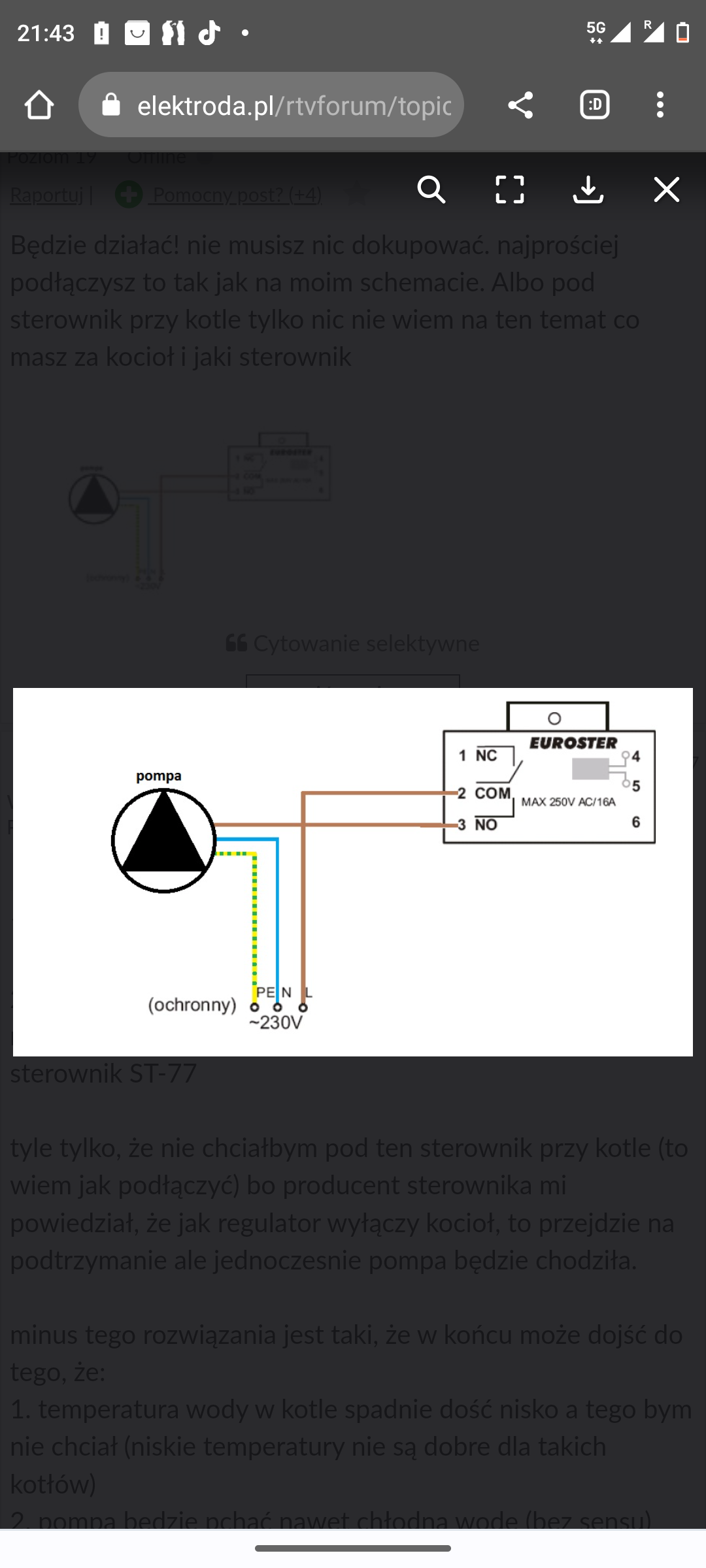

    Zakupiłem sterownik do ogrzewania podłogowego tech L7. W jaki sposób mam podłączyć się pod pompę obiegowa odpiąć ja od pieca i podłączyć pod sterownik czy pompa ma być podłączona i pod sterownik i pod piec?pozdrawiam ( piec to Defro smart 20 kW).

    Poglądowo rozcinasz jeden przewód idący z kotła do pompy i to dajesz na styki bezpotencjałowe on/off w sterowniku od podłogówki.

    Możesz i tak i tak. Łatwiej chyba rozciąć cały i połączyć wewnątrz w sterowniku Ważna jest zasada czyli obwód z pompy który już jest sterowany przez kocioł ma być dodatkowo sterowany (zwierany przez styk 19)

    jeśli dobrze rozumuje to przewód sterujący od kotła podpiąć pod styk 19(no) i z tego samego styku (com)podpiąć pod pompę tak ma być?

    czy to ma tak wyglądać? Piec Defro Smart 20 kW - jak podłączyć sterownik Tech L7 do pompy?
    tylko zamiast do 230v to do pieca
    #10 20363958
    Przemko21
    Posty: 969
    Pomógł: 110
    Ocena: 307
    tak jest. Po tym podłączeniu kocioł i sterownik L7 będzie sterował pompą CO

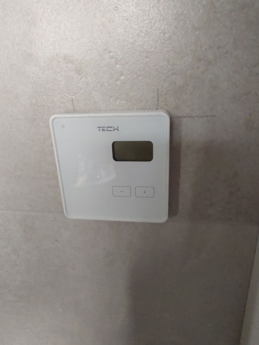

    witam podłączyłem sterownik prawie wszystko dziala...nie pokazuje mi tylko temperatury na regulatorach...sterownik zczytuje tem...pompa również się załącza....w tym regulatorze jest gnd,syg i zasilanie wszystko jest podłączone w nim a w sterowniku tylko zasilanie i syg nie mam gdzie podłączyć gnd... Piec Defro Smart 20 kW - jak podłączyć sterownik Tech L7 do pompy? Piec Defro Smart 20 kW - jak podłączyć sterownik Tech L7 do pompy?

    Jaki to sterownik? Pod spodem masz napisany model. Może on potrzebuje baterii

    sterownik to R 10b on nie potrzebuje bateria...z tego co się dowiedziałem on nie współpracuje z moją listwa główna....pozdrawiam

    On zasilany jest 5v z listwy. Dobrze to podlaczyles? Tam idą tylko 3 przewody. 5v, gnd i sygnałowy. Regulator dostając zasilanie 5v z listwy na styki 5v i gnd powinien się odpalić

    niestety zakupiłem zle czujniki...z moją listwa kompatybilne są tylko czujniki C 7p

    Tak jest. Tam są tylko czujniki temperatury a nie sterowniki pokojowe. Wszystko wtedy kontroluje aż z samej listwy. Oddaj regulatory, czujniki są o połowę tańsze
