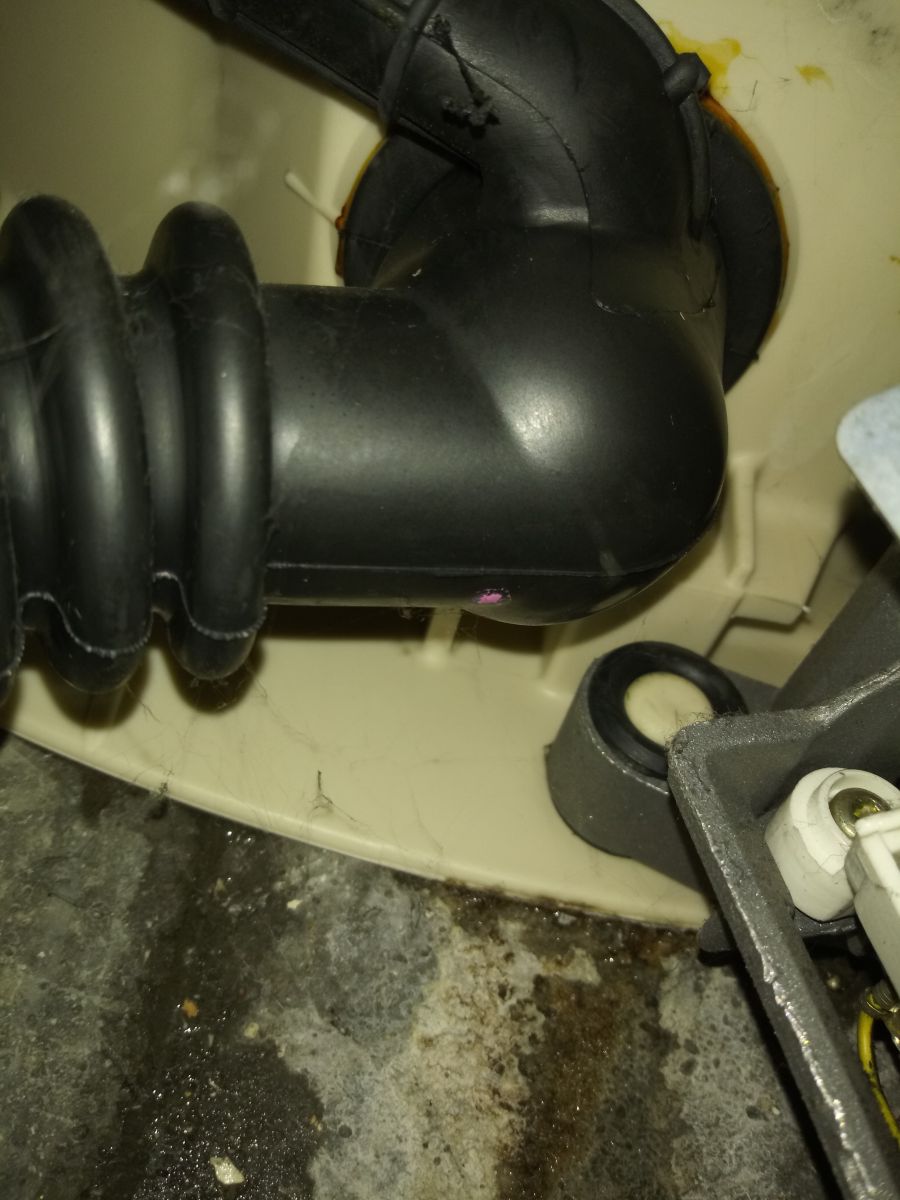

    Dzień dobry,
    Czy ktoś może wie jak zdemontować przednią blachę pralki Polar PDP 810 (slim).
    Zdjąłem tylną blachę, górę, ale nie mam pojęcia jak zdjąć przód :-( Pralka od jakiegoś czasu zaczęła troszkę cieknąć. Nie cieknie z pompki ani żadnych wężyków i nie cieknie z dozownika. Woda spływa bo betonowym balaście może z kołnierza?

    Ta pralka to ostatnie popłuczyny po Ardo. Przód pralki nie jest demontowalny.. ☹️

    Jeżeli chcesz zdemotować fartuch to niestety tylko sprawne ręce lub demontaż zespołu piorącego z obudowy pralki i wtedy to zrobisz bez problemu.

    Dalej to dokładne oględziny fartucha. Prawdopodobnie jest dziurawy.
    https://north.pl/karta/fartuch-do-pralki-polar-pdp-810-pl,BJ1-VG-CMMQ-JKQ.html
    Jeszcze masz drut na zewnętrznym "rancie " zbiornika. Demontaż to jeszcze pikuś. Najgorzej jest go zamontować . Najpierw trzeba wkleić tzw. "dziubek " do zbiornika ,potem założyć na rant zbiornika a później założyć drut. Nie jest to łatwe szczególnie w tym slimie. Możesz założyć fartuch bez "dziubka" a otwór w zbiorniku zakorkować. Kiedyś były tzw. wieszaki do starych wirówek , z których końcówka po obcięciu pasowała do otworu w zbiorniku. Wtedy było łatwiej go zamontować.

    Pralkę udało się naprawić :-)
    Okazało się, że przyczyną wycieku było miejsce gdzie "dziubek" od fartucha wchodzi do komory pralki. Miejsce to jest uszczelniane klejem, który pod wpływem lat/detergentów przestał być dobrym uszczelniaczem i z tego połączenia ciekło.
    Najgorszym w tej całej naprawie było ponowne włożenie "dziubka" na swoje miejsce. Szczególnie jak już był posmarowany klejem i wszystko się ślizgało (być może sprawna osoba by uszczelniła to bez wyjmowania tego "dziubka" tylko smarując klejem dookoła). Ale po koleii

    8. Zdejmujemy fartuch od środka. W dolnej części z fartucha wystaje "dziubek" i on jest wklejony. Jego też trzeba wyjąć, ale nie urwać.
    9. Sprawdzamy fartuch czy nie ma uszkodzeń, czy jest szczelny. Czyścimy "dziubek" z pozostałości kleju. Czyścimy też miejsce wklejenia.
    10. ! Do ponownego wklejenia najpierw użyłem butaprenu (chciałem zaoszczędzić), co się nie sprawdziło - nadal ciekło. Butapren nie trzymał się dobrze metalowej części pralki gdzie wchodzi "dziubek" fartucha. Wtedy czekało mnie ponowne wyjmowanie "dziubka" i kupienie innego kleju. Sprawdził się "Saudal klej fix all crystal przezroczysty". Na początku szkoda mi było na niego pieniędzy, ale w rezultacie i tak go kupiłem i zamiast zaoszczędzić ma zapas kleju na długo.
    11. Przed montażem fartucha kluczowe jest odepchanie maksymalnie do tyłu bębna pralki. Można to zrobić przez lekki pochylenie pralki lub włożenie czegoś między przednią blachę a bęben, może być jakieś drewienko, aby nie porysować. Im dalej wepchniemy bęben do środka, tym będzie na łatwiej montować fartuch.
    12. Smarujemy obficie klejem wyczyszczony "dziubek" fartucha i (modląc się do św. Józefa, lub innych świętych - bo nie będzie łatwo :-) ) wciskamy go na swoje miejsce. Był to u mnie najtrudniejszy punkt całej naprawy. Fartuch podczas wciskania "dziubka" miałem włożony do bębna pod takim kątem, aby nie przeszkadzał.

    16. Po dwóch dobach nalałem wody do pralki kubełkiem bezpośrednio do bębna, tak aby poziom był na tyle wysoki, że woda znajdowała się w "dziubku" i sprawdziłem dwa miejsca: od strony wklejenia, czy nie cieknie (dlatego nie zakładałem jeszcze fartucha do końca) i z tyłu, gdzie przed naprawą widać było przesiąkanie wody na betonowym obciążniku.
