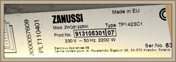

    Mam problem z tą pralką. Prawdopodobnie jedna strona bębna nie trzyma się obudowy. Wstawiam video z problemem
    Generalnie nie rozbierałem nigdy bębna, więc pytanie co mogło się uszkodzić i czy da się to naprawić czy czeka mnie wymiana bębna?
    Będę wdzięczny za odpowiedź.
    Pozdrawiam Damian.

    Rozwalane łożyska, krzyżaki lub obie te rzeczy jednocześnie.

    Podaj numer PNC urządzenia lub dodaj zdjęcie tabliczki znamionowej pralki. Wygląda na urwaną oś bębna. W przypadku Zanussi o załadunku od góry raczej w grę będzie wchodzić tylko wymiana zespołu piorącego. Zdejmij boczną ściankę pralki i zobacz jak wygląda ułożyskowanie. Może to tylko kwestia rozwalonego ułożyskowania, ale to bardzo optymistyczna opcja i raczej wygląda na to, że pralka zakończyła swoją karierę.

    Wygląda na zerwane nity. Da się to jeszcze naprawić?
    Przepraszam, że tak późno odpisuje, ale musiałem ją wymontować.
    Zanussi ZWQ61226WI - Luz bębna, stuki, ewentualna naprawa lub wymiana bębna

    Spróbuje jeszcze zrobić mocowanie osi przez śrubę zanim podejmę decyzję o wyrzuceniu tej pralki. Elementy z jakich zostało wykonane to mocowanie nie miało prawa dłużej się trzymać. ( Aluminium zalane plastikiem). Producent chyba zadbał o to by ten bęben szybko ulegał uszkodzeniu

    Niestety w tej konstrukcji nie otworzysz zbiornika bo jest zgrzewany. Po prostu poszukać tego samego modelu z uszkodzoną elektroniką z rynku wtórnego ze sprawnym zbiornikiem.

    Pralka idzie na części. Na rynku wtórnym znalazłem,ale z tym samym uszkodzeniem więc to chyba typowe uszkodzenie. Dziękuję wszystkim za pomoc. Szczególnie @kenworth 18
