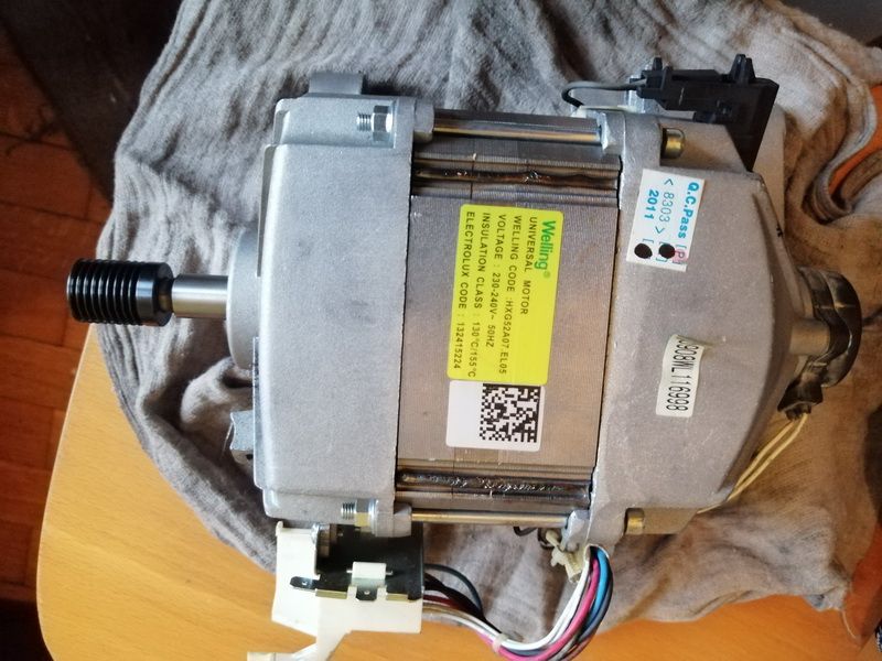

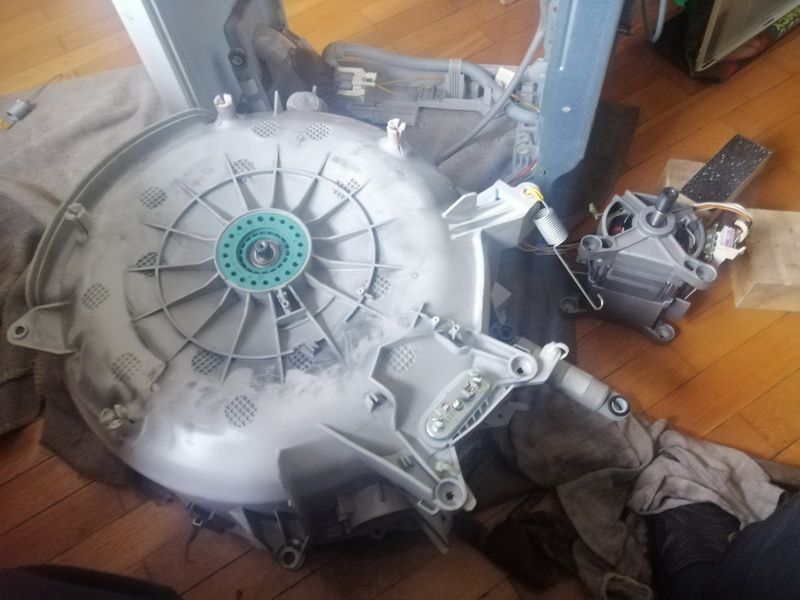

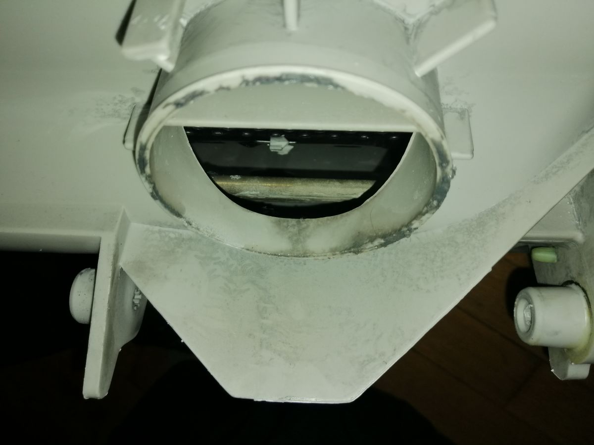

    Rozebrałem. Znalazłem jeszcze naklejkę na obudowie zbiornika. Cóż pozostało? Napiszę w dziale Bazar może ktoś coś, a jak nie to do utylizacji.
    Zaskoczyła mnie czystość grzałki po tylu latach, a do prania nie były dodawane środki, odkamieniacze itp. Mam własne ujęcie wody.
    Bęben zgrzewany. Jakby wyfrezował te "wypływki" to może dałoby się to rozłupać, lub przeciąć jakąś mądrą metodą.
    Mała prośba ktoś ma rysunek jak podłączyć silnik pod 230V Tam jest sporo tych przewodów na kostce. Może przynajmniej bym go wykorzystał do frezarki?
