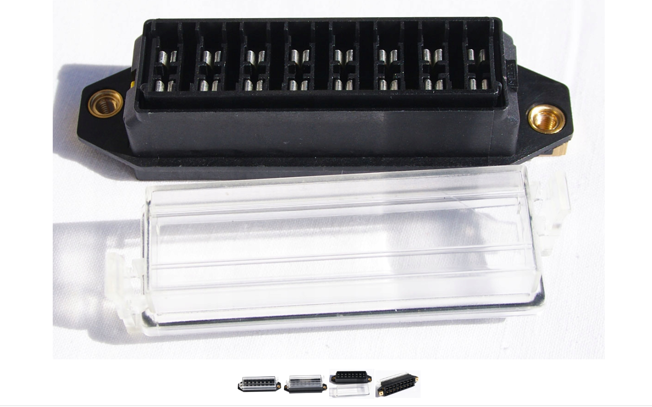

    A czy musi to być taki zwykły bezpiecznik samochodowy czy może być to takie coś?

    Autorze wątku przewód 1,5mm² to minimum jakie możesz zastosować a owe "takie coś" o które pytasz powinno być przeznaczone dla prądu stałego (DC) i posiadać dwa zespolone tory dla linii (+) i linii (-).

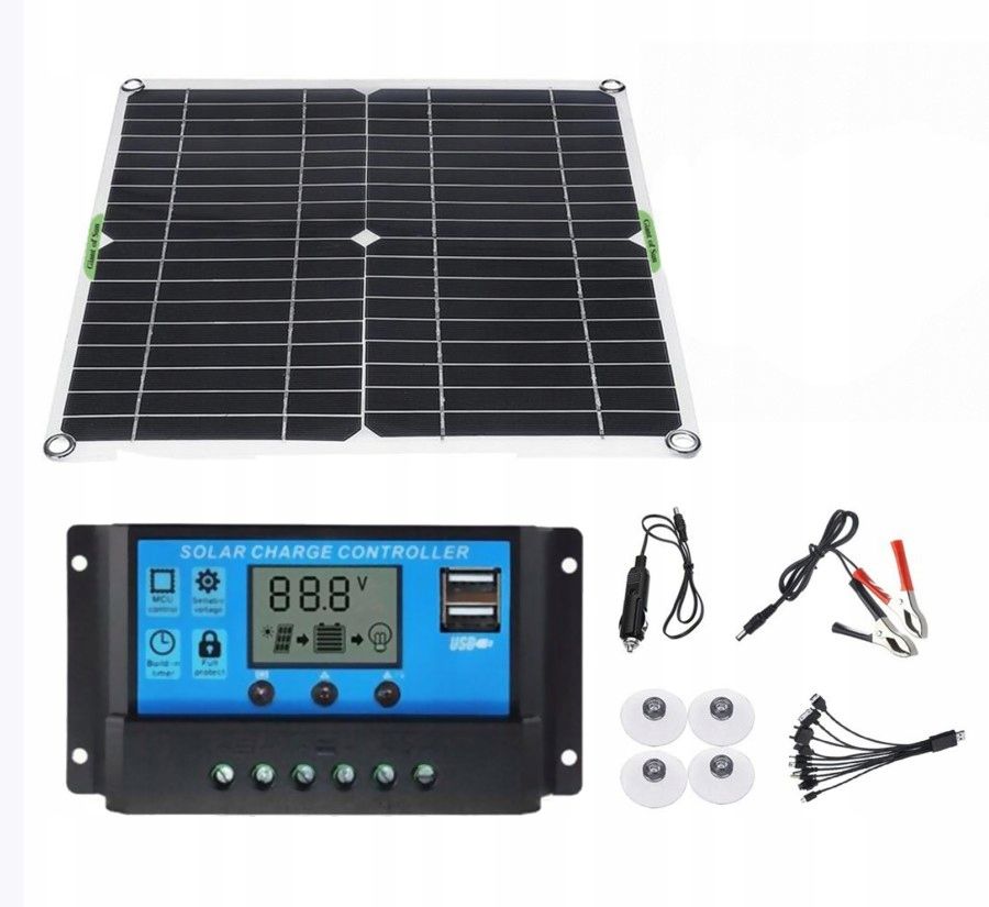

    I to jest doskonały pomysł na który się zdecydowałem więc wielkie dzięki za podpowiedź.
    Tylko teraz potrzebuję pomocy w sprawach technicznych, a mianowicie:
    1. nie mam zielonego pojęcia jakiej mocy panel solarny oraz akumulatory żelowe wybrać aby nie martwić się że zabraknie U w instalacji podczas weekendowej posiadówy do późnej nocy, w tygodniu będzie to raczej sporadyczne zużycie.
    2. Czy wybierając taki panel solarny jak na zdjęciu poniżej, instalację oświetleniową podpiąć bezpośrednio pod akumulator a ten będzie ładowany przez panel czy do regulatora(bo z tego co widzę na zdjęciu to chyba są do tego specjalne styki jeśli się nie mylę)
    3. Czy jest fizycznie możliwe aby taki układ wykorzystać w przyszłości do podpięcia przetwornicy 230V albo ewentualnie jakie warunki trzeba spełnić żeby to zrobić

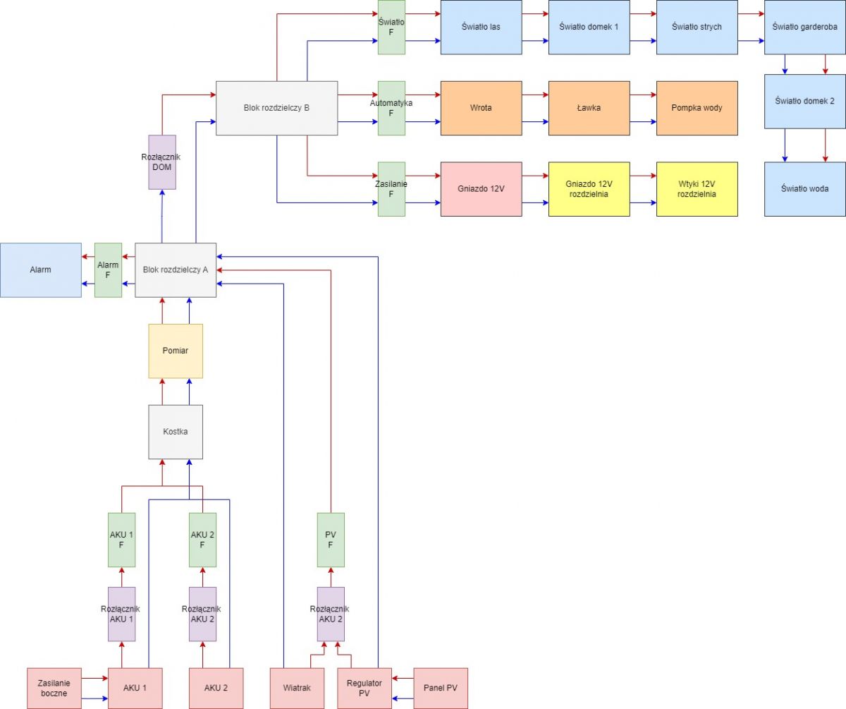

    Przewody daj o minimalnym przekroju 1,5 mm2 - zgadzam się z przedmówcami. Dodam, że dodatkowo najlepiej linka.
    Przy 12V są duże prądy a co za tym idzie duże spadki napięcia.
    Ja mam podobna instalacje schemat wygląda tak:
    Instalacja 12V w domku letniskowym: oświetlenie LED, przekrój przewodu, zabezpieczenia
    Alarm ma zasilanie rezerwowe dlatego jest też bezpiecznik przed nim. Rozłączniki dałem żeby można było ręcznie odłączyć któreś ze źródeł zasilania. Pomiar mierzy aktualne napięcie i prądy, ładowanie.
    Listwę bezpiecznikową dałem taką i wtopiłem to w małą rozdzielnię.

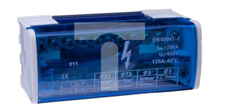

    Blok rozdzielczy:

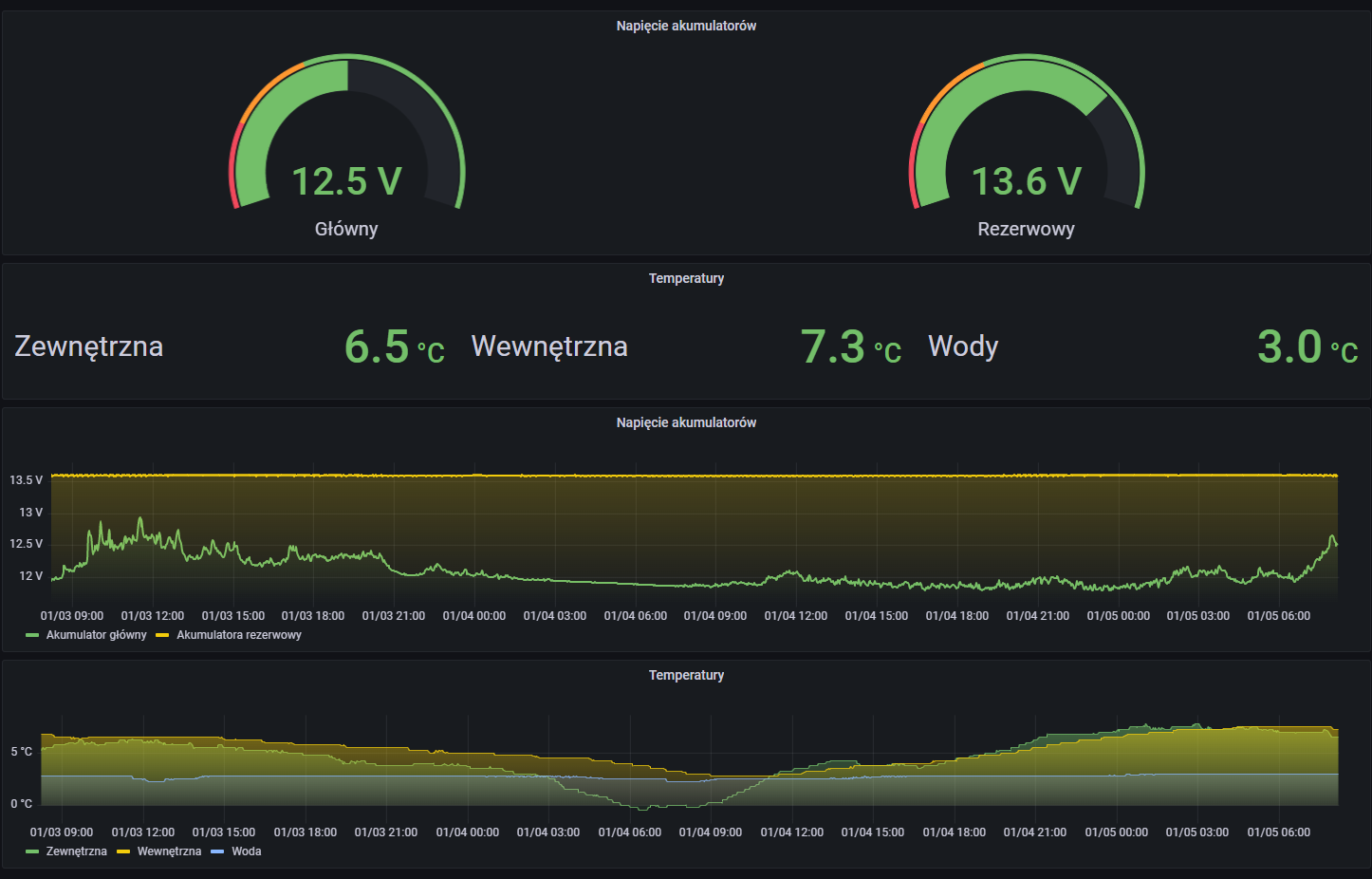

    Mam zamontowany moduł GPRS-A i po GSM wysyłam sobie aktualne dane - taki bajer :), napięcie główne na akumulatorach głównych jest poszarpane, bo aktualnie bardziej ładuje wiatrak niż panele:
    Jeśli chodzi o akumulator 17+17 jest stanowczo za mały, dla led czyli w sumie 9 sztuk 4W = 36W starczy na niecałe 11 godzin świecenia i to w przypadku gdy będą w pełni naładowane. Będziesz chciał podładować telefon to już nie będziesz miał z czego (sam telefon to średnio 4Ah). Ja mam 2x120Ah

    Skromnie to należało by posiadać akumulator o pojemności co najmniej 80 - 100 Ah. Prąd ładowania dla akumulatora 100 Ah to 10 A ( 10 % pojemności). Zatem panel musi być o mocy co najmniej 140 W ( 140 : 12 V = 11,6 A ).
    Szukaj paneli 140 - 180 W marki Volt, są w miarę tanie i nieźle wykonane. Regulator ładowania też zastosuj wolta - Volt Polska 3IPSSOLU40. Mam ten regulator i dobrze trzyma parametry. Zasilanie odbiorników podłącz bezpośrednio pod akumulator.
    Można zastosować przetwornicę napięcia bez problemu. I może być to przetwornica o sinusie modyfikowanym, jeżeli odbiorniki nie wymagają czystego sinusa.

    Polecam wykonanie prostej instalacji wyłącznie do oświetlenia, w oparciu o zestaw: panel, regulator ładowania i akumulator. Już pierwsze tygodnie użytkowania pozwolą zebrać niezbędne doświadczenia, czy to wystarczy. W razie potrzeby, dołożenie kolejnego panela PV to mały koszt, a prosta rozbudowa nie będzie wymagała poważnych zmian instalacji (do kontrolera można po prostu podpiąć kolejny panel PV). Także ewentualna rozbudowa akumulatora nie jest problemem. Bardzo trudno od razu wskazać elementy dokładnie skrojone do Twoich potrzeb, bo wydajność tego typu instalacji zależy przede wszystkim od indywidualnych zachowań i nawyków jej użytkowników. A to możesz sprawdzić tylko Ty sam.
    Przy takim zestawie jak wyżej, na kontrolerze ładowania są dokładnie opisane miejsca podłączenia panela PV oraz akumulatora i odbiorników. Skoro regulator ma możliwość programowania włączenia i wyłączenia instalacji to logicznym jest, że właśnie poprzez regulator będą zasilane odbiorniki. Prosty schemat takiego regulatora bez trudu znajdziesz w sieci.
