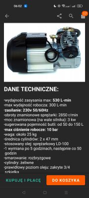

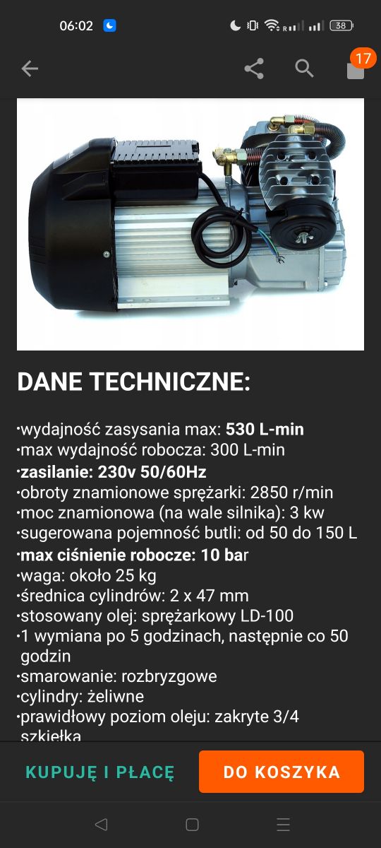

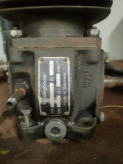

Witam posiadam stara sprężarkę firmy westinghouse o średnicy tłoka 90 2800 obrotów koło pasowe założone ma srednce około 20cm moje pytanie odnośnie jaki silnik zamontować posiadam tylko 1 fazę mam na oku kowal 2.2kw lub 3.0kw taki silnik to koszt około 550zl czy lepiej kupić gotowy zestaw silnik +kompresor zdjęcia poniżej
